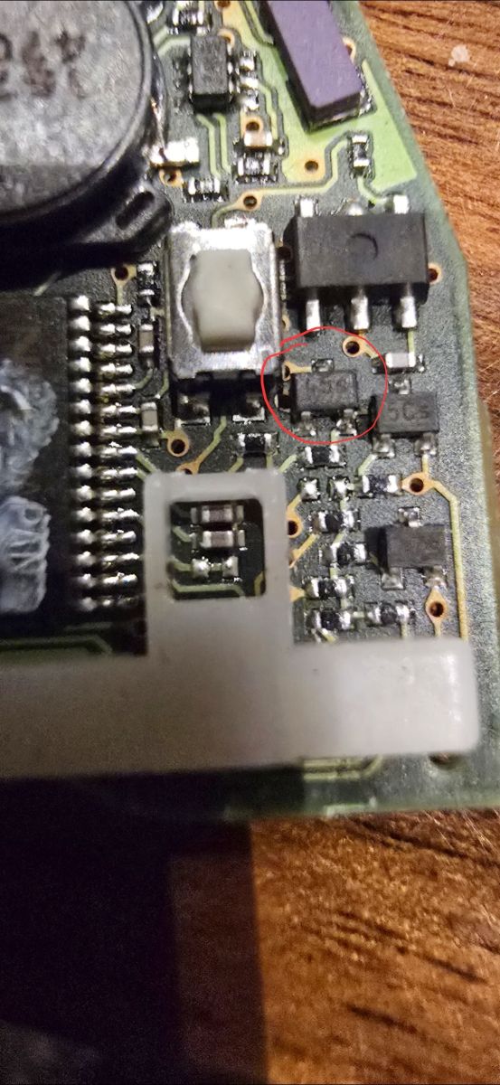

    Witam! Czy ktoś ma albo wie, gdzie kupić to ze zdjęcia? Tranzystor SMD 45s. Cokolwiek to znaczy. Jest to element z kluczyka/pilota do Mercedesa. Ewentualnie zamiennik?
    Dzięki za podpowiedzi. Pozdrawiam!
    Zbliżenie na płytkę PCB z zaznaczonym tranzystorem SMD oznaczonym jako 45S.

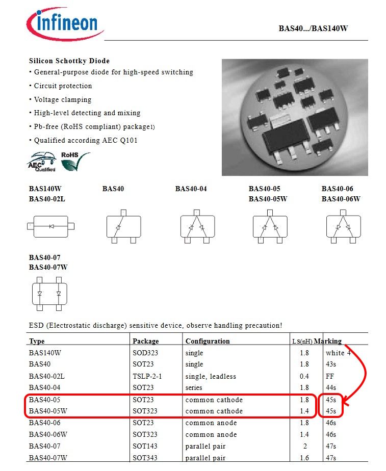

    Jesteś pewien, że to tranzystor? Pod takim kodem SMD występuje podwójna dioda Schottky BAS40-05.

    No właśnie, nie jestem pewien. Tak mi podpowiadał wujek Google. Poza tym diody mają zazwyczaj po 2 nóżki, a tranzystory po 3. Więc tym się sugerowałem. Niestety, w tym temacie moja wiedza jest ograniczona.

    To jest podwójna dioda ze wspólną katodą w obudowie SOT-23, czyli też typowej dla tranzystorów 3-nóżkowej.

    Świetnie! Serdeczne dzięki za pomoc! Ta "s"ka na końcu ma znaczenie? Chciałbym doprecyzować, żeby kupić odpowiedni element.

    eprein napisał:
    Ta "s" ka na końcu ma znaczenie?
    To jest tylko kraj producenta może być też p, W, t...
    Tak np.
    ∗ = p: Made in Hong Kong.
    ∗ = t: Made in Malaysia.
