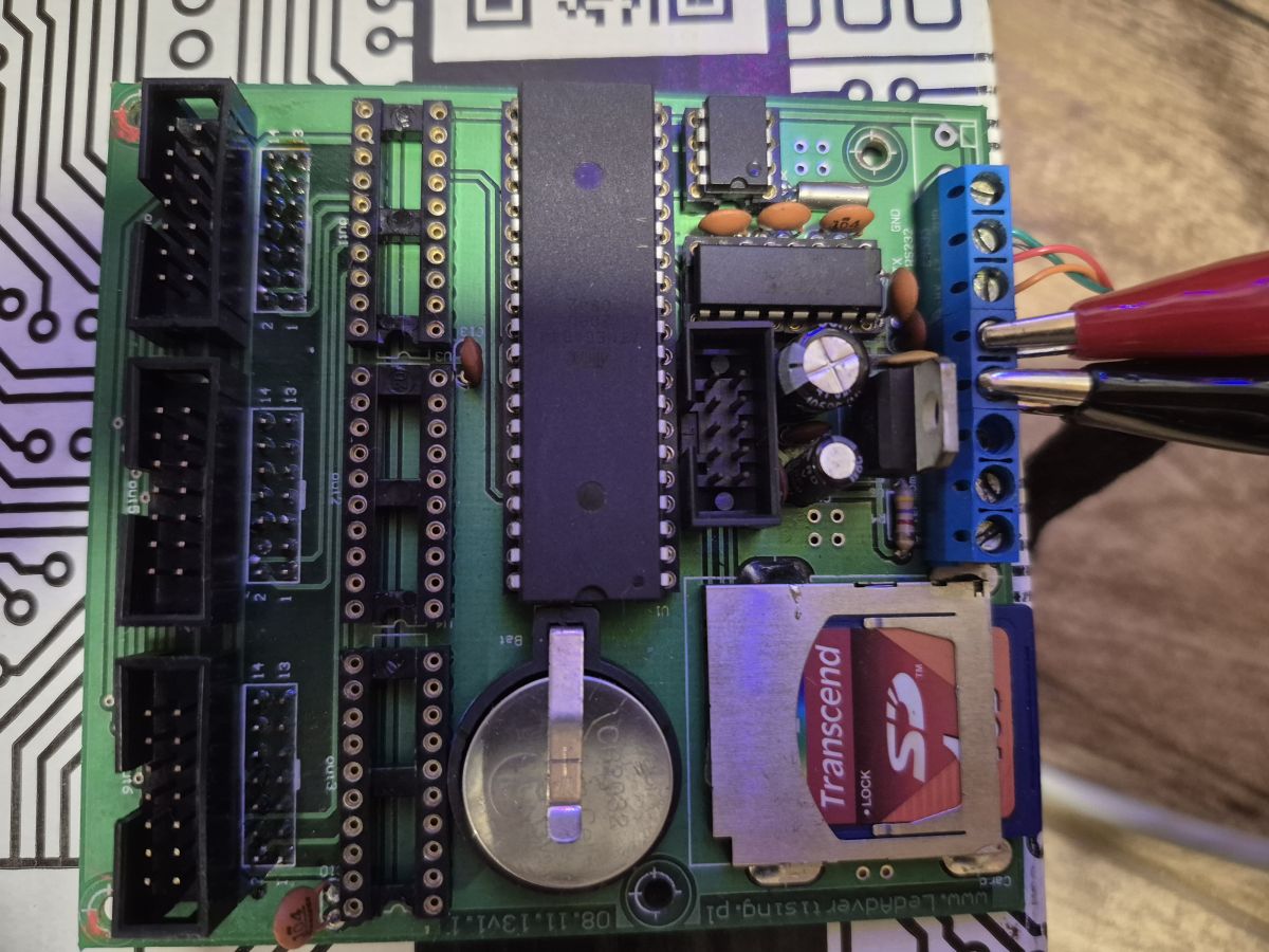

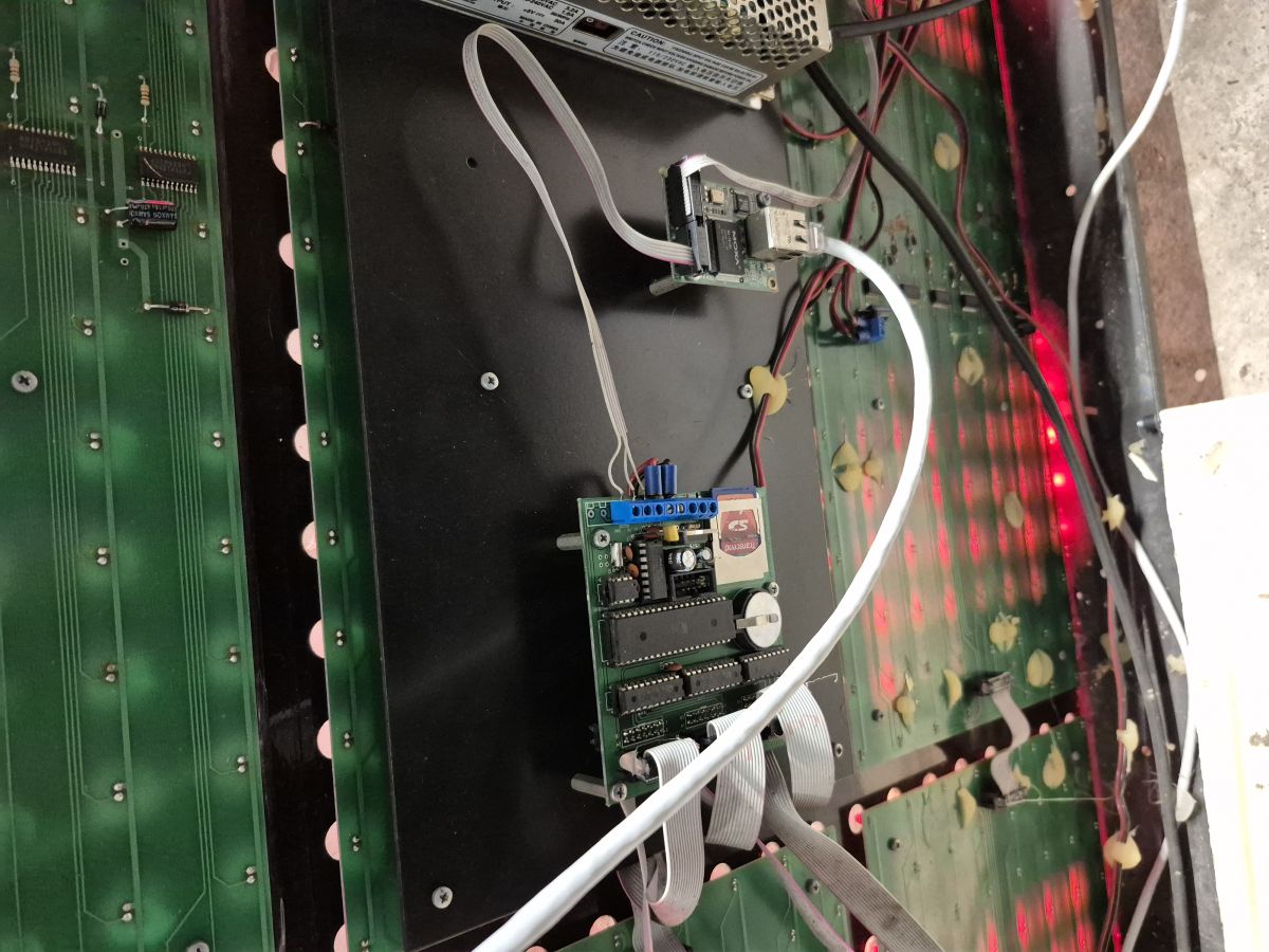

Próbuję uruchomić reklamę led nieistniejącej już firmy Ledmaster/Ledadvertising.pl. Sterownik na atmega644, ds1307, max3232. Gdy trafiła do mnie pierwszą przyczyną była karta nie łącząca w szufladce. Po ogarnięciu tego tablica ożyła i wyświetlała poprzednio załadowane animacje. Niestety nie było komunikacji po ethernecie (moxa). Jedyny raz kiedy udało mi się skomunikować to wysłanie komendy reset karty przez fizyczny rs232 w starym pececie po wymianie kondensatorów 100n przy max3232. Od tego czasu nie ma już żadnej łączności. Program to LedAdvertising toolset, przez konwerter waveshare usb->rs232 obecnie. Po zrobieniu zworki rx i tx przy wyjętej Atmedze i wysyłaniu liczb programem rs232 tester wracają takie jakie wysyłam, więc do samej atmegi wyglada, że jest ok. Formatowanie karty i podmiana na inną (FAT) nie daje żadnej reakcji. Każda operacja kończy się komunikatem "błąd komunikacji z tablicą", za wyjątkiem reset karty. Próba odblokowania hasłem "HONORATAIDZIEDODOMU" nic nie zmienia. Wellon czyta atmege, nie jest zabezpieczona.
Jest nadzieja na uruchomienie tego sterownika? A może udało się komuś dopasować do takiej tablicy inny mniej problematyczny sterownik?
Będę wdzięczny za pomoc 😀
