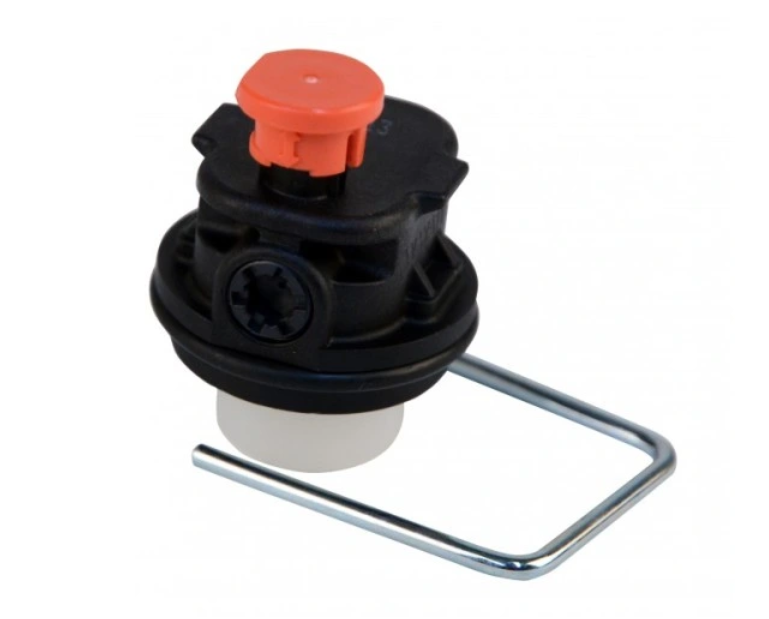

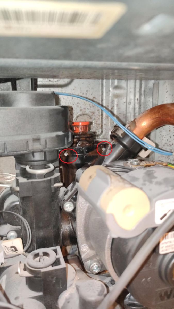

    Posiadam piec Ariston BS 24 FF. Niestety zawór do odpowietrzania jest niesprawny.
    Moje pytanie brzmi: jak wymontować niesprawny zawór? Czy to jest tylko ta zawleczka?
    Zbliżenie na niesprawny zawór odpowietrzający w piecu Ariston BS 24 FF. Zawór odpowietrzający do pieca z czerwoną nasadką i metalowym uchwytem.
    Dzięki za pomoc.

    Witam. Tak to tylko ta zawleczka, spuść wodę z kotła po stronie c.o. wysuń zawleczkę i podważ z jednej i drugiej strony odpowietrznik, powinien wyskoczyć, przed włożeniem nowego przeczyść jego gniazdu ścierką lub ręcznikiem papierowym, nowy oring odpowietrznika posaruj np. Wazeliną, wsadż go w gniazdo i zapnij zawleczkę, uzupełnij wodę w kotle i gotowe.

    Dzięki bardzo za pomoc, obawiam się tylko braku miejsca, czy ta zawleczka wyjedzie mi w kierunku ściany, czy będę musiał demontować?
