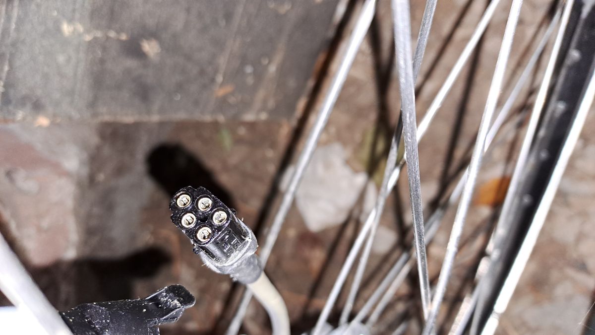

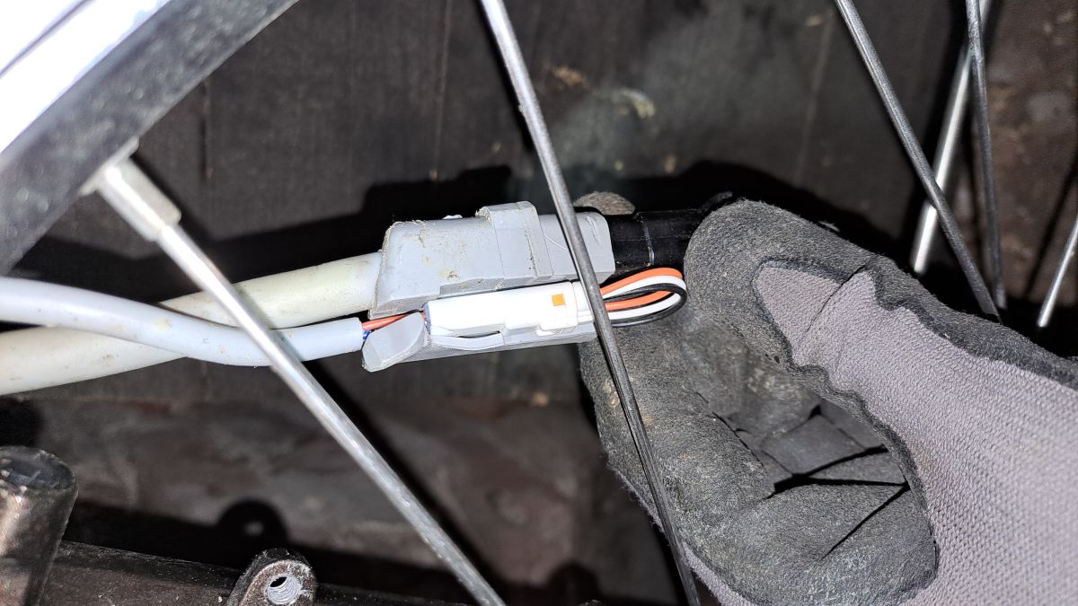

    Zbliżenie na 6-pinową złączkę elektryczną przy kole roweru elektrycznego
    Zbliżenie na 3-przewodową wtyczkę obok 5-przewodowego złącza w e-rowerze
    Za co odpowiada ta 3 przewodowa wtyczka obok 5 przewodowego do silnika?

    Takiej wtyczki jeszcze nie widziałem, wygląda na jakąś archaiczną konstrukcje, rzut oka na YT pokazuje:
    Całkiem normalną 9-pinową okrągłą wtyczkę - trzy fazowe, trzy Hallowe plus dwa zasilanie i jeden do sensora prędkości.
    Więc u Ciebie będzie podobnie - trzy fazowe (powinny być grube), a w tej 5-pinowej powinieneś sprawdzić, czy we wiązce jest kabel czerwony i czarny, i jeżeli tak, to jest Hallowa wtyczka.
    A chcesz wymienić sterownik i baterie? Sądzisz, że display będzie współpracował?

    Jeśli wtyczkę dużą mam 5-pinową i drugą mniejszą 3-pinową, to dopiero 8, więc to jakaś inna konstrukcja i nie wiem, jaki ewentualnie sterownik mógłby do takiego silnika podejść, te które można znaleźć na Allegro są 9-pinowe.
    BMS uszkodziłem przypadkiem. Mierzyłem napięcia. Tak jak pisałem, wszystkie cele miały po ok. 2,9-3,0 V (myślałem, że można by spróbować je naładować osobno do ok. 3,6 V).
    Natomiast, wkładając wtyczkę, nie zauważyłem, że podszedł jakiś paproszek i jeden pin od męskiej strony gniazda się wygiął, zrobił zwarcie do drugiego. Poszedł dymek. Może tylko spaliłem jakiś rezystor, ale raczej nie uda mi się tego oczyścić z tej zalewy.
    Dlatego pomyślałem, żeby zrobić wszystko od nowa - baterię, sterowanie, ale do silnika ze złączami 5 i 3 pinów nie mogę znaleźć sterownika.

    >>21788163 Hallo,
    No bez przesady... Przecież to standardowe połączenie, właściwie każdy sterownik to obsługuje, a niektóre nie potrzebują Halli, kąty fazowe same sobie obliczają, więc wystarczy podłączyć tylko fazy. A sensor prędkości też gdzieś masz - albo w silniku, albo na widelcu pracujący z magnesem mocowanym do szprychy. To tylko kwestia połączenia. Oczywiście, żaden sterownik nie będzie miał wtyczek od Gazelli, wtyczki trzeba wymienić.
    Czujesz się na siłach przeprowadzić taką modyfikację?

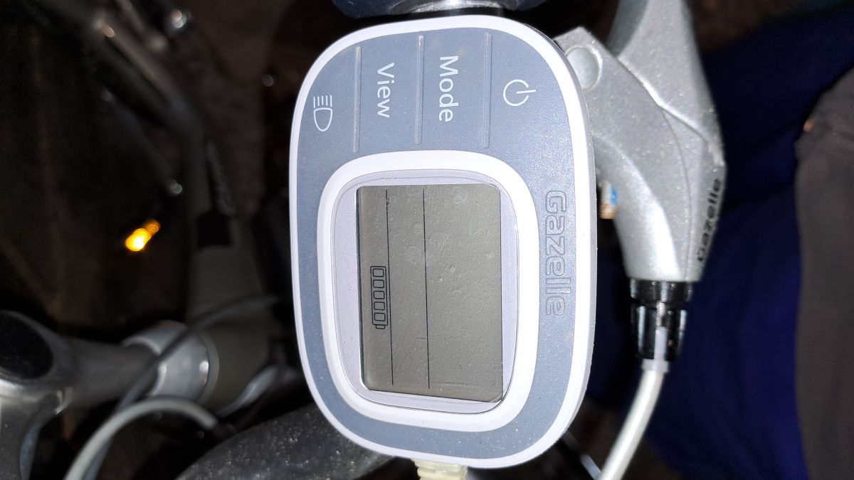

    Dodam, że te 3 przewody z cienkiej wtyczki idą do wyświetlacza. Typ wyświetlacza załączam na fotce.

    >>21788398 Hallo,
    No wiesz, ja to mogę sobie wiele wyobrazić, liczba połączeń wskazywała na coś typowego, a okazuje się, że to jest typowe tylko dla Gazelli. Masz jeszcze pewnie XT silnik, albo nawet wcześniejszy, a oni wtedy to inaczej rozwiązali. We wtyczce dochodzą do sterownika (w silniku) dwa grube kable, plus i minus 36 V i trzy kable sterujące. A te trzy są właściwie cienkie, patrzyłem, jakie są przylutowane na płytce sterownika w silniku X2, ale w XT będzie podobnie. Dlaczego taką grubą wtyczkę zastosowali dla tych kabli - to pozostanie chyba ich tajemnicą.
    I dlatego w artykule, który Ci wskazałem, gość wymienia przednie kolo na jakieś z w miarę nowoczesnym silnikiem, wymienia też widelec, bo oryginalny nie pasuje, a wszystko dlatego, że uniwersalny, chiński sterownik nie wysteruje poprawnie starego silnika z Gazelli. Tzn. na upartego da się to dopasować, ale z modyfikacjami też nie ma co przesadzać, lepiej wymienić koło z silnikiem.
