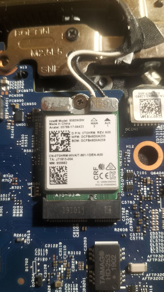

    Witam. Posiadam laptop Dell Latitude 3500 i mam problem z Wi-Fi. Otóż nie jest widoczna w BIOS-ie. Myślałem, że uszkodziła się sama karta Wi-Fi, ale po wymianie na nową zakupioną przez Alleg..., dalej BIOS jej nie widzi. Robiłem aktualizacje BIOS, sprawdzałem czy nie ma jakiejś opcji do wyłączania i włączania karty Wi-Fi. Prosiłbym o nakierowanie co mogło paść na płycie głównej.

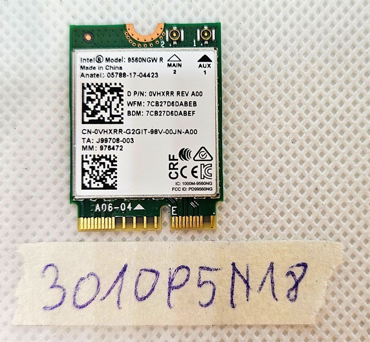

    Lista 6-ciu Wi-Fi card's kompatybilnych z tym modelem Dell 3500 Link
    Np. Dell Latitude 3500> card: 9560NGW R Wireless WiFi (p/nr. 0VHXRR ).
    Karta sieciowa Intel 9560NGW R z oznaczeniem DPN: 0VHXRR na białym tle

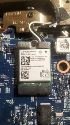

    S/N 67MDLT2
    Zainstalowana teraz karta sieciowa to:
    Karta sieciowa Intel 9560NGW zamontowana na płycie głównej laptopa
