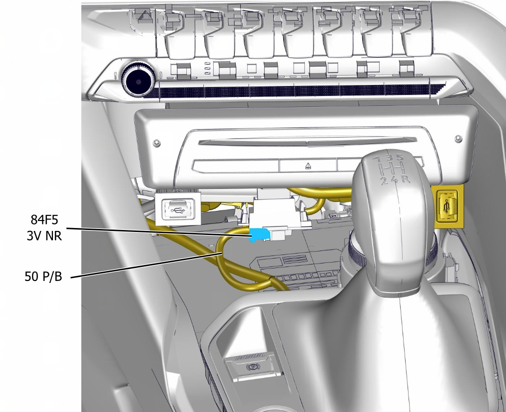

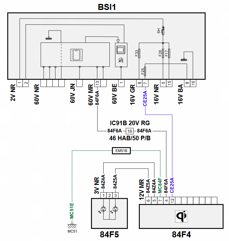

    Posiadam Peugeota 5008 II generacji. Kupiłem indukcyjną ładowarkę, ale nie ma w moim aucie wiązki. Czy jest ktoś w stanie podesłać schemat podłączenia, jak należy ładowarkę podłączyć, aby zadziałało.

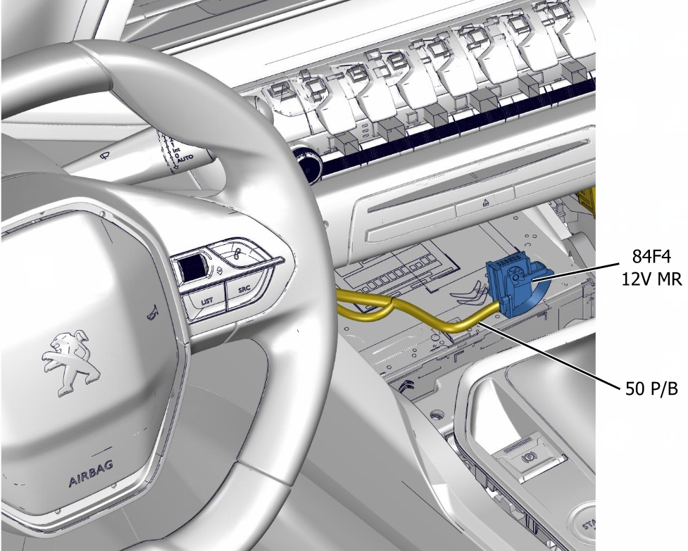

    michalrij napisał:
    Posiadam Peugeota 5008 II generacji, kupiłem indukcyjną ładowarkę, ale nie ma w moim aucie wiązki. Czy jest ktoś w stanie podesłać schemat podłączenia jak należy ładowarkę podłączyć, aby zadziałało.
    84F5 to diody pokazujące stan ładowarki, 84F4 to ładowarka.
    Schemat połączeń między ładowarką 84F4 a diodami stanu 84F5 i modułem BSI1
    Widok środkowej konsoli z wyraźnie oznaczoną ładowarką i diodami stanu 84F4 i 84F5
    Wnętrze samochodu z oznaczoną ładowarką 84F4 i przewodem 12V

  • #5 21788239
    michalrij
    Poziom 3  
    Posty: 16
    Ocena: 3
    Ślicznie dziękuję, dam znać jak się uda ogarnąć👍

  • #7 21788548
    michalrij
    Poziom 3  
    Posty: 16
    Ocena: 3
    >>21788244
    Jeszcze zapytam: czy pin 12 w ładowarce to zasilanie, a pin 4 to komunikacja/diagnostyka?
  • #8 21788561

    michalrij napisał:
    >>21788244
    Jeszcze zapytam, czy pin 12 w ładowarce to + zasilania a pin 4 to komunikacja/diagnostyka?
    84F6A : żądania wyłączenia ładowania bezprzewodowego telefonu komórkowego
    CE25A : "plus po włączeniu zapłonu" na wyjściu inteligentnego modułu sterującego

  • #9 21873158
    michalrij
    Poziom 3  
    Posty: 16
    Ocena: 3
    Temat do zamknięcia, dzięki schematom kolegi Artura udało się podłączyć ładowarkę i działa.
