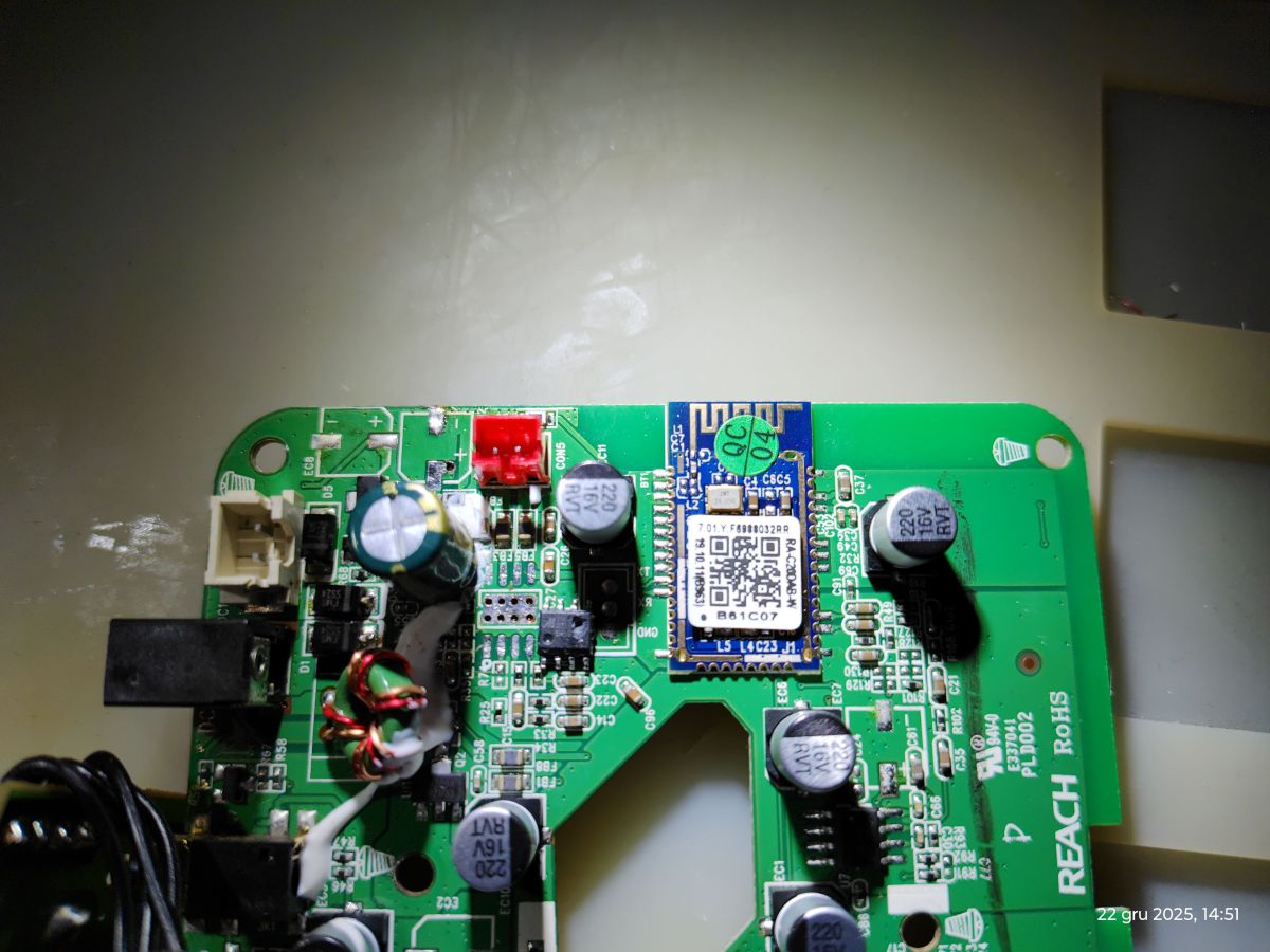

    Cześć.
    Proszę o pomoc w identyfikacji spalonego elementu, widocznego na zdjęciu.
    Płytka pochodzi z małego radia bluetooth JVC RA-C20DAB-W.
    Wylał kondensator 1000uF 10V i prawdopodobnie uszkodził tego scalaka.
    Na widocznej części scalaka jest napisane M i MIX2 reszta wypalona i na dole erb9 i reszta wypalona.
    GND to pin ósmy, na pinie 5, po wciśnięciu klawisza zasilania pojawia się 6V, nogi 6 i 7 przez dławiki idą na czerwony konektor który idzie na głośnik.

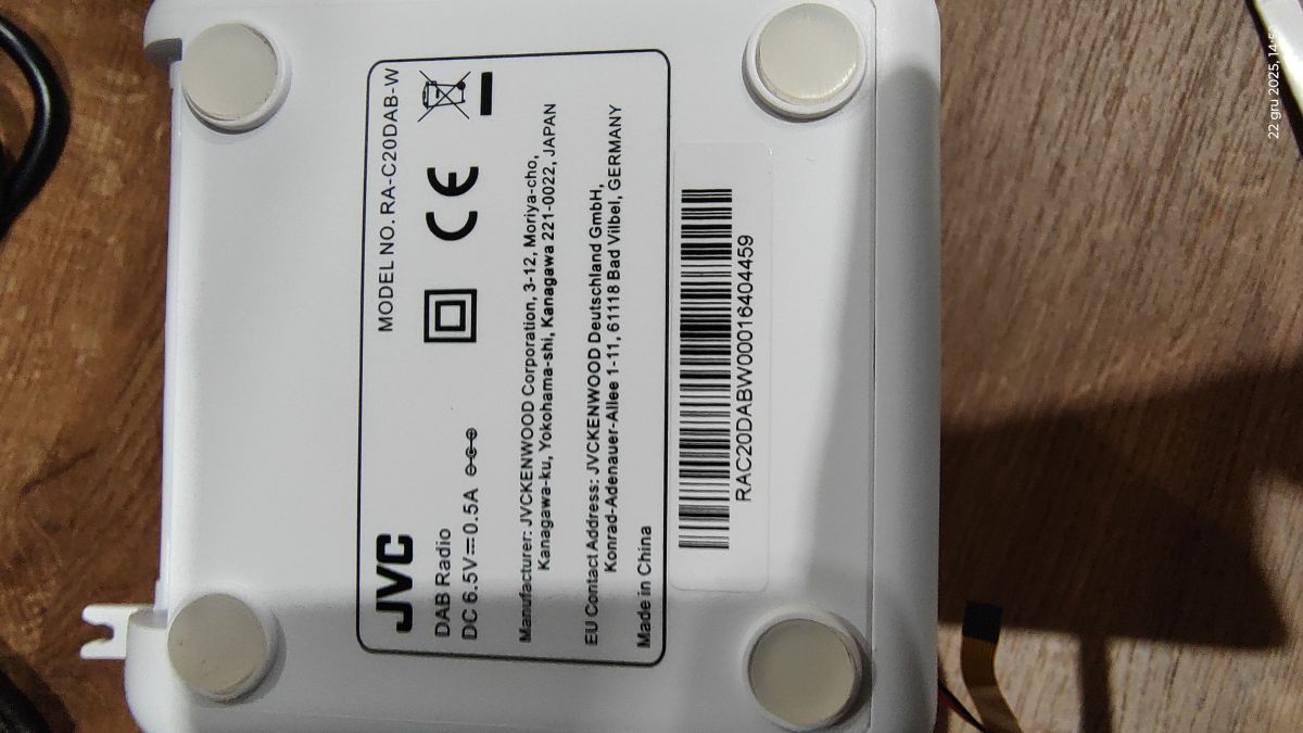

    Etykieta informacyjna na spodzie radia JVC RA-C20DAB-W.

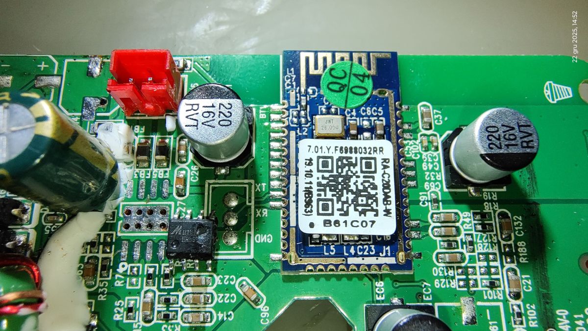

    Uszkodzony układ scalony na płytce PCB radia Bluetooth JVC RA-C20DAB-W
    Uszkodzony układ scalony na płytce PCB radia JVC RA-C20DAB-W obok kondensatora 220µF 16V
    #2 21788528
    raks0
    Posty: 787
    Pomógł: 255
    Ocena: 447
    Zobacz MIX2808
