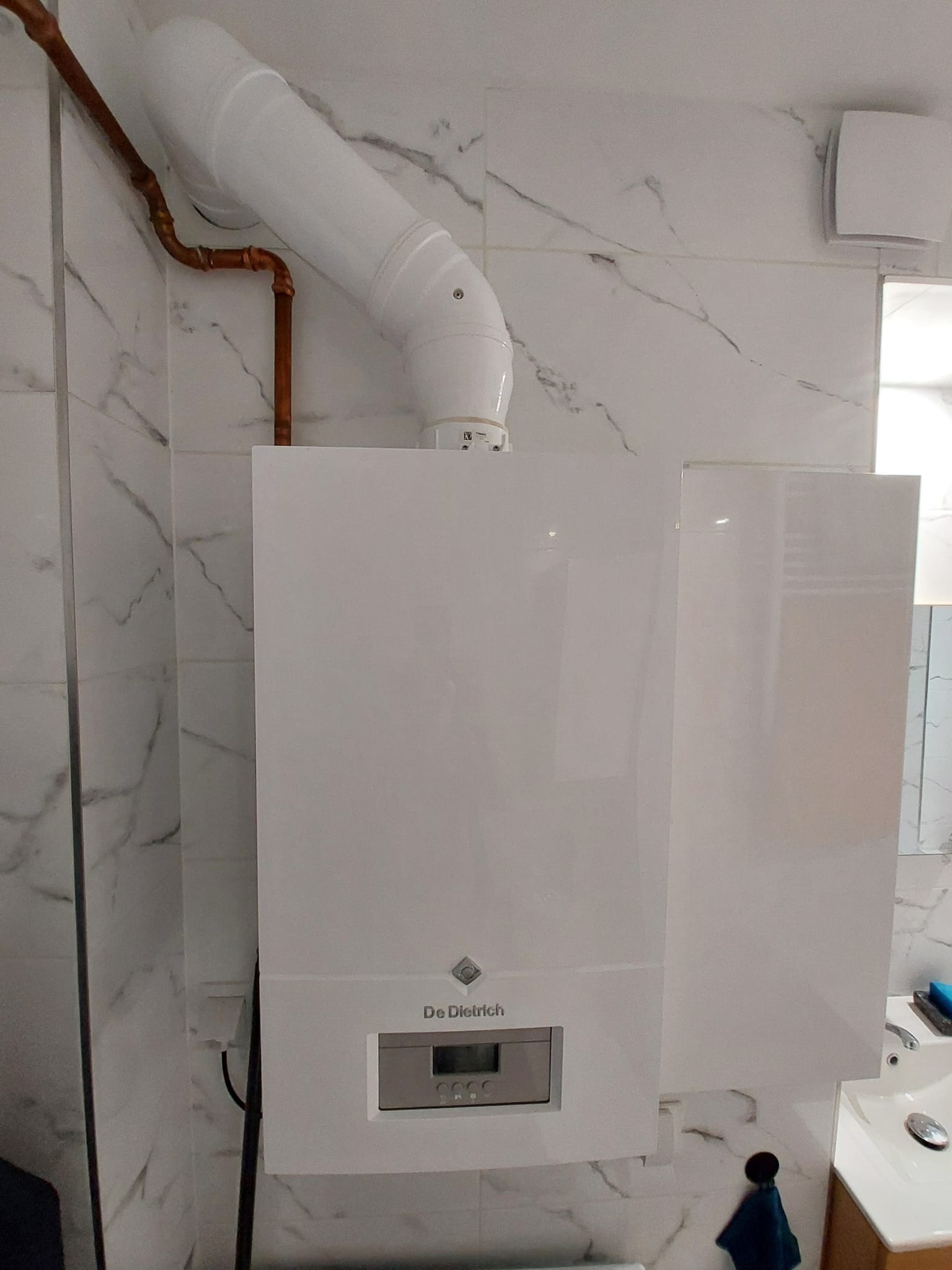

    Problem dotyczy kotła De Dietrich Inidens 20/24, otóż co jakiś czas, w tej chwili raz na dobę, wyskakuje błąd E01.04.
    Zauważyłem pewną przypadłość, otóż jak na dworze jest ok 0 i niżej to wlaśnie pojawia sie ten błąd, pomaga reset i wszystko wraca do normy., przy wyższych temperaturach tego błędu nie ma i piec pracuje prawidłowo. Nie mam czujki zewnętrznej ani termostatu w pokoju....piec po prosu sobie działa na własnym ustawieniu przeze mnie...jest ustawiony na 38 ogrzewania i 50 na wodę ciepłą. Czytałem, że pomaga zdjęcie przedniej osłony, co też uczyniłem .... będę obserwował co bedzie się dziać. Dodam, że piec jest nowiuteńki i jest na gwarancji ( pracuje ok 2 miesięcy ), więc w każdej chwii mogę dzwonić do serwisu.
    Pytanko moje brzmi, czy ktokolwiek uporał sie z tym błędem?

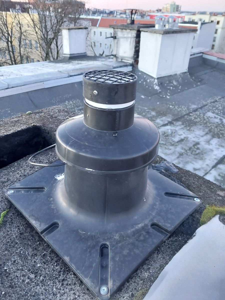

    Czy w kotłowni nie robi się nagły skok ciśnienia np od zamknięcia drzwi. Dwa jak masz zakończony pobór powietrza do kotła.
  • #7 21789387
    __Robert__
    Posty: 94
    Ocena: 13
    Plastikowy wywietrznik na dachu budynku z kratką u góry
    A kocioł jest w łazience
    Gazowy kocioł De Dietrich zamontowany na ścianie w łazience z płytkami marmurowymi
    • De Dietrich Inidens 20/24 – błąd E01.04 pojawia się przy niskiej temperaturze zewnętrznej Kocioł.jpeg (168.59 KB) Musisz być zalogowany, aby pobrać ten załącznik.

    Wołaj serwis. Od tego on jest. Zdmuchiwanie płomienia przy dużej mocy, co może występować u Ciebie, wymaga regulacji palnika z analizatorem spalin.

    1. Sprawdzić analizatorem spalin, komin jest dość długi, możliwy spory opór wyjscia spalin.
