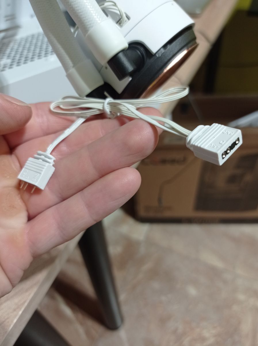

    Witam, gdzie podpiąć dwa białe kable od chłodzenia wodnego? Płyta B670M PRO RS DDR5, a pompa MSI CoreLiquid 240R
    Dwa białe kable z pompy chłodzenia wodnego MSI CoreLiquid, wtyczki 3-pin ARGB i 4-pin Molex. Schemat połączeń chłodzenia wodnego MSI z podpisanymi złączami na płycie głównej.

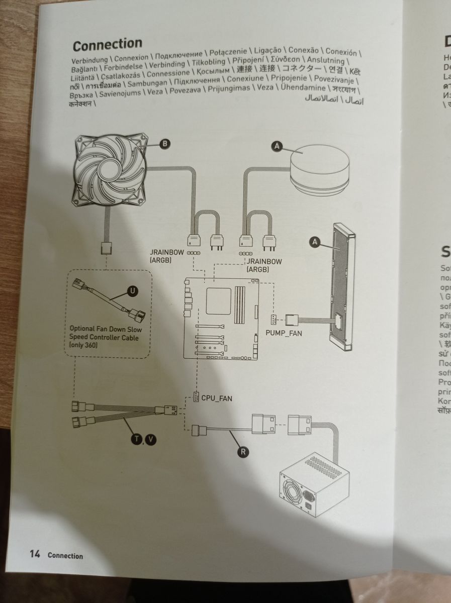

    AI: Masz może instrukcję od chłodzenia i sprawdzałeś w niej, do czego służą te białe kable? Jeśli nie, daj znać, to podpowiem gdzie szukać.
    Jest instrukcja, ale nic z niej nie wiem ;/

    Witaj.
    Masz już jakieś disco w obudowie (podświetlane wentylatory, inne bzdety ledowe)?
    Jeśli tak, to jest to sterowane z jakiegoś kontrolera najpewniej i najlepiej podpiąć do niego.

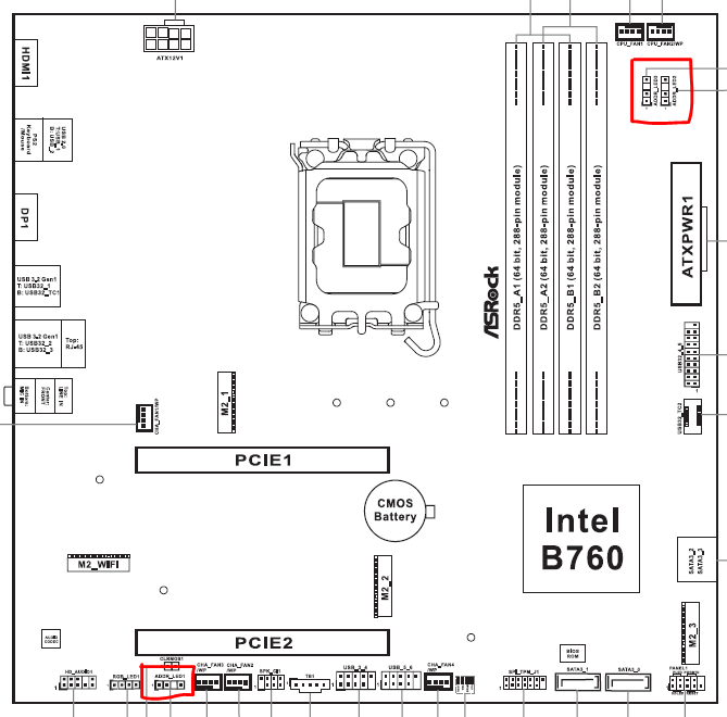

    Jeśli jeszcze nic świecącego nie masz, to należy wtyk żeński podpiąć do dowolnego gniazda z opisem ADDR_LEDx, na płycie są trzy:
    Schemat płyty głównej ASRock z zaznaczonymi złączami ADDR_LED1 i ADDR_LED2
    Chyba że nie chcesz uruchamiać LEDów, to możesz ten kabelek zignorować i nigdzie go nie podłączać. Służy on tylko do zasilania podświetlenia LED.
    Wtyk z igłami, jeśli nie będzie używany, zaizoluj, żeby nie zwarł się z niczym.

    Wtyk męski służy do podpięcia kolejnych urządzeń, jeśli chcesz z jednego gniazda sterować podświetleniem dwóch czy więcej urządzeń. Nie trzeba nic do niego podpinać.
    W instrukcji jest wszystko narysowane, więc nie ma co się rozpisywać.
    Wentylatory przez załączony w zestawie rozgałęźnik podłącza się do CPU_FAN1 na płycie.
    Pompę będącą nietypowo w przypadku AIO w chłodnicy podłączasz do CPU_FAN2/WP na płycie.
    Pokazane na zdjęciu wyżej wtyczki od podświetlenia (taka jest w bloku na procesorze i takie są w wentylatorach) do kontrolera generującego efekty w Twoim komputerze (kontroler ARGB w Twojej obudowie albo złącza ADDR_LEDx na płycie), nie wiem, czy masz jakiś kontroler, czy nie, nie znam modelu Twojej obudowy i nie wiem, czy masz jakiś kontroler i czy go używasz.
    Do zasilacza bezpośrednio nic nie trzeba podłączać, pompę podłącza się do płyty w Twoim przypadku.
