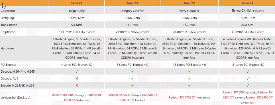

    Witam. Mam kartę graficzną Radeon RX 6500 XT i w OBS Studio nie pojawia mi się enkoder AMD AMF (H.264/AVC).
    W zakładce „Nagrywanie” mam tylko:
    • x264
    • AOM AV1
    • SVT-AV1
    • (Użyj enkodera strumieniowania)
    Zaktualizowałem OBS do najnowszej wersji - pobieraną ze strony (nie microsoft store). Mam najnowsze sterowniki AMD Adrenalin. Uruchamiałem OBS jako administrator - nadal brak AMF.
    Czy ktoś wie, czy RX 6500 XT obsługuje AMF w OBS, czy ta karta ma ograniczony blok kodowania i OBS go nie wspiera?
    Co mogę zrobić, żeby mieć sprzętowe kodowanie H.264 w OBS?
    Nie ma; wymienić kartę.
    Porównanie specyfikacji kart graficznych Navi 21–24 w tabeli technicznej
