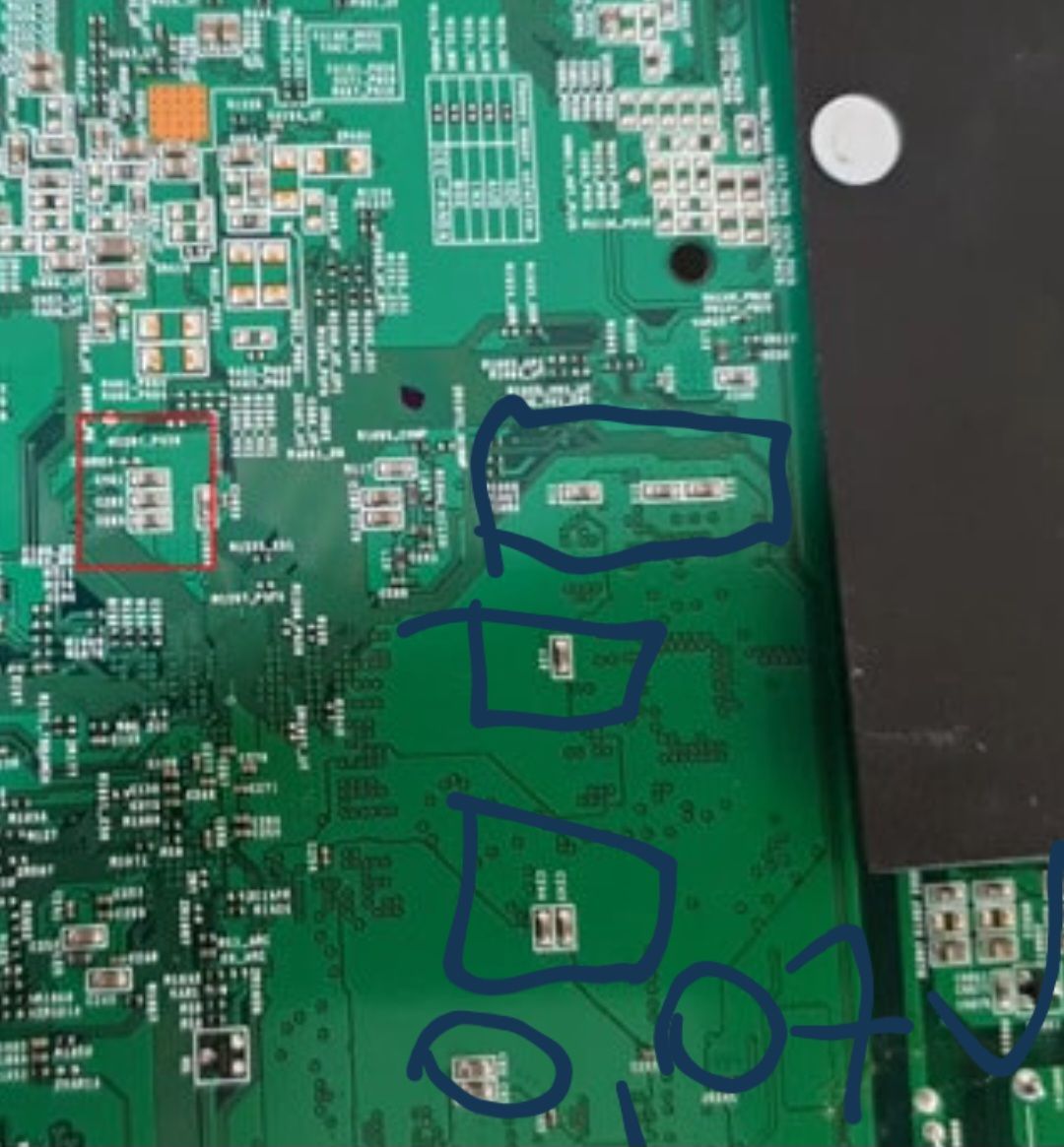

    Pomierz to co zaznaczone na obrazku.

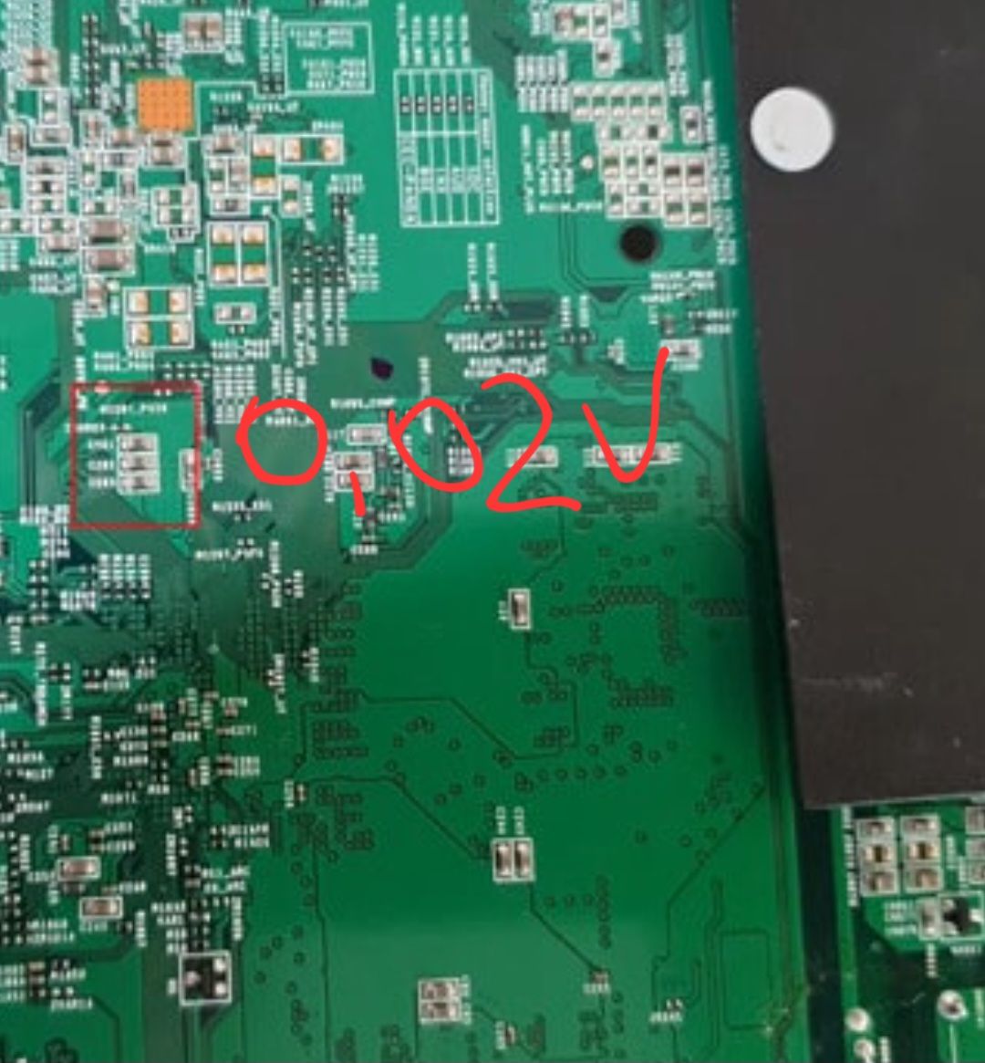

    Te które zaznaczyłeś było 0,02V spadku, ale na tych też było blisko zera bo 0,07V
    Fragment płytki PCB z zaznaczonymi elementami i odręcznymi oznaczeniami.
    Na C150, 151, 155, 156 mam 1,6V i rośnie do OL a na innym sprawnym z większego TV twarde 0,43
    Fragment zielonej płytki PCB z oznaczeniem 0,02V zapisanym na zdjęciu czerwonym markerem

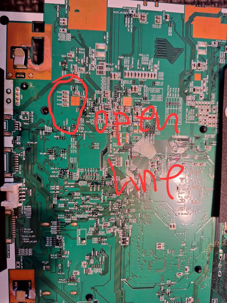

    Tutaj
    Płytka PCB z oznaczeniem Open Line i zakreślonym obszarem sugerującym usterkę
