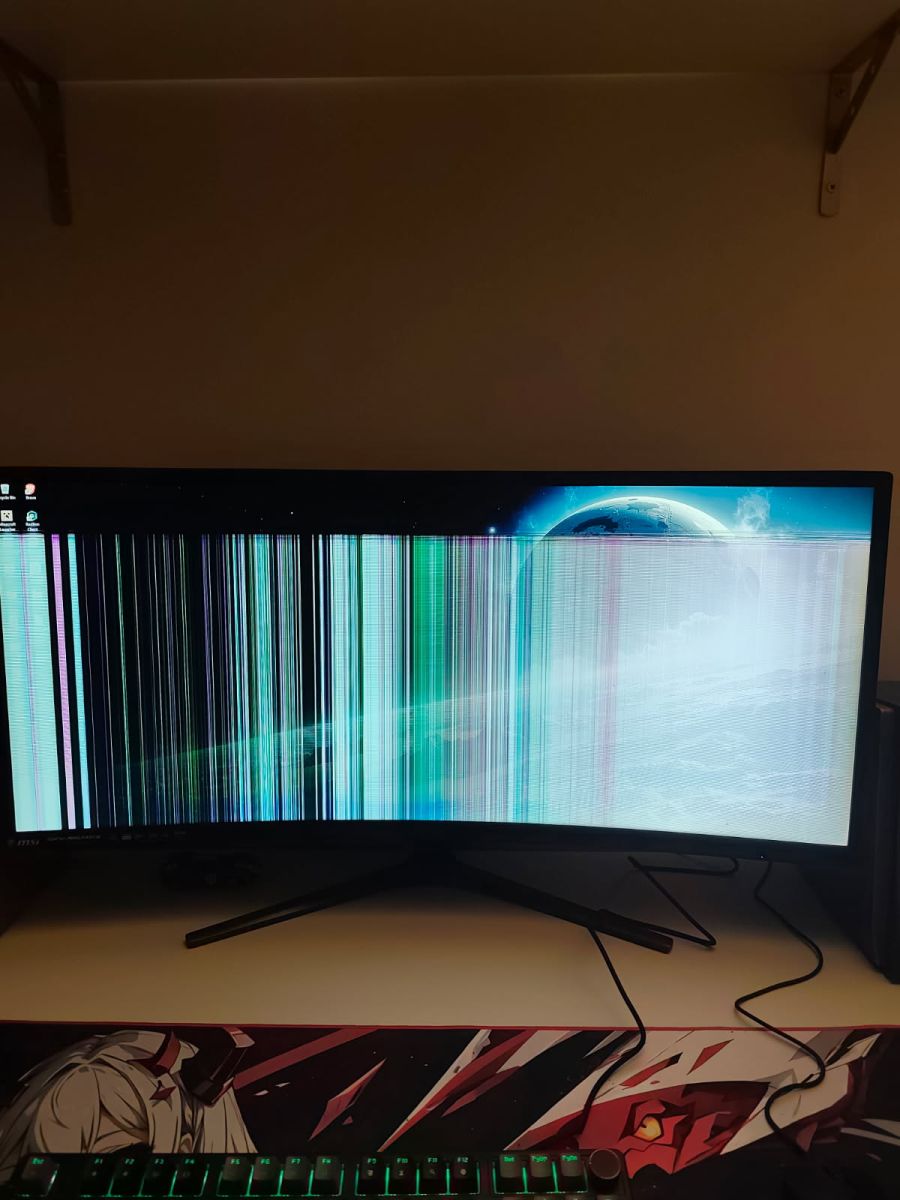

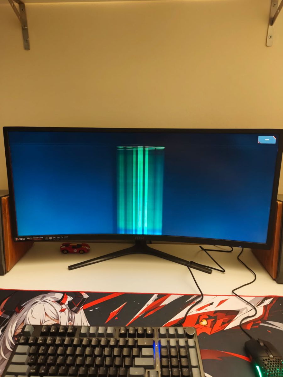

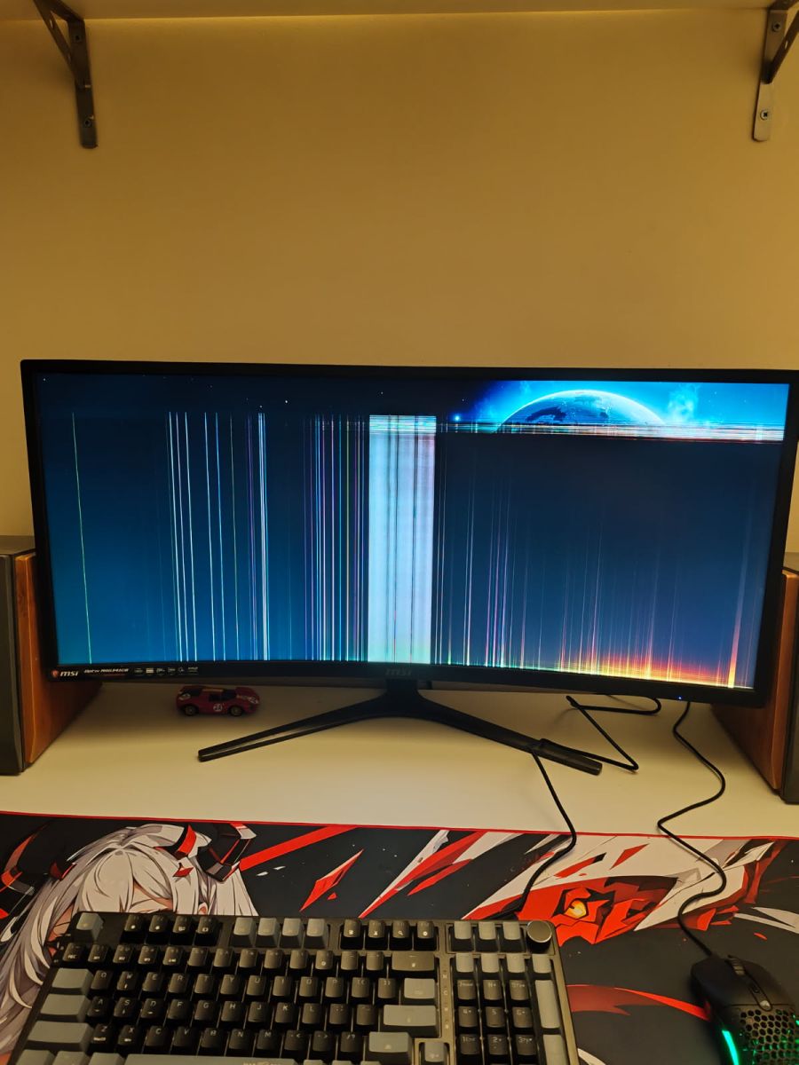

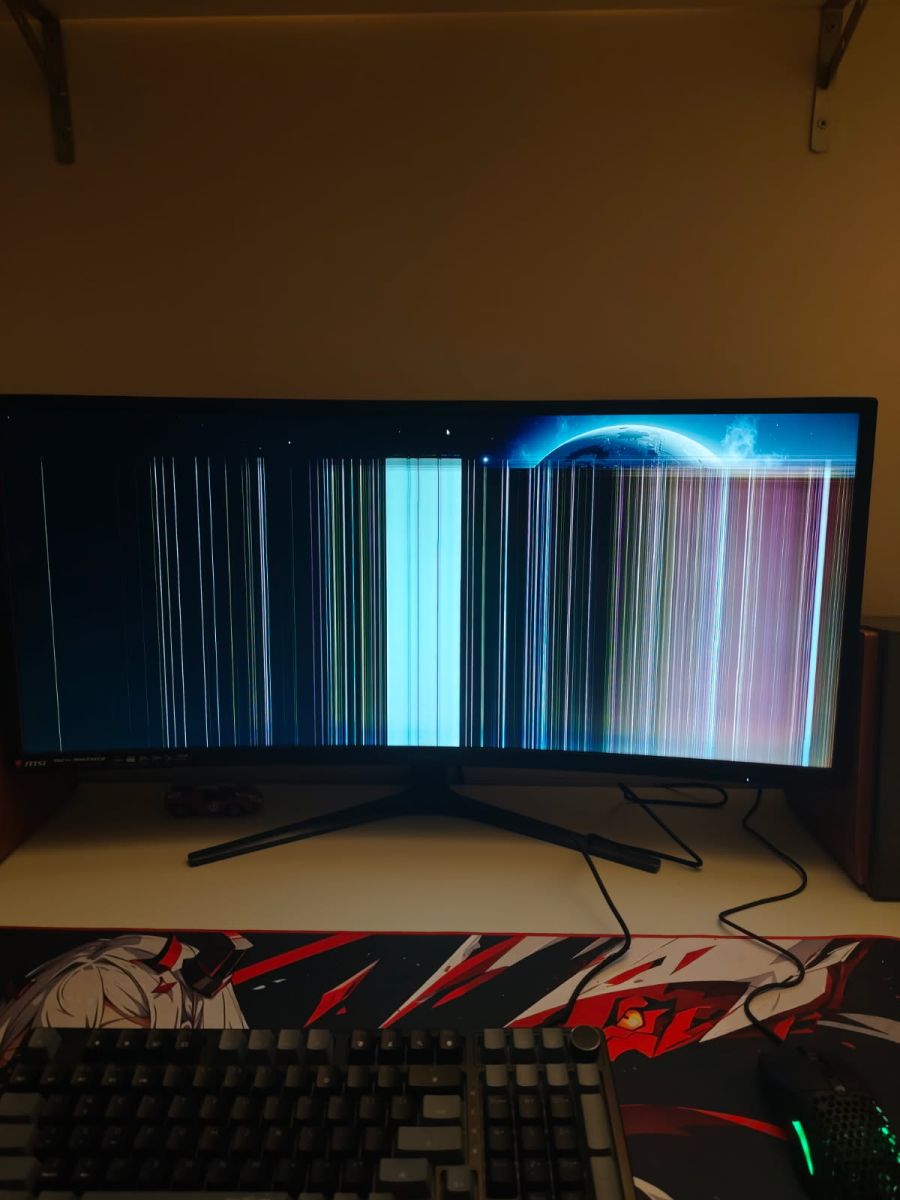

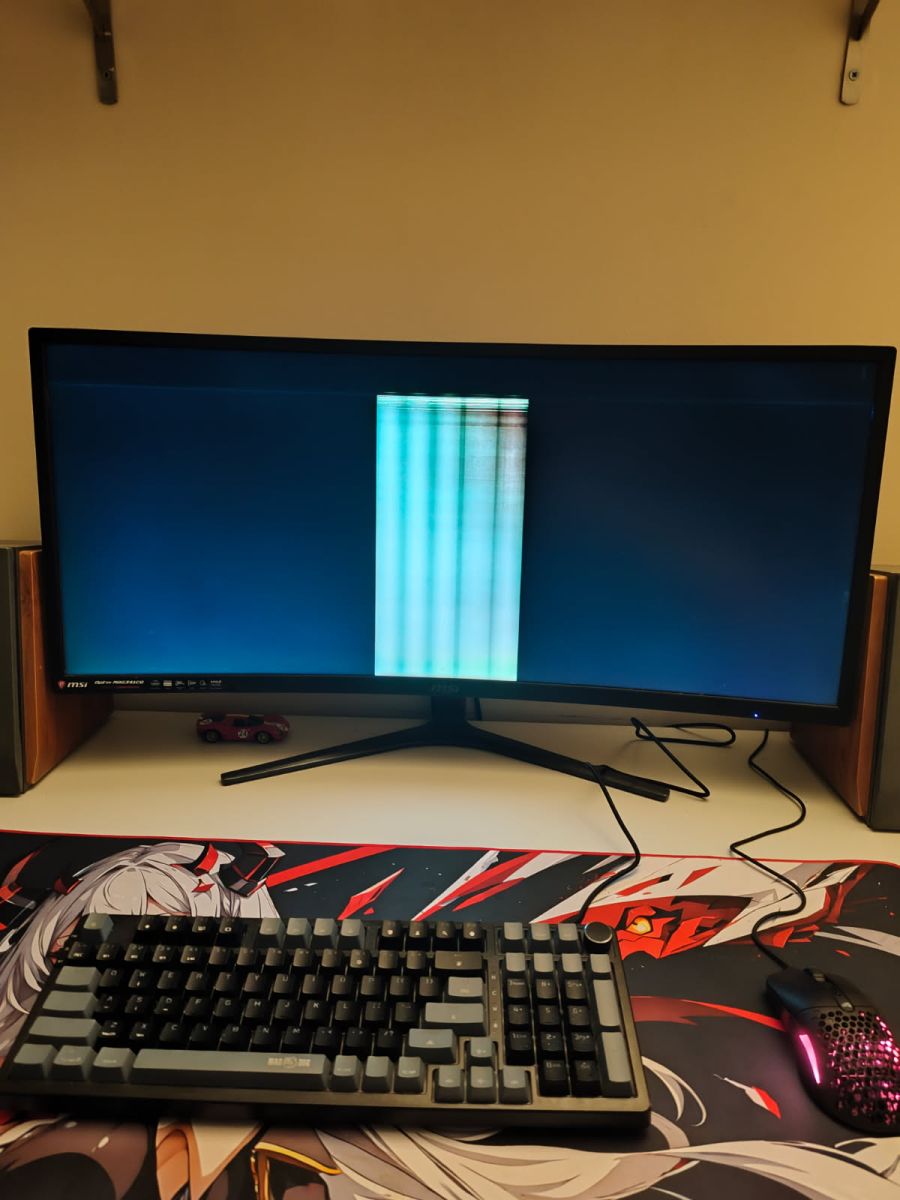

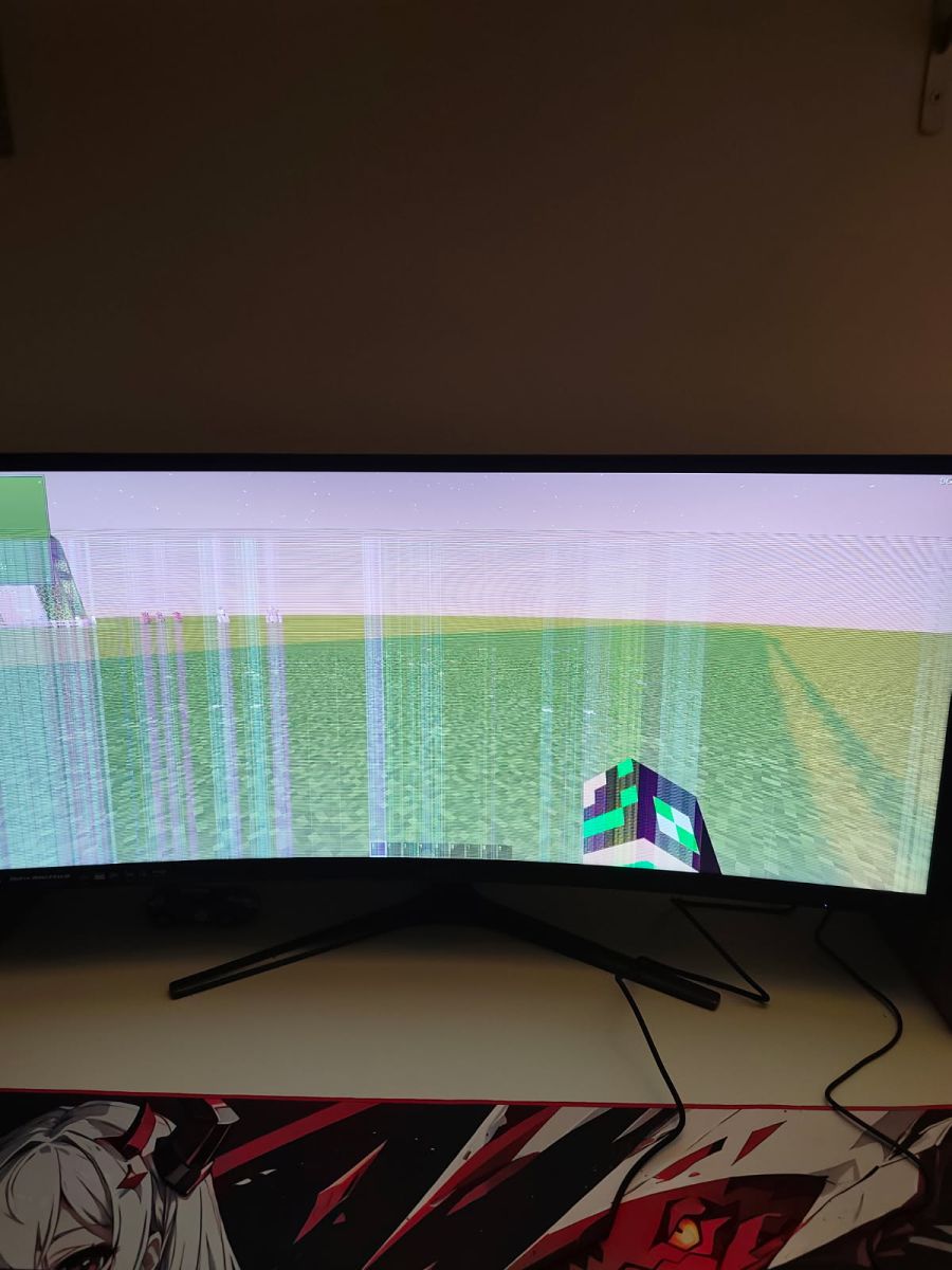

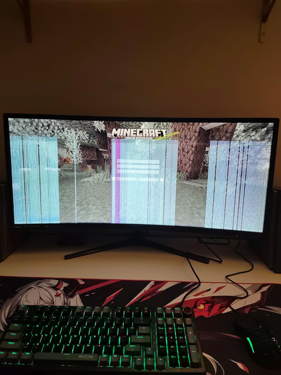

    Problemy z ekranem jak na zdjęciach. Zaczęły pojawiać się od pół roku. Na początku raz na jakiś czas i szybko znikały.
    Teraz pajawia się to za każdym razem (odpaleniem kompa) i raz zniknie po 5 minutach a raz nie zniknie.
    Słuchajcie co mogę z tym zrobić?
    Na razie da się korzystać z kompa ale trudno powiedzieć ile jeszcze pociągnie?!
    Co mogę sam jeszcze zrobić i gdzie ewentualnie szukać serwisu?

    Na początek:
    Zainstalowanie najnowszej versji drivera dla istniejącej karty graficznej, lub podmień i wytestuj jakąś inną.
    Dla samego testu nie musi być wysokiej klasy, ale dobrze fukcjonującą.
    Jeżeli twoja karta graficzna pracuje w 'oveclocking' to spróbuj to wylączyć, przywracając normalną, defaultową konfigurację.
    Wyeliminujesz podejrzenie monitora, choć minitor bylby tu ostatni do szukania w nim defektu.
    Wiele nie legalnych i "pól-legalnych" kopii gier jest 'zarażonych' różnym paskudztwem(!),
    Odrobaczywić/ przescanować caly system pod względem virusów,
    Antyvirusowe scanowanie przeprowadzić programem na pendrive, lub CD, a nie na systemowym dysku.
    (*) Serwis komputerowy znajdziesz w każdym mieście.

    Jak dla mnie to wygląda na usterkę matrycy, nie na problem z oprogramowaniem.
    Jeśli nie masz gwarancji to bardzo prawdopodobnie naprawa nie będzie szczególnie opłacalna.
    Czy anomalie występują również na przykład w BIOSie komputera?
    Dokładnie, widok BIOS-u, coś pokaże, można też sprawdzić co będzie w trybie awaryjnym.

    Wczoraj zong, inny pc na i5 Integrze - pół dnia odpalania i nic, żadnych artefaktów 😃
    Wieczorem na właściwym pc też czysto, jak na złość!
    Pozostaje czekać aż się pojawią i sprawdzać na innych od razu

    Tak, chociaż to właściwie utwierdza mnie w przekonaniu, że to problem z monitorem, nie komputerem.
