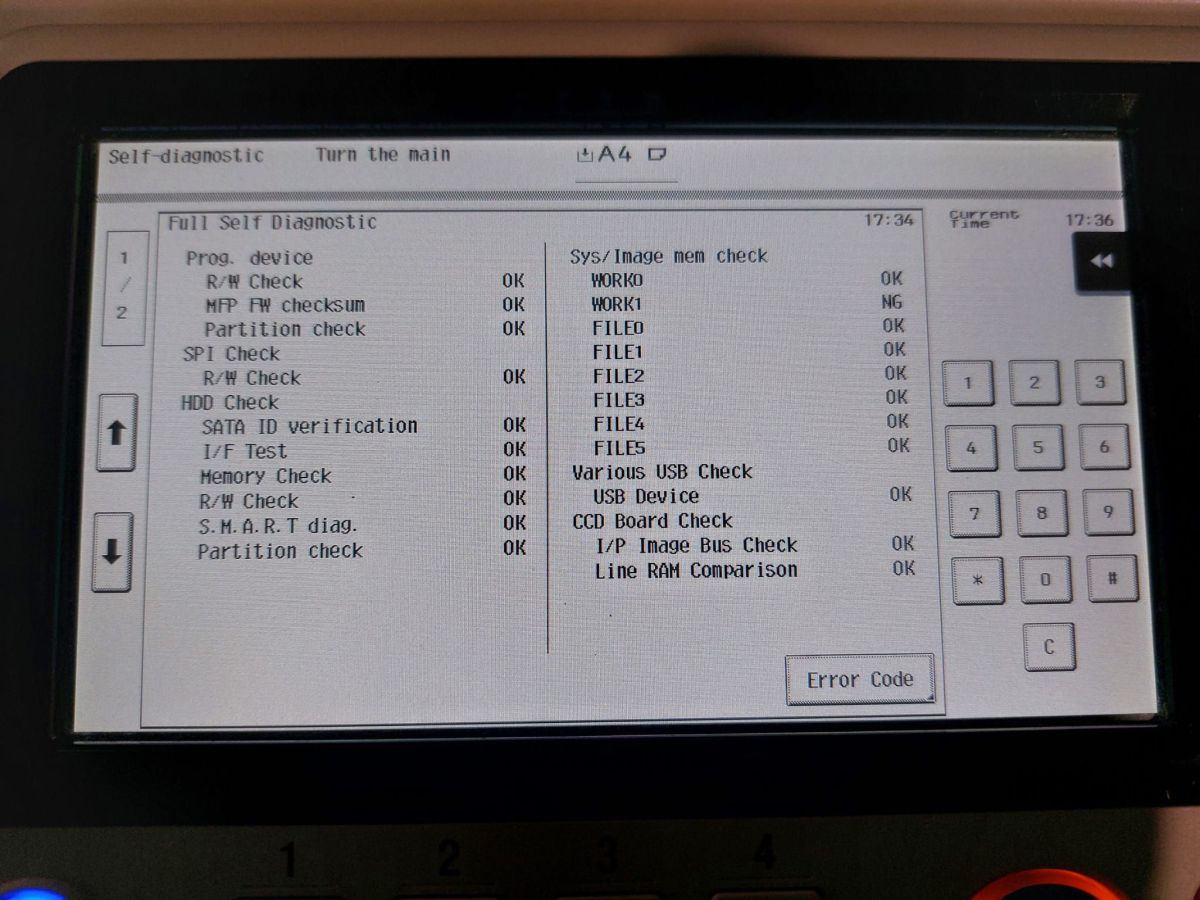

    Witam kolegów.

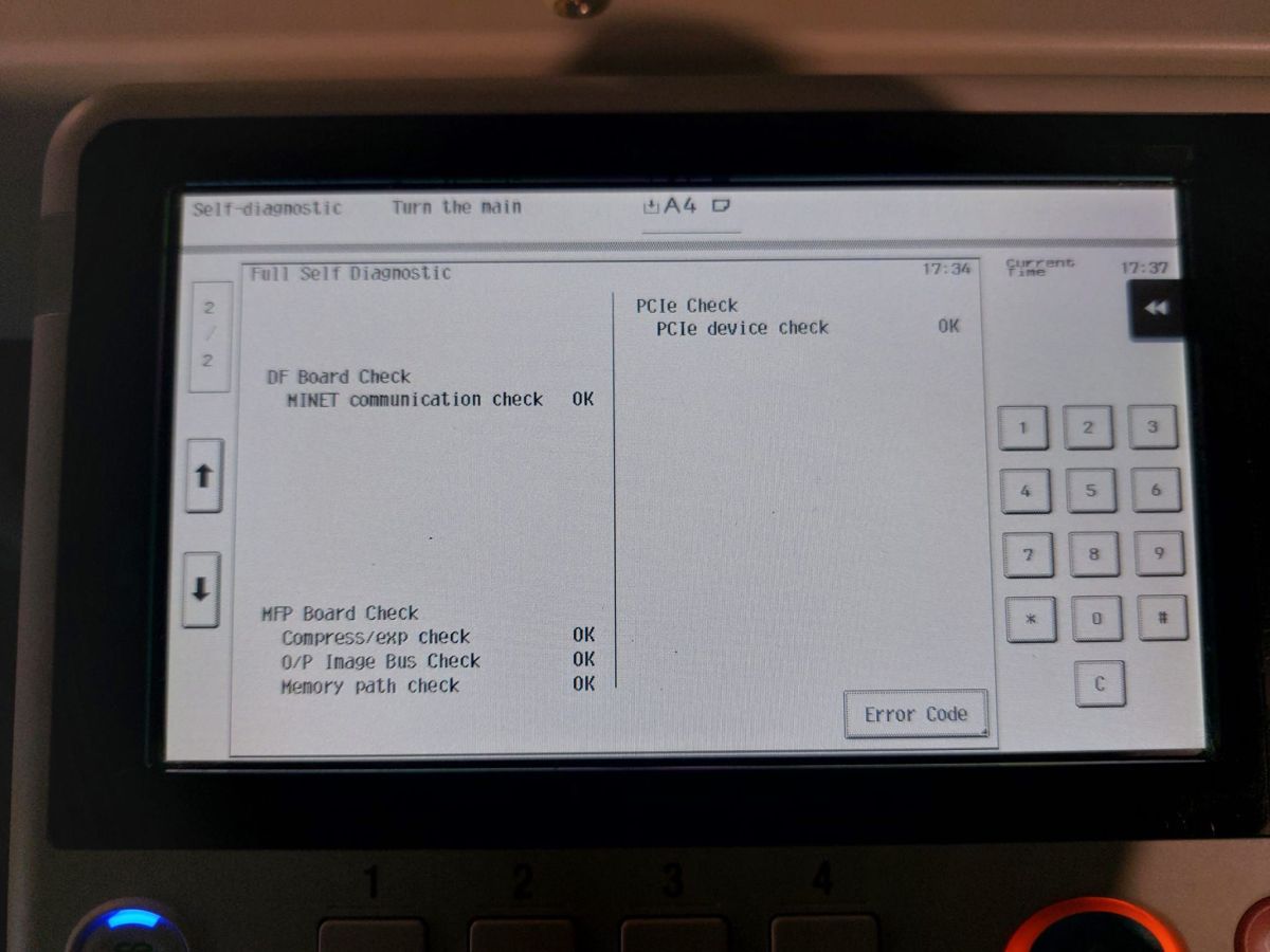

    kopiarka Konica Minolta bizhub 227. Po włączeniu zasilania od razu wchodzi w tryb self diagnostic. I dzieją sie cuda jak na filmie.
    Raz na kilka, kilkanaście razy przechodzi cały test.
    Ekran diagnostyczny kopiarki Konica Minolta bizhub 227 z wynikami testów OK

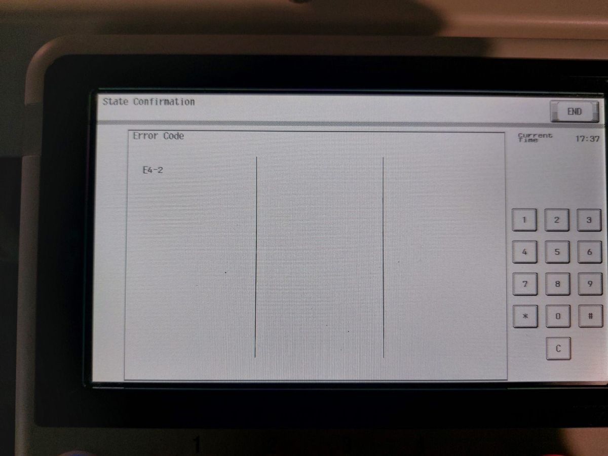

    Panel kopiarki pokazuje błąd E4-2 na ekranie diagnostyki urządzenia Konica Minolta bizhub 227.
    Ekran diagnostyczny kopiarki Konica Minolta bizhub 227 z jednym błędem pamięci WORK1
    Czasami kopiarka uruchomi się normalnie i jakiś czas działa. Po restarcie to samo. Jakieś podejrzenia?
    Czy NG przy jednej z pamięci to błędne działanie czy jej nieobsadzenie? -slot jest pusty, jest tylko pamięć wlutowana w płytę.
    Kopiarka w nowszej wersji sprzętowej, po modyfikacjach wiązki skanera itp.
    Może ktoś by poratował najnowszym firmware do tej wersji?

    Jak masz wolny slot pamięci tobwywkai NG tym się nie przejmuj.. A z innej beczki sprawdzałeś może poziomy tcr? Czy czasem developer się nie wysypał? Sprawdź jakie wywala kody serwisie czy się nie da w ogóle wejść w serwis?

    Włóż nowy NVRAM kosztuje mało i wgraj nowy firmware i po problemie
    Da się wejść w serwis z procedury Trouble reset.

    Co wy tu wypisujecie za bzdury. Odczytaj błąd w diagno, zmień dswtch 163, i wtedy wstanie maszyną z błędem. Po co wy chcecie nvram zmieniać? Ale poziom porad zenujący. Zasada tutaj: Nie wiem , ale się wypowiem.

    Niestety porada nieskuteczna. Zarówno przy ustawieniu DS 163 na Enable jak i Disable, za każdym razem maszyna wstaje z Selfdiagnostic.
    Uprzedzając pytania: bateria podtrzymująca pamięć sprawna.

    Dipswitch ie można ustawić na: Enable ani Disable. Zmienia sie na zera i jedynki, Więc nie tam zmieniałeś gdzie ci pisałem. Poszukaj sobie w serwisówce, jest wszystko opisane. Poza tym w diagnostyce łatwo odczytać bląd, z powodu jakiego wchodzi do selfdiagnostic. Czytałeś serwisówkę?
