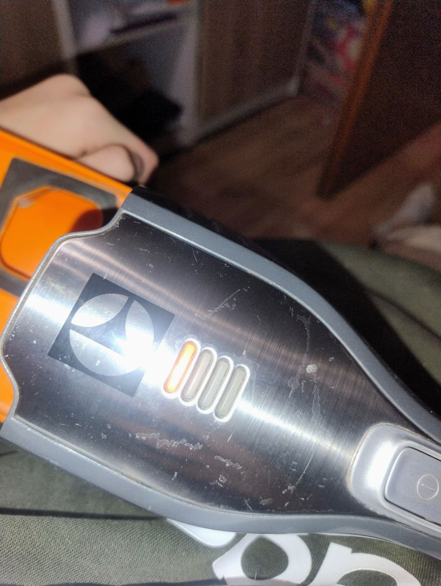

    Wymieniałem ostatnio baterie w moim Electroluxie LI-35 i nie działa - miga pomarańczowa lampka
    Zbliżenie na odkurzacz ręczny Electrolux z migającą pomarańczową diodą LED
    AI: Jakie dokładnie baterie włożyłeś do odkurzacza (typ, marka, czy są nowe i oryginalne)?
    18650 Samsung
    AI: Czy pomarańczowa lampka miga w jakiś konkretny sposób (np. ile razy, czy jest jakaś sekwencja) i czy pojawiają się inne objawy, np. dźwięki albo próba uruchomienia?
    Cały czas.

    Zostaw go podłączonego do ładowania. Jak pierwszy raz wymieniałem akumulatory w takim odkurzaczu to tak sobie migał jakieś 20-30 minut zanim zaczął się ładować. Mam nadzieję że wszystkie akumulatory miały bardzo zbliżone napięcie i przewód + przylutowałeś jako ostatni.

    Dobra, działa. Pomyliłem bieguny w jednym akumulatorze, zmieniłem i działa, ale silnik jakoś strasznie głośno chodzi
    >>21794393 A i tak każda bateria miała około 3,5 V, tylko nie wiem czy plusa jako ostatni go przylutowałem
    Ale mierzyłem i na wyjściu plus i minus jest napięcie 17,5 V
