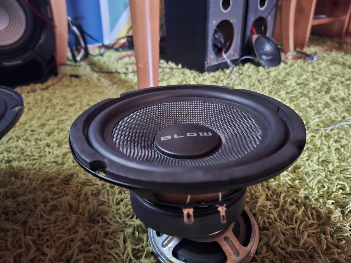

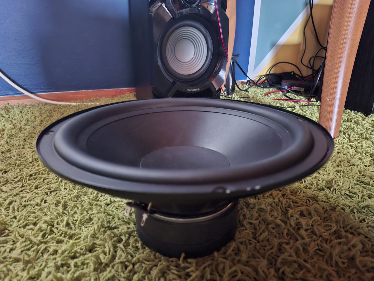

    Czy warto, żeby Blow GDN25 był jako subwoofer strojony na 36, czy kolumną jeszcze z A-165 w osobnych komorach (A-165 w zamkniętej komorze, a GDN25 w otwartej strojonej na 36)? To lepiej: suba z tego GDN25 czy kolumnę o wymiarach sklejki 1000×400 mm jeszcze z A-165?

    Zmierz programem Limp parametry TS tego Blow GDN25 i zrób symulacje w róznych obudowach.

    Jak nie podają parametrów to można je zmierzyć. Jak nie masz jak to można w obudwe zamkniętą i nie przejmować się parametrami. Inaczej to będzie loteria.

    >>21795696 Nie wiem, najłatwiej mi w SubBox Pro, bo nie trzeba podawać Vas, Fs, Qts, Qes itp., których ZAWSZE Blow nie podaje. Obliczy mi port, jak wpiszę Hz, jakie chcę, więc fajnie.
