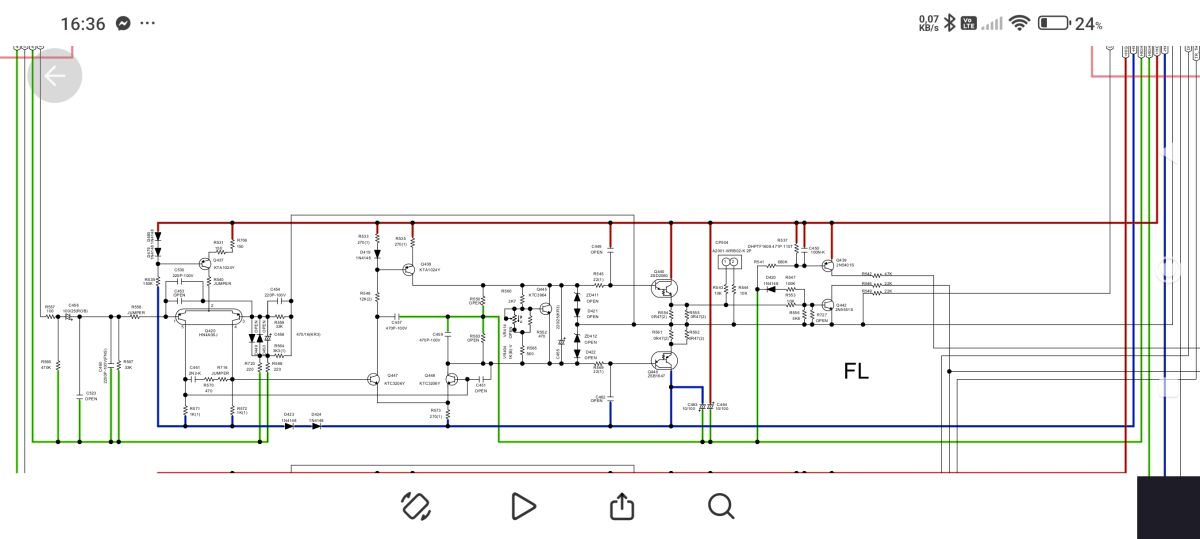

    Denon AVR X3600H. Witam, potrzebuję sterowników (driverów) do końcówek mocy, czy ktoś mógłby zaznaczyć na schemacie, jaką parę dokupić, lub jakieś zamienniki. Dziękuję bardzo i szczęśliwego nowego roku
    Fragment schematu wzmacniacza Denon AVR-X3600H z oznaczeniami tranzystorów i połączeń

    To jest wzmacniacz na tranzystorach komplementarnych. Driver i tranzystor mocy zintegrowany w jednej obudowie.

    pietrzak1980sebastia napisał:
    Witam potrzebuję sterowników (driverów) do końcówek mocy
    Jakich sterowników ? Pomierzyłeś ze schematem tą końcówkę ? Co masz uszkodzone ? Które elementy, tranzystory ?

    Spaliły się końcówki mocy kanału LF.
    D2560 i B1641 oraz 4 oporniki R554, R555, R561, R562. Profilaktycznie chcę zmienić sterowniki (drivery) tych końcówek, nawet jeśli są dobre

    Przecież w tym sprzęcie są darlingtony to gdzie tu drivery? Szukaj pdf 2SD2560 i 2SB1641. Są w sieci.

    Sprawdź pozostałe elementy w końcówce, zwłaszcza tranzystory i diody. Dlaczego ten kanał się uszkodził ?

    To cos jest źle w układzie zabezpieczenia termicznego, bo powinno zadziałać - do przeglądnięcia. Jak nie ma zwarć i reszta po sprawdzeniu sprawna, to wymienić uszkodzone elementy i próba ogniowa :D

    Końcówki wymienione oraz 4 rezystory, wcześniej czerwona dioda i protect, AVR ruszył, ale jak włączyłem Audyssey, znowu padł lewy kanał

    A w bramkach tranzystorów pomierzone elementy ? Prąd spoczynkowy sprawdzony/ustawiony ?. Po wymianie tranzystorów bez sygnały chodziło chwilę ?
    Na schemacie serwisowym strona 30 masz podane napięcia do sprawdzenia końcówki, pomierzone i zgadzało się ? Nie ma dziwnej/niskiej rezystancji na wyjściu ? Kolumna, kable połączeniowe sprawne ?
