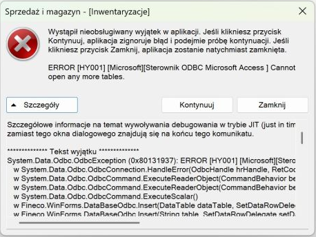

    mam problem, posiadam na komputerze program do fakturowania i prowadzenia magazynu "sprzedaż i magazyn" z firmy fineco software.
    pojawił się problem nie mogę przeprowadzić inwentaryzacji, wywala błędy, poniżej zrzu, ma ktoś jakieś pomysły co mogło się stać.

    Komunikat błędu aplikacji z informacją o błędzie ODBC i niedostępnych tabelach.

    Cannot open any more tables wygląda na błąd oprogramowania.
    Sterownik bazy danych używany do komunikacji między oprogramowaniem a bazą danych miał limit i ten komunikat oznacza, że ten limit mógł zostać przekroczony. Akurat specjalistą od programowania nie jestem, ale tyle wiedzy znalazłem w internecie.
    Jeśli tak jest to wygląda to na jedną z trzech rzeczy:
    - stary sterownik komunikacji bazy danych, być może któraś z aktualizacji ma wyższy limit lub naprawia jakiś błąd (wsparcie Fineco powinno to zweryfikować)
    - stara wersja aplikacji lub bazy (może jest nowsza, w której naprawiono błąd, ale to by wsparcie techniczne Fineco pewnie doradziło)
    - błąd w aplikacji, sytuacja której być może nie przewidzieli programiści i która powoduje wystąpienie tego błędu.
    - uszkodzona w jakiś sposób baza danych (tym niemniej wsparcie również powinno próbować pomóc rozwiązać ten problem).
    Najbardziej wygląda to na trzecią opcję, tym bardziej że byłeś w stanie powielić wystąpienie błędu na kolejnym komputerze. Dziwi nieco reakcja producenta, jeśli faktycznie zrzucają winę na brak RAMu, tym bardziej że w ich FAQ twierdzi, że oprogramowanie wymaga 128 MB RAMu (tak, MB, nie GB):

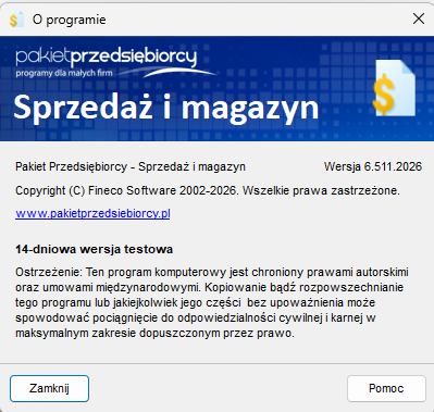

  • #7 21830474
    k45i89o98j66
    Posty: 4656
    Pomógł: 523
    Ocena: 965
    Fineco Sprzedaż i Magazyn
    Najnowsza wersja:6.511.2026
    Działa KSeF,
    Działa inwentaryzacja.
    Okno „O programie” Fineco Sprzedaż i magazyn z wersją 6.511.2026 i danymi licencyjnymi
    Twoja wersja 4.8.9221.0
    Masz Microsoft .NET Framework 4.8.1 więc zakładam że masz Windows 10?
    Windows 10 zakończył wsparcie w październiku 2025 r., ale .NET 4.8.1 pozostaje aktualny dla tej platformy.
    Problem leży w konflikcie z System.Drawing.Common 9.0.
    Rozwiązanie:
    Zarchiwizować program.
    Przejść na Windows 11.
    Zaktualizować program do najnowszej wersji (Ze względu na KSeF).
    Przywrócić program z archiwum i dokonać konwersji.
