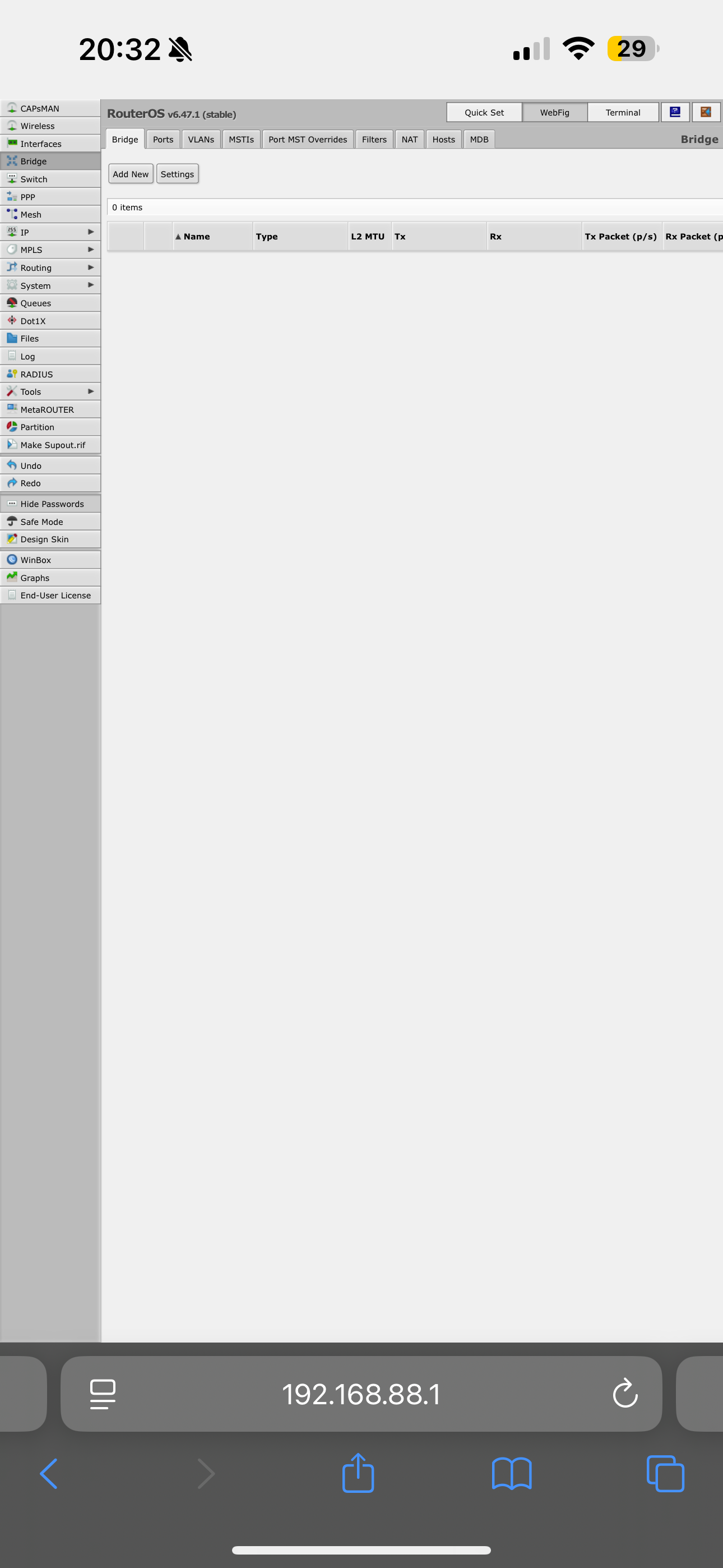

    Witam, kupiłem dwie anteny mikrotik sxt-2 level3 i chcę zrobić na nich most radiowy. Czy ktoś mógłby mi pomóc i pokazać, jak to zrobić krok po kroku?
    Byłbym bardzo wdzięczny.

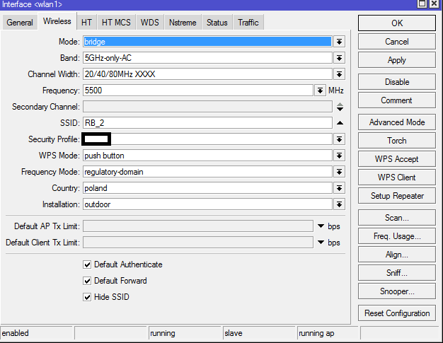

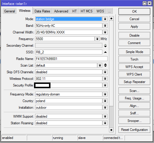

    Konfiguracja nadajnika:
    Tryb WiFi MODE: bridge
    By sieć była niewidoczna zaznacz Hide SSID
    Dla zabezpieczenia musisz stworzyć Security Profiles, WPA2 PSK aes ccm
    IP urządzenia przypisane do bridge1

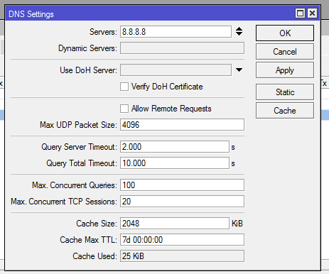

    Dodany adres DNS
    Jak skonfigurować most radiowy na dwóch antenach MikroTik SXT-2 Level3 krok po kroku?Jak skonfigurować most radiowy na dwóch antenach MikroTik SXT-2 Level3 krok po kroku?Jak skonfigurować most radiowy na dwóch antenach MikroTik SXT-2 Level3 krok po kroku?Jak skonfigurować most radiowy na dwóch antenach MikroTik SXT-2 Level3 krok po kroku?
    Konfiguracja odbiornika:
    Tryb WiFi MODE: station bridge
    Dodany adres DNS

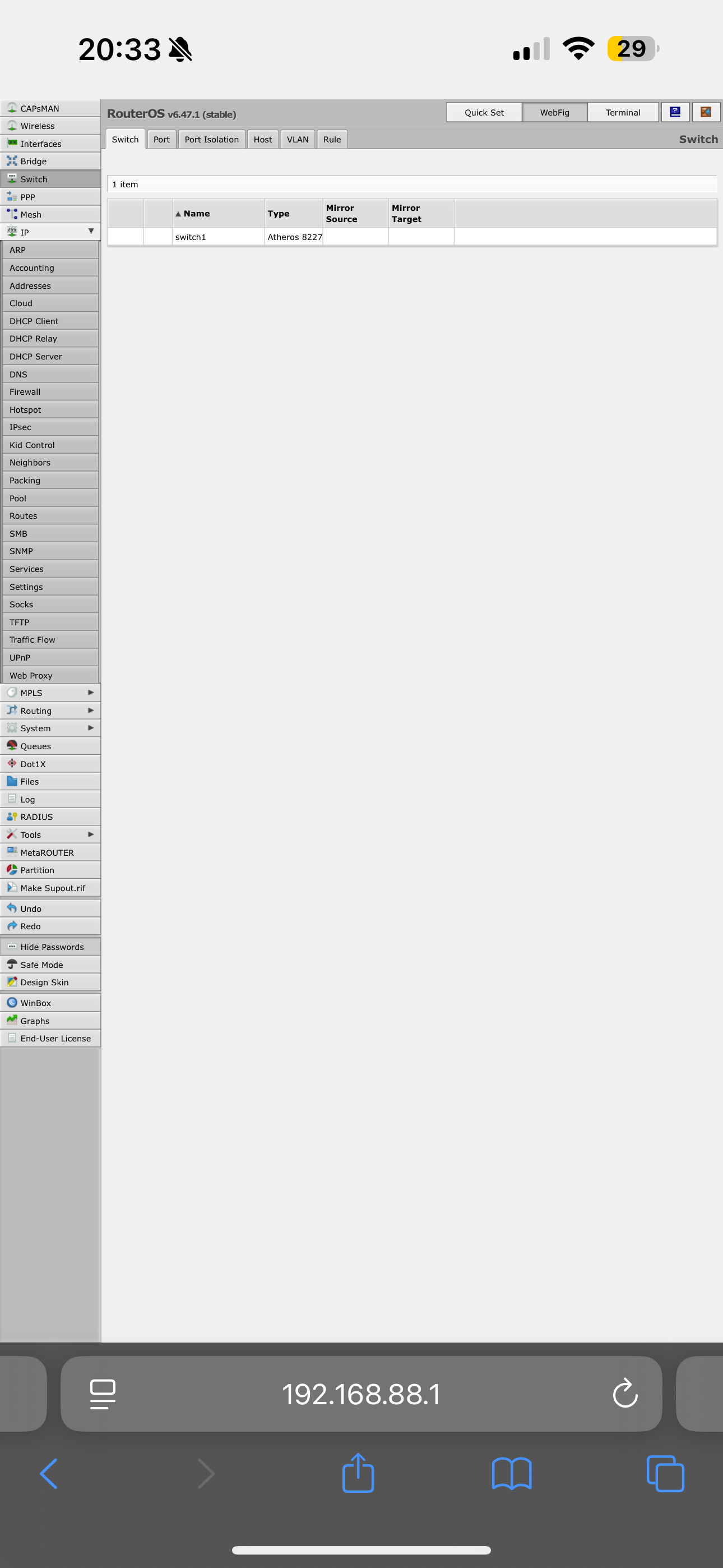

  • #8 21795834
    mazurkiewiczantoni70
    Poziom 4  
    Posty: 24

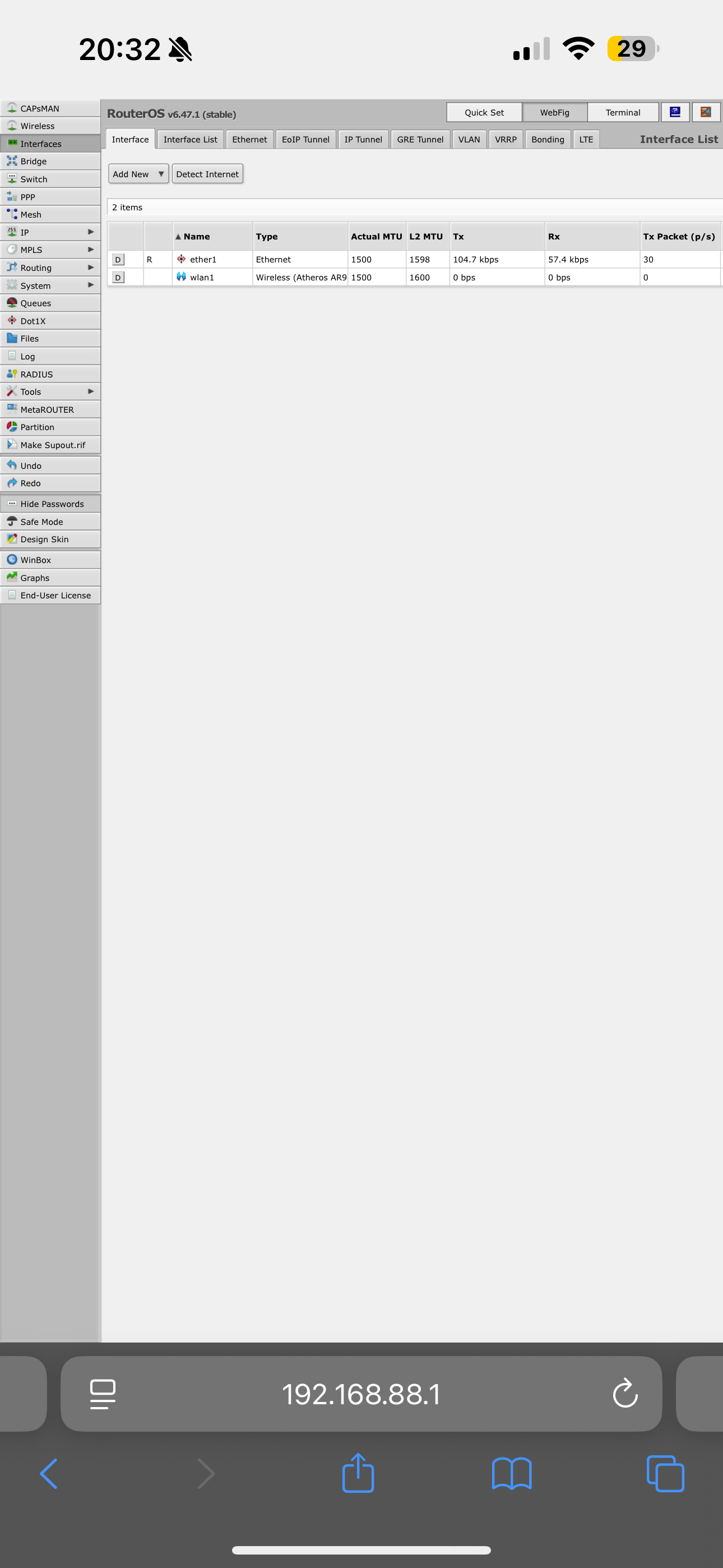

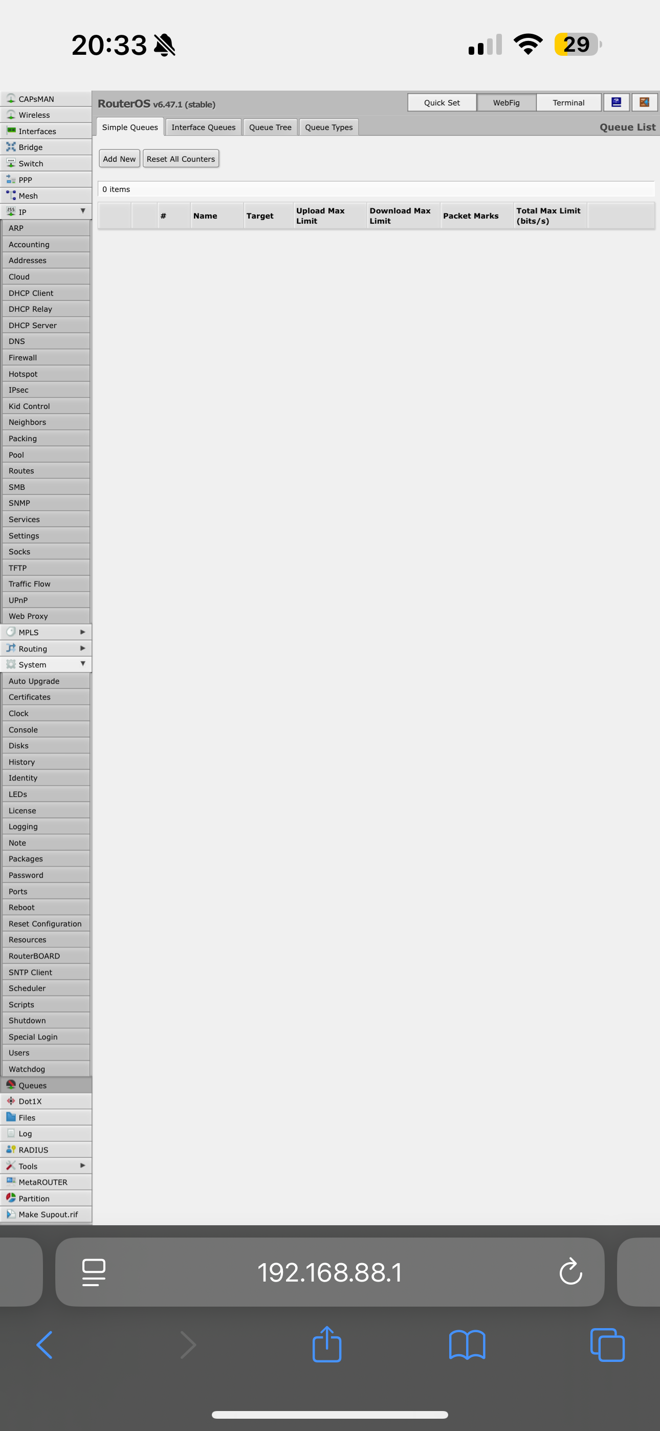

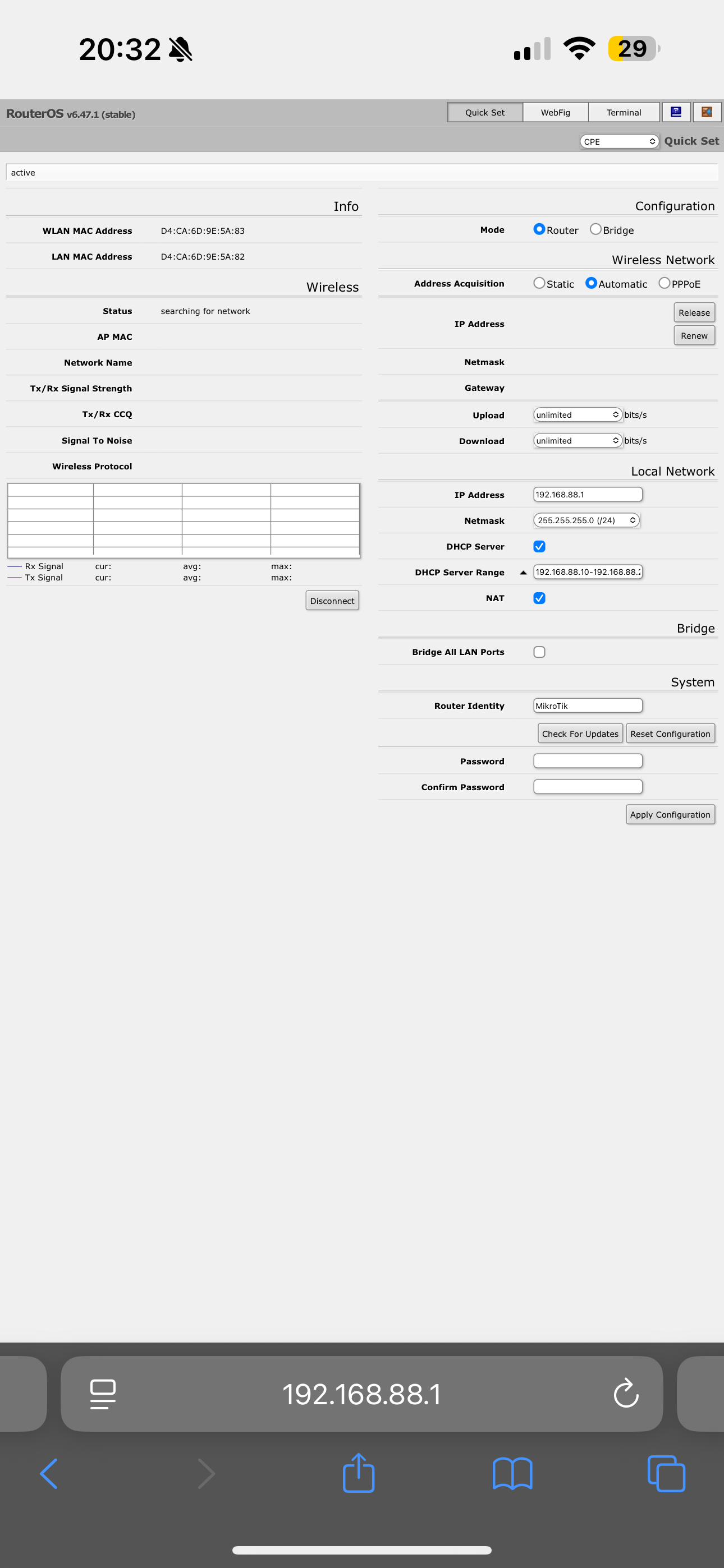

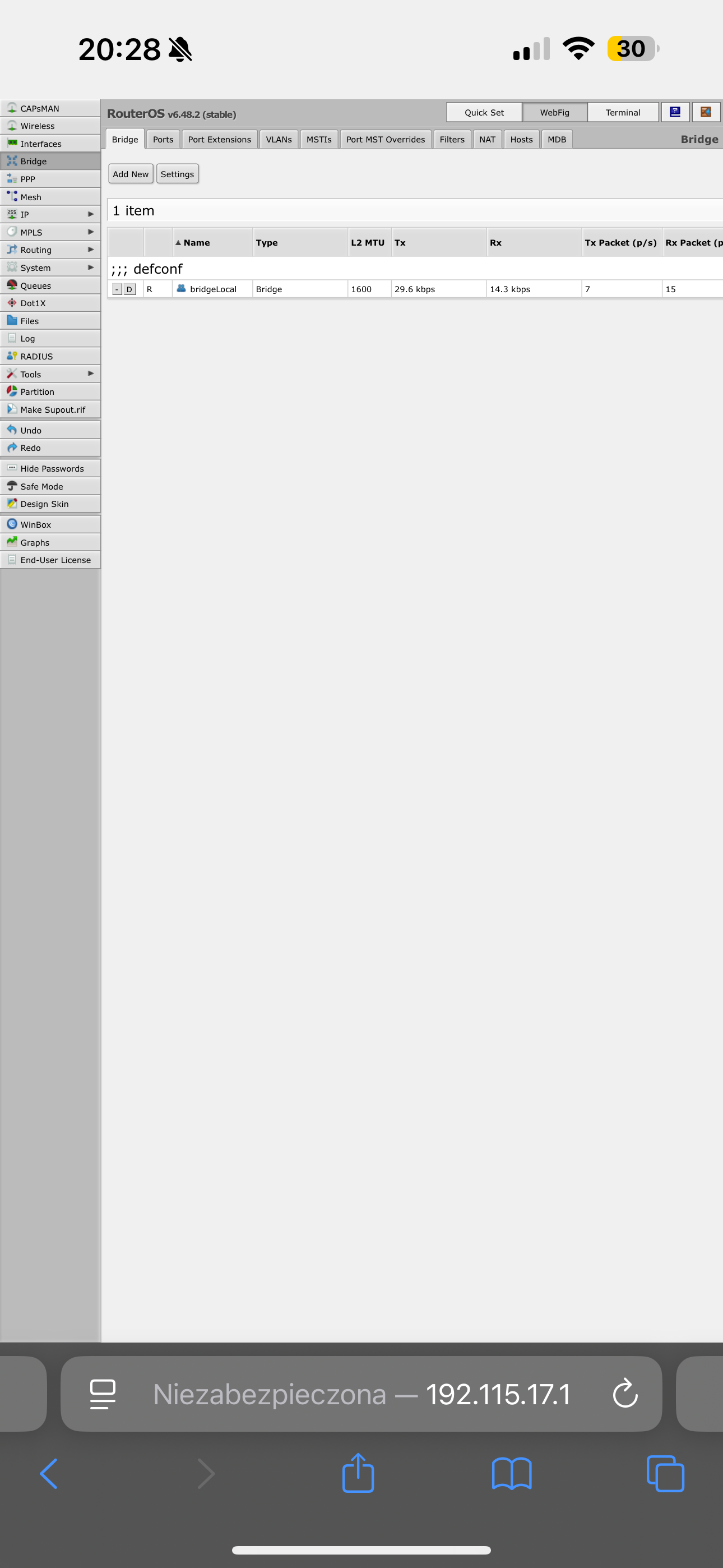

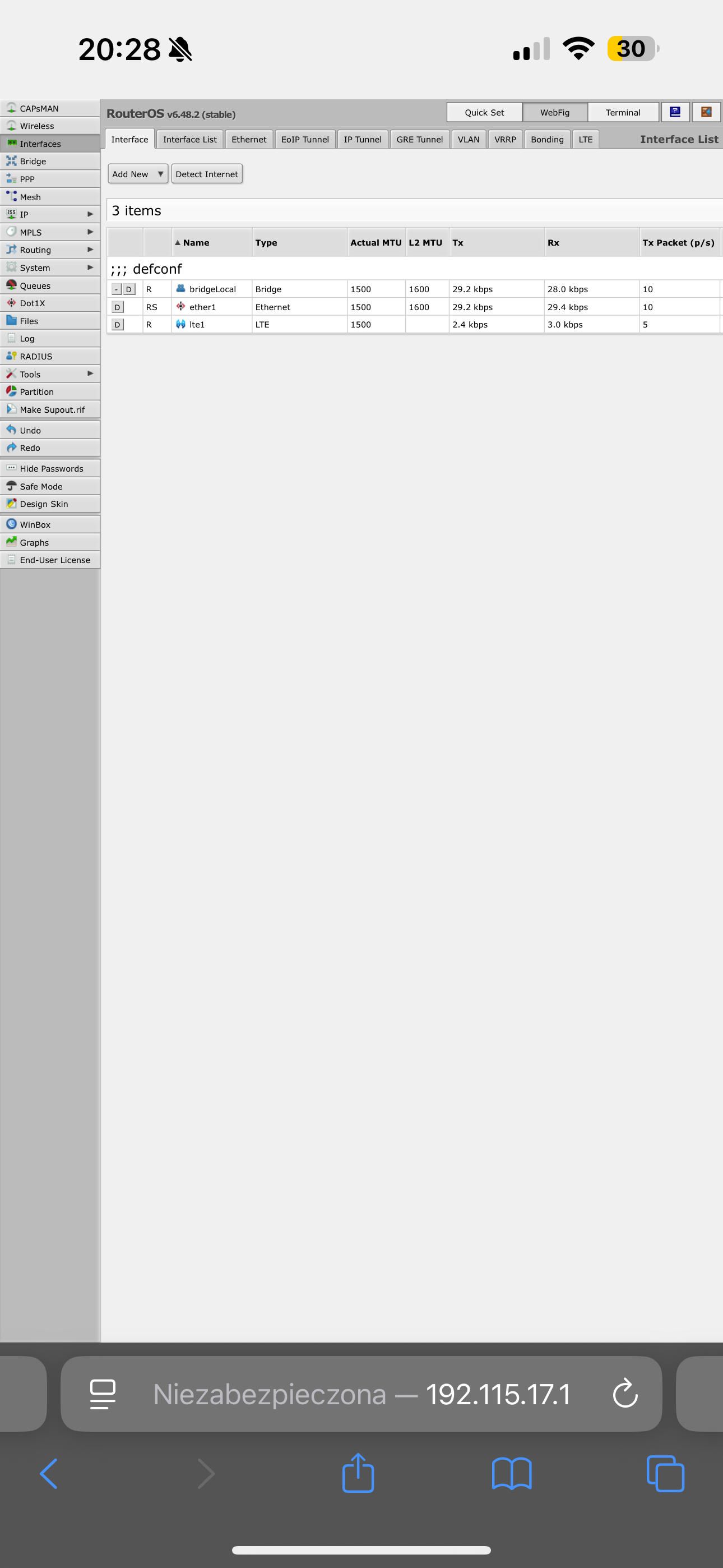

    Panel interfejsów RouterOS z trzema aktywnymi połączeniami: bridge, ethernet i LTE Interfejs RouterOS pokazujący zakładkę „Bridge” z jedną konfiguracją „bridgeLocal” Panel konfiguracji RouterOS z aktywnym trybem Router i adresem IP 192.168.88.1 Interfejs RouterOS z listą portów ether1 i wlan1 oraz informacjami o przepustowości Interfejs RouterOS 6.47.1 na stronie 192.168.88.1 w przeglądarce mobilnej Zrzut ekranu interfejsu RouterOS na stronie kolejek bez skonfigurowanych elementów Interfejs RouterOS z zakładką Switch wyświetlającą jeden wpis: switch1 Ekran RouterOS z zakładką Switch, widoczny przełącznik Atheros 8227
    Zresetowałem ją do ustawień fabrycznych i zrobię to jeszcze raz od początku.

    Ok, ale niech wyczyści całą konfigurację do zera nawet tą default, będziesz musiał użyć apki miktortika by zalogować się po MAC nie IP.
    Ale próbuj, ja nigdy nie używam ich konfiguracji ani zakładki Quick config bo zawsze jest coś nie tak.
