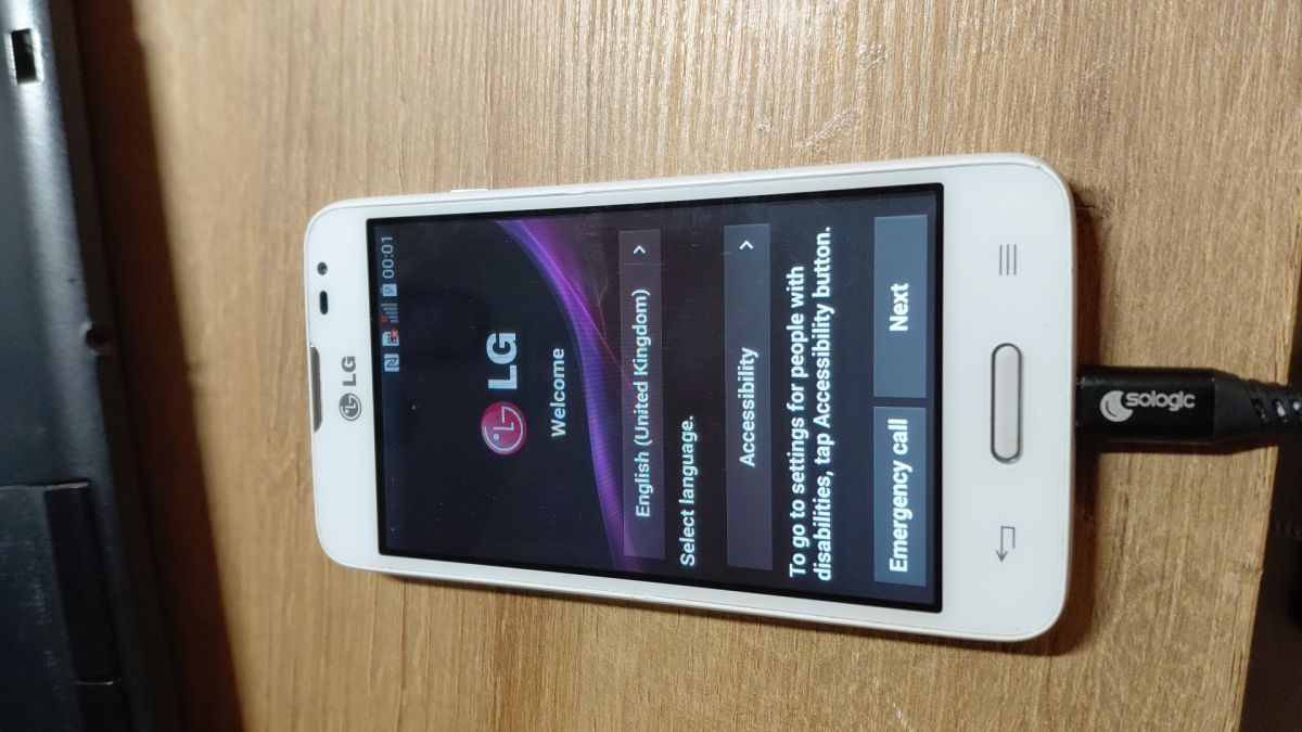

  • #15 21894286
    antekkow42
    Poziom 5  
    Posty: 31
    LG L65 D280n wykrywany jako QHSUSB_BULK – brak trybu download, eMMC czy bootloader?
    Okej, rozwiązałem już problem, okazało się, że emmc jest w pełni sprawna, szybko ładuje wszystko za pomocą boarddiag, sprawdziłem i wgrałem za pomocą boarddiag pliki systemowe
