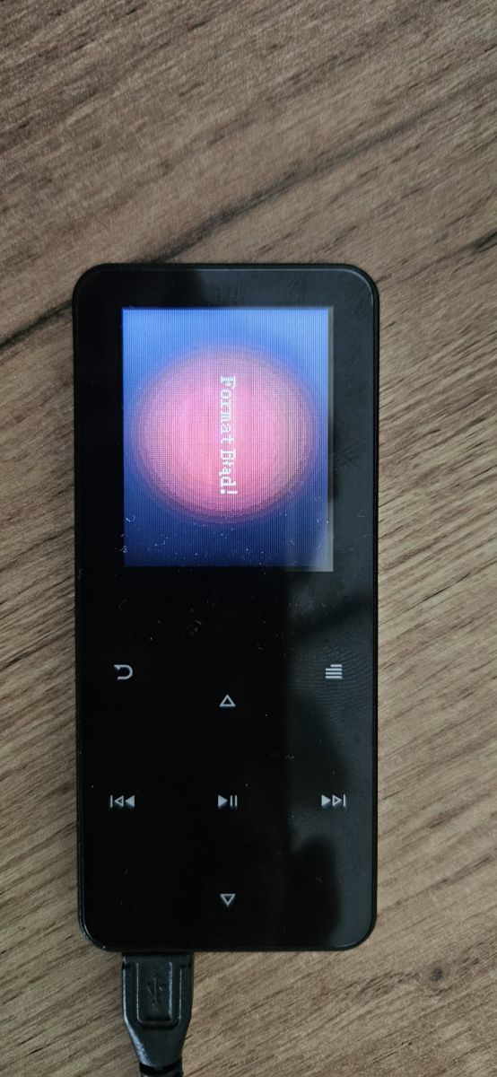

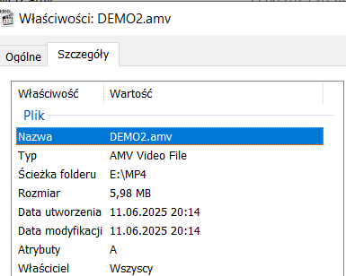

    Cześć.
    Kupiłem dzieciom MP4 głownie do słuchania muzyki ale z racji tego że potrafi odtwarzać filmiki i nawet 1 filmik taki demonstracyjny był wrzucony chciałem wrzucić kolejne na wzór tego co da się odtworzyć. Niestety kady jeden co zrobiłem odtwarzacz nie był w stanie go otworzyć komunikat błędny format.
    Format który obsługuje to AMV

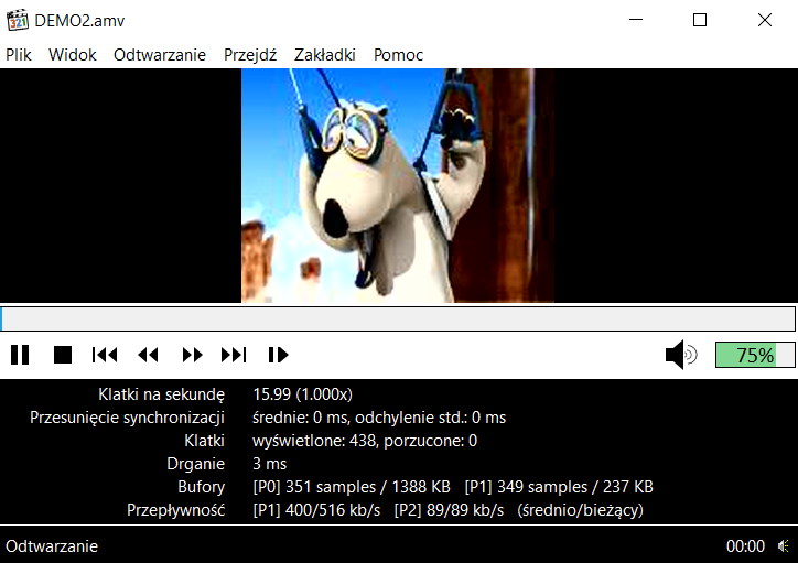

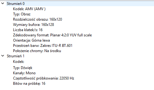

    Specyfikacja materiału który działa i odtwarzacz go uruchamia :
    Zrzut ekranu z odtwarzacza wideo z uruchomionym plikiem DEMO2.amv
    Właściwości pliku wideo AMV o nazwie DEMO2.amv w systemie Windows
    Czy ktoś jest w stanie pomóc ?
    Model urządzenia : US212D

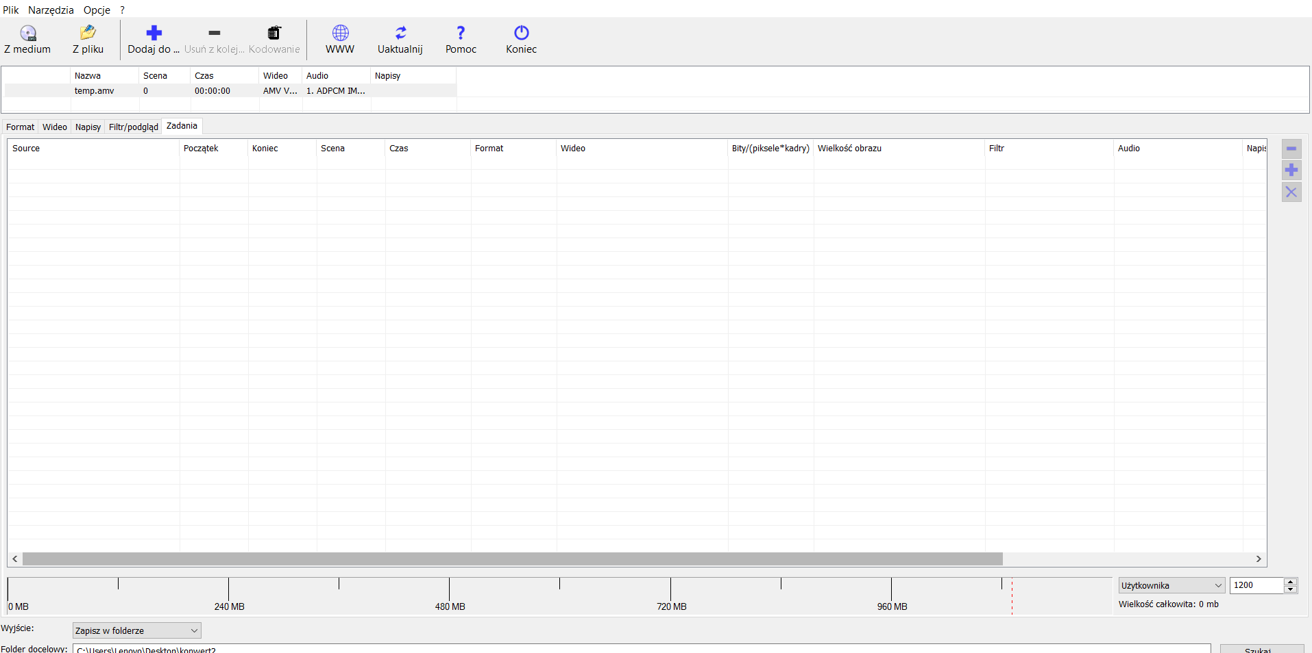

  • #3 21796255
    tablica24
    Posty: 709
    Pomógł: 3
    Ocena: 61

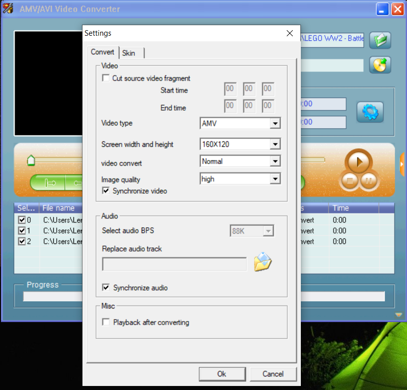

    A wiesz jak w tym szwabkim programie wykonać konwersję ?
    Wszystko już ustawiłem ale brak klawisza konwertuj
    Interfejs programu do konwersji wideo z załadowanym plikiem i bez widocznego przycisku „Konwertuj”

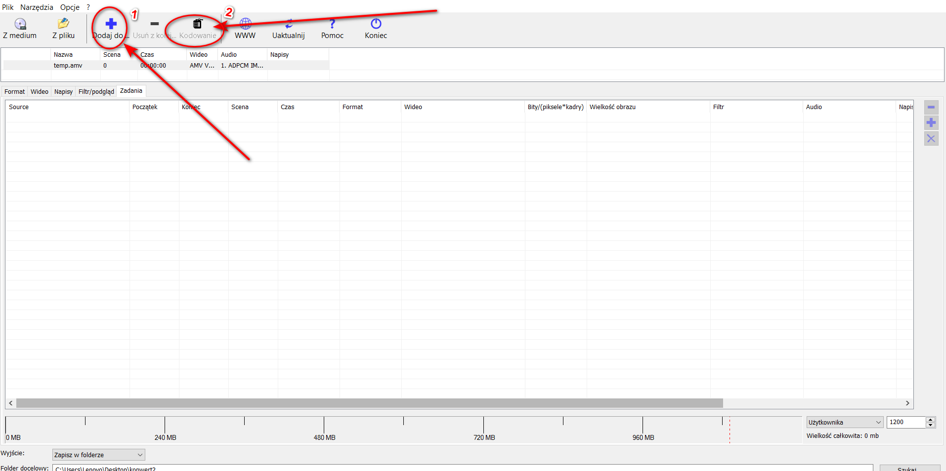

  • #5 21796314
    tablica24
    Posty: 709
    Pomógł: 3
    Ocena: 61
    Tylko tu nie ma klawisza konwertuj albo dodaj do zadania.
  • #7 21796387
    tablica24
    Posty: 709
    Pomógł: 3
    Ocena: 61
    Okey faktycznie już wiem jak konwertować ale nie ma tu formatu amv

    nawet w avi nic nie da rady.
    Wrzuciłem czatowi ten plik do analizy i mam takie info. To jest jedyny plik który działa na tym ustrojstwie.
    Parametry Twojego pliku:
    Wideo
    kodek: AMV Video
    rozdzielczość: 160 × 120
    brak B-frames
    bardzo niska jakość (celowo – pod sprzęt)
    Audio
    kodek: ADPCM IMA AMV
    mono
    22050 Hz
    Kontener
    technicznie: AVI
    rozszerzenie: .amv

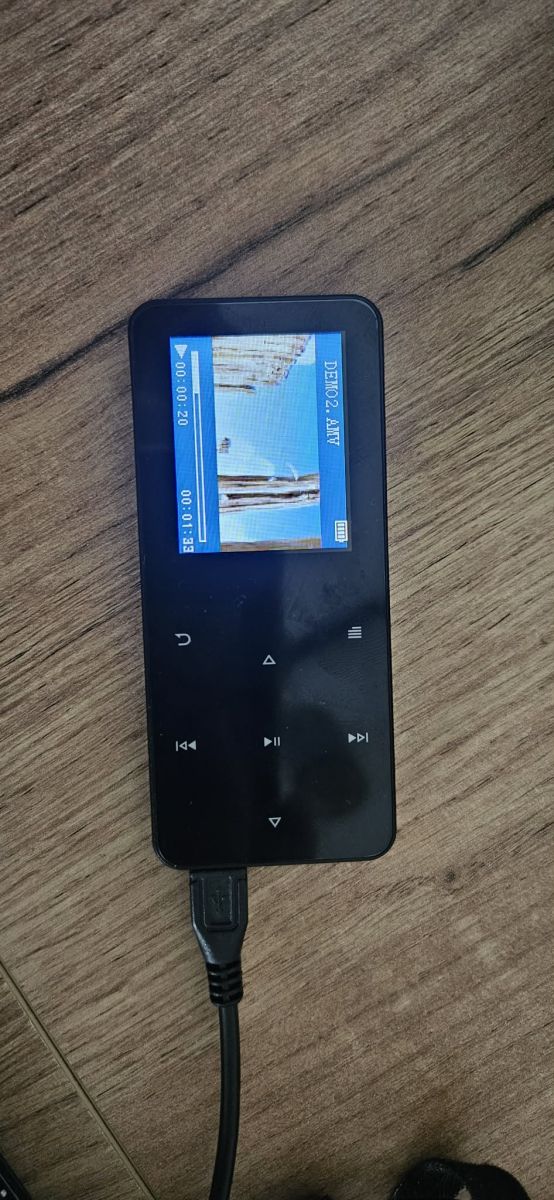

    W linku oryginalny plik który działa na tej mp4
    https://we.tl/t-xb5R8bu5ps
    Odtwarzacz multimedialny z plikiem wideo DEMO2.AMV na ekranie Odtwarzacz MP4 z komunikatem „Format Error!” na ekranie.
  • #12 21796577
    tablica24
    Posty: 709
    Pomógł: 3
    Ocena: 61
    Wszystko działa pięknie.
    Problemem nie była konwersja a urządzenie na drugim działa wsio jak potrzeba :)
    Program i format jakiego używam. Niestety wada fabryczna sprzętu jedna leci na zwrot.
    Okno ustawień programu AMV/AVI Video Converter z wybranym formatem AMV i rozdzielczością 160x120
