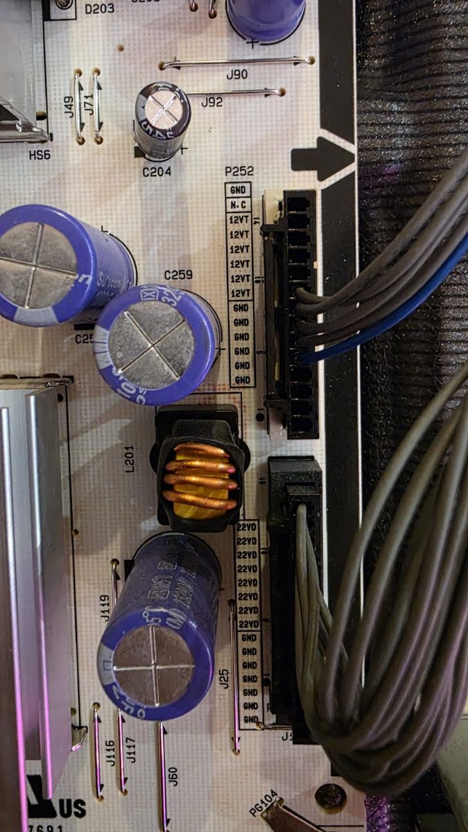

    Początkowo podejrzewałem zasilacz, brak 22 V T i 12 V D
    LG OLED55B42LA – miga 4x czerwona dioda, brak obrazu

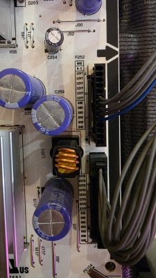

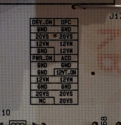

    Napięcia na trzecim złączu były zaniżone, zamiast 12 V było około 8 V i zamiast 20 V było około 13 V
    Po dalszej analizie wyszło, że po odłączeniu jednej taśmy od T-CON, która idzie do płyty głównej, zasilacz generuje poprawne napięcia. Brak migającej 4 razy diody, telewizor reaguje na pilota włącz/wyłącz. Oczywiście brak obrazu na telewizorze. Wygląda na to, że zasilacz jest raczej sprawny.

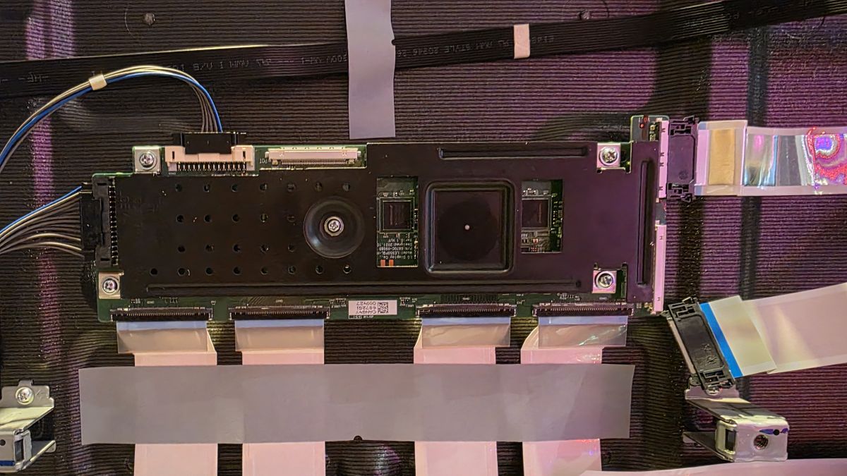

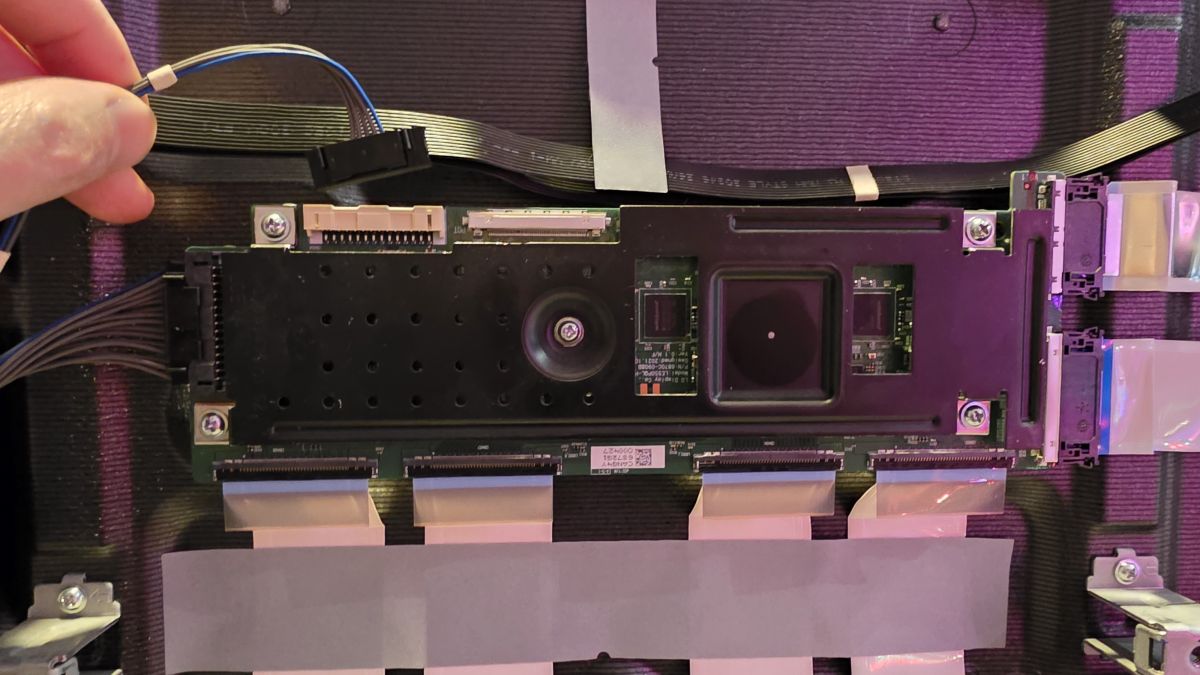

    Odłączyłem wszystkie 4 taśmy od wyświetlacza i są te same objawy, tak samo jak przy 1., 2., 3. odłączonych/podłączonych - dioda miga 4 razy.
    Po odłączeniu 12 V T-CON lub odłączeniu taśmy idącej do płyty głównej telewizor włącza się, oprogramowanie wstaje, można włączyć Prime, np. i jest dźwięk.

    W takim przypadku T-CON będzie uszkodzony, coś na nim będzie zwarte. Zmierz napięcie 12 V po włączeniu telewizora, aby sprawdzić, do jakiego poziomu spadnie. Następnie weź multimetr przełączony na omomierz i zmierz napięcie w złączu, do którego jest podłączony T-CON, i poszukaj uszkodzonego elementu. Zazwyczaj jest to zwarty kondensator ceramiczny.

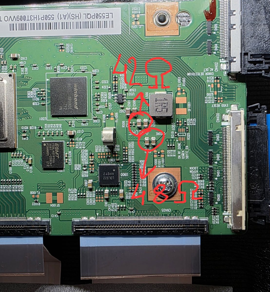

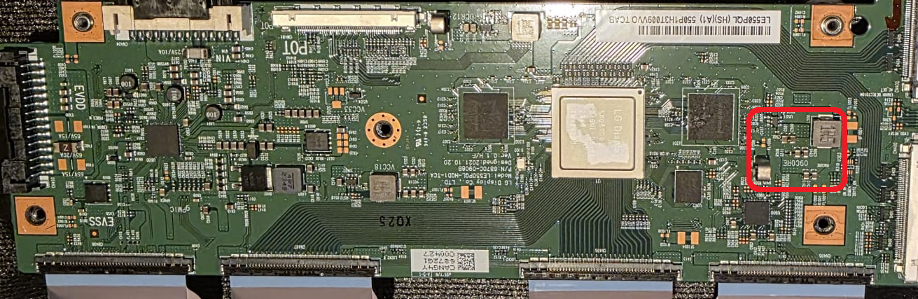

    Zasilanie T-CON po odłączeniu od płyty 11.997 V, a po podłączeniu do płyty 11.947 V. Po odłączeniu T-CON od zasilacza oporność na złączu 12 V to 4.7-4.9 kΩ. Sprawdziłem kondensatory ceramiczne i nie znalazłem żadnego zwarcia. W dwóch miejscach jest tylko niska rezystancja 42 Ω i 48 Ω.

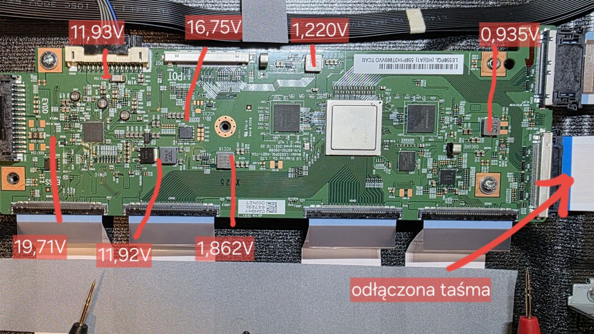

    Płyta T-CON z zaznaczonymi miejscami pomiaru niskiej rezystancji 42 i 48 omów
    Napięcia na płycie T-CON wyglądają na prawidłowe. Telewizor nie uruchamia się po podłączeniu taśmy idącej do płyty głównej.
    Płyta T-CON z zaznaczonymi punktami pomiarowymi napięć i odłączoną taśmą sygnałową.
    Staram się ustalić, czy problem występuje na płycie T-CON czy na płycie głównej.

    Zasilacz ma dwa 12 V wyjścia, jedno na główną płytę i drugie 12 V na T-CON.
    Wygląda na to, że podczas uruchamiania TV płyta główna wykrywa problem z T-CON i wysyła sygnał do zasilacza, aby odłączył 12 V dla T-CON. Podczas uruchamiania przez chwilę jest tam napięcie.
    >>21798055

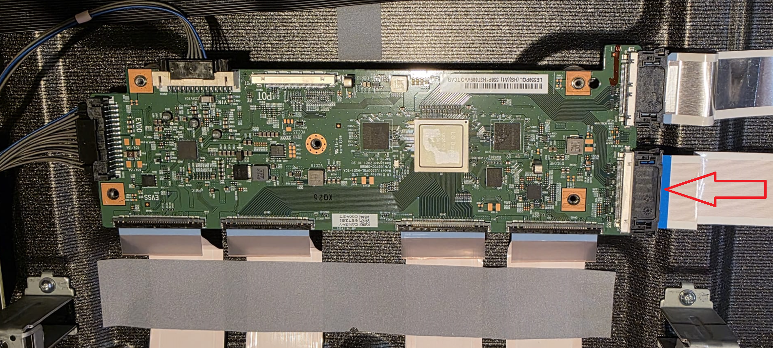

    To 12 V dla zasilania płyty głównej ma 8 V, kiedy wykryje, że jest problem z T-CON. Po odpięciu jednej taśmy łączącej płytę główną z T-CON wszystkie napięcia na zasilaczu są poprawne.

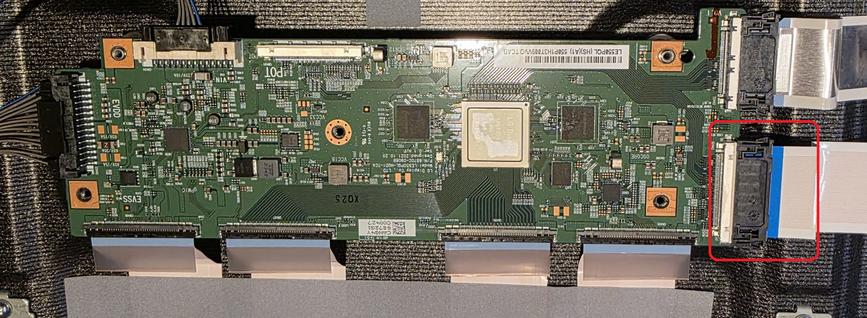

    Płyta T-CON z wieloma złączami taśmowymi i zaznaczonym jednym złączem po prawej

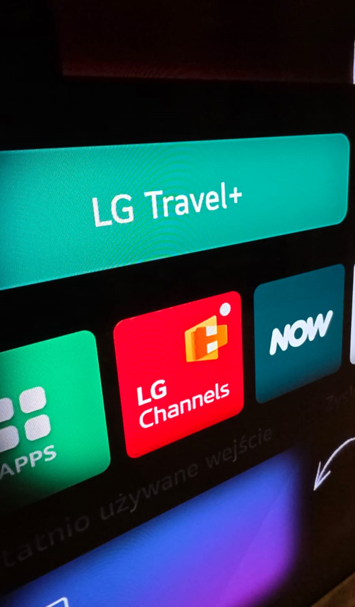

    Ponieważ rezystancja na kondensatorach w jednym miejscu była dość niska to spróbowałem palcem zobaczyć czy wyczuję ciepło. Wiem że to desperackie podejście ale nie mam termowizji, a w tamtym momencie nawet alkoholu nie miałem pod ręką.
    Płyta T-CON telewizora z zaznaczonym obszarem komponentów elektronicznych
    Ku mojemu zdziwieniu telewizor się włączył, obraz i kolory bez zarzutu.

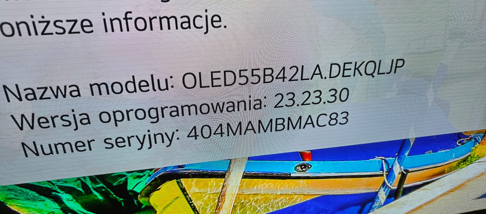

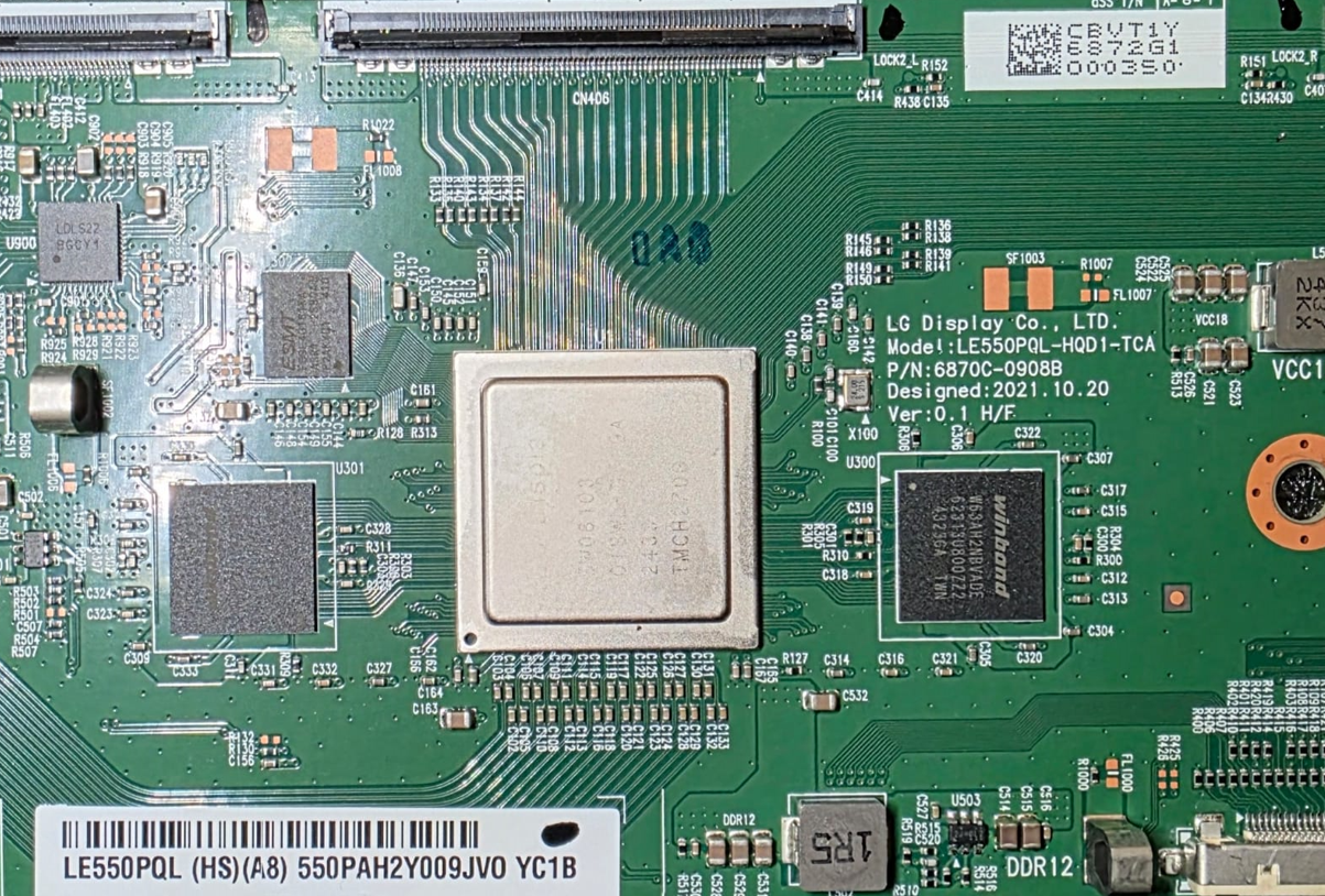

    Zamówiłem używaną płytę T-CON podobno od tego samego modelu, jedynie na naklejce jest inny numer.

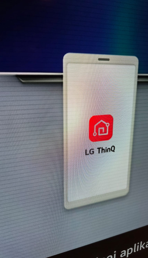

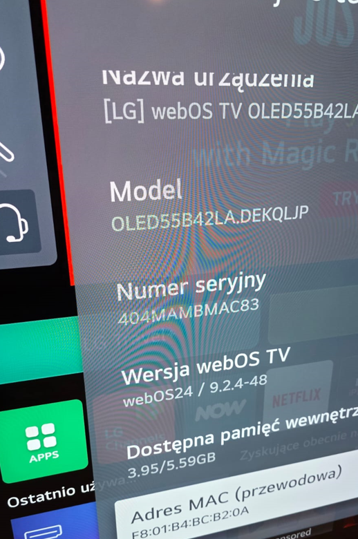

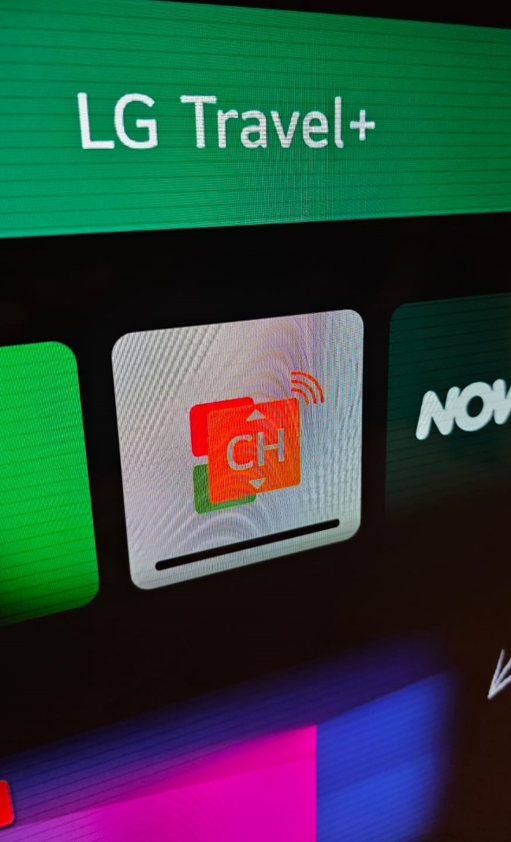

    Telewizor załącza się za każdym razem ale jest problem z obrazem, są linie co około 5 mm, przekłamane kolory i jasne plamy na rogach ekranu. TV zresetowany do ustawień fabrycznych, najnowsze oprogramowanie.
    Zbliżenie ekranu telewizora z widocznymi liniami obrazu i ikonami aplikacji
    Ekran telewizora LG z logo aplikacji LG ThinQ i widocznymi pionowymi pasami.
    Zbliżenie na ekran telewizora z informacją o modelu OLED55B42LA i wersji oprogramowania 23.23.30
    Po podłączeniu jeszcze raz oryginalnej płyty obraz jest idealny.
    Zbliżenie ekranu telewizora LG z widocznymi pionowymi liniami i ikonami aplikacji.
    Ekran ustawień telewizora LG OLED55B42LA pokazujący model, numer seryjny i wersję systemu.
    Wygląda na to że nowy T-CON nie jest do końca kompatybilny lub uszkodzony.

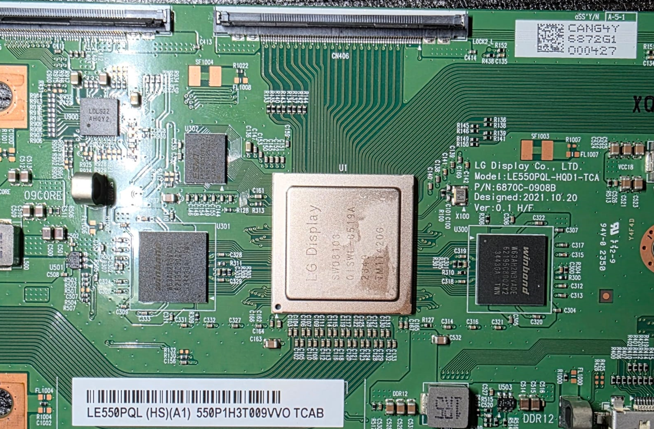

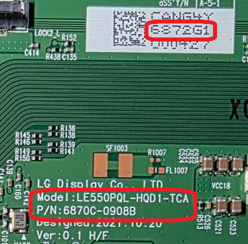

    oryginalna płyta:
    Płyta T-CON LG Display 6870C-0908B z oznaczeniami elementów i złączami
    zamiennik nie działający poprawnie:
    Płyta T-CON LG Display model LE550PQL-HQD1-TCA z widocznymi układami scalonymi i złączami taśm
    Czy orientuje się ktoś które numery muszą się zgadzać aby płyty były kompatybilne?
    Co do płyt T-CON to nowa ma podobne niskie rezystancje na tych samych kondensatorach wiec to nie to. Porównałem wiele elementów i nie znalazłem żadnych różnic na kondensatorach, rezystorach, spadek napięcia na przetwornicy itp. Na ten moment jedyne co mi przychodzi do głowy to zerwane kule pod BGA plus lekkie naprężenie płyty i dlatego czasami działa. Proszę o poradę co jeszcze można zrobić, na pewno nie włożę jej do piekarnika...

    U mnie wygląda, że problemem jest T-CON.
    lisek napisał:
    T-CON: pcb: 6870C-0908A LE550PQL-HQD1-TCA
    Kol. model LG OLED to inny main
    - znany dostawca cz. pod LG/samsung z Holandii Link_ lcd-onderdelen.nl oferuje zestaw (drogo) z 4-części..

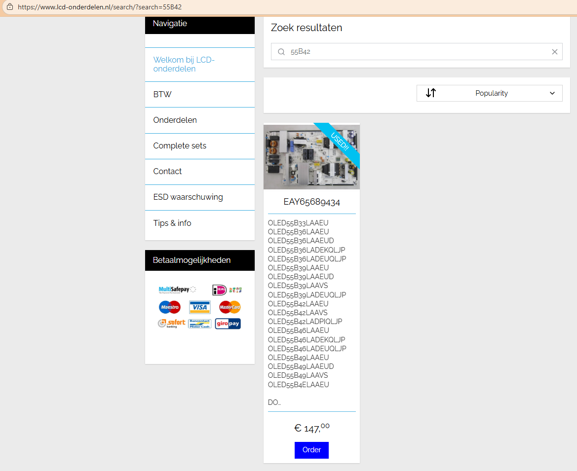

    Mają tylko zasilacz do LG OLED 55B42LA.
    Zrzut ekranu strony sklepu z częściami do telewizora LG, zasilacz EAY65689434.
    lisek napisał:
    Mozna na pocz. zakupić T-con , sa dostępne i tanie
    - WAŻNY opis z białego (mały) stickera z opisem 6871L.......
    Ten z "Holandii" (6871L-6894J)pokazano Link> mały biały sticker i 2-linijka opisu (6894J1)
    Czyli mam szukać T-CON: 6871L-6872G?
    6872G jest nadrukowane na płycie - to nie jest naklejka.
    To moja oryginalna płyta:
    Płyta T-CON z modelu LG z oznaczeniami 6872G i 6870C-0908B

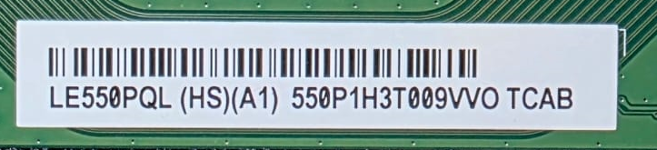

    Rozumiem, że tym numerem mam się nie przejmować:
    Etykieta na płytce drukowanej z kodem LE550PQL (HS)(A1) i numerem 550P1H3T009VVO

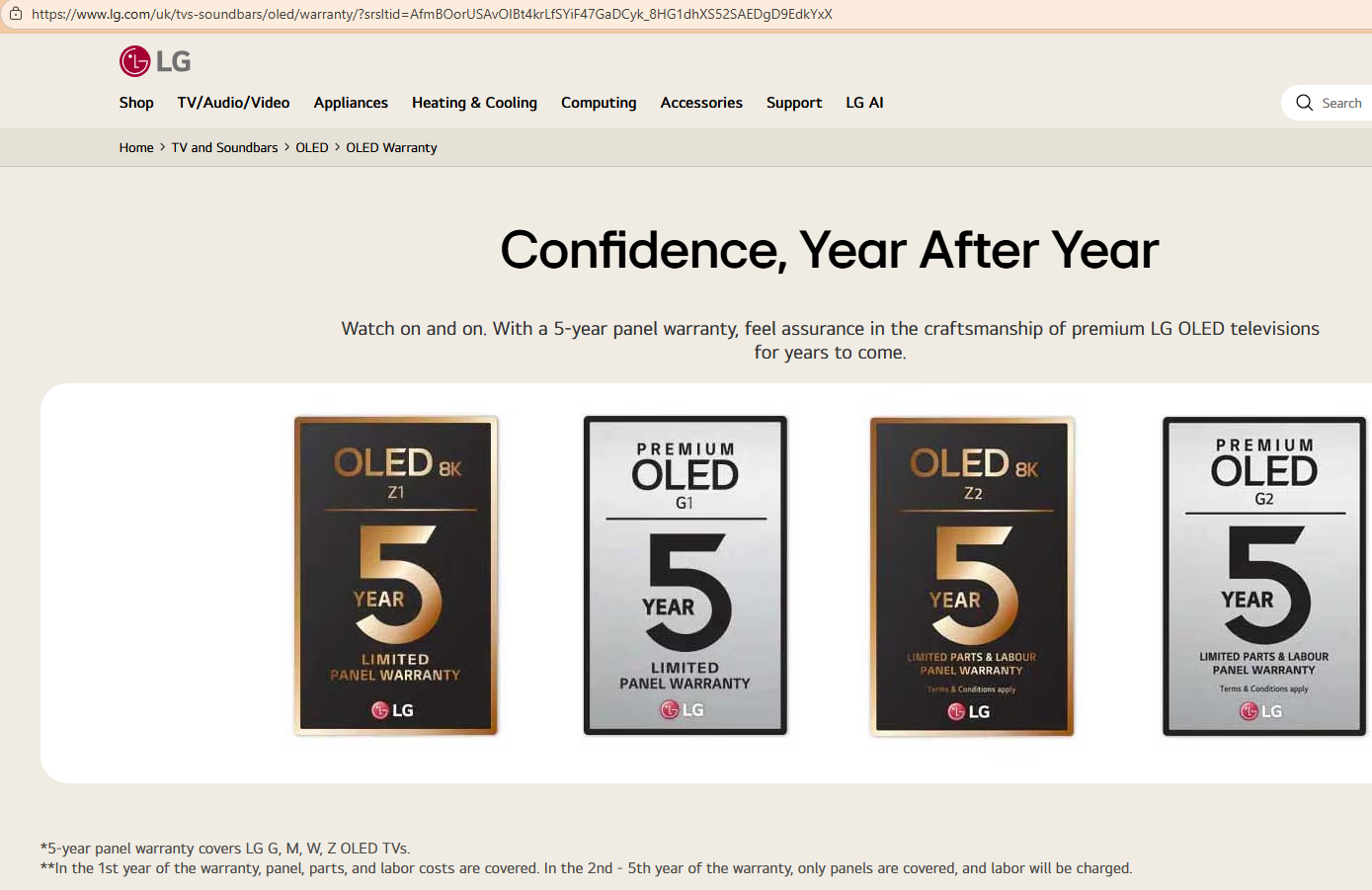

    Telewizor jest zarejestrowany na stronie LG i jest tylko 1 rok gwarancji.
    Tylko niektóre modele mają 5 lat i to tylko na matrycę (*5-year panel warranty covers LG G, M, W, Z OLED TVs.)
    Strona gwarancyjna LG OLED z grafikami modeli objętych 5-letnią gwarancją na panel

    Wymień ten kondensator na oryginalnym t-con i testuj. Oddaj ten T-con co kupiłeś
    prawdopodobnie ten kondensator na oryginalnym T-con dostaje zwarcia i w tym cały problem.
    Przy zwarciu robi się próbę zwarciową - tak jak mówisz termowizja/IPA.

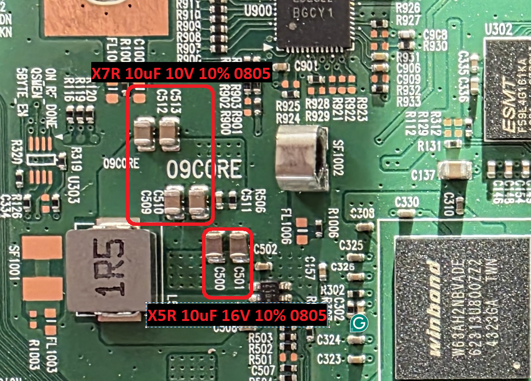

    Wymieniłem kondensatory:
    C500 na X5R 10 µF 16 V 10% 0805
    C501 na X5R 10 µF 16 V 10% 0805
    C509 na X7R 10 µF 10 V 10% 0805
    C510 na X7R 10 µF 10 V 10% 0805
    C512 na X7R 10 µF 10 V 10% 0805
    C513 na X7R 10 µF 10 V 10% 0805
    Telewizor uruchamia się teraz bez problemów.
    Dziękuję wszystkim za pomoc!
    Zbliżenie na płytkę PCB z wymienionymi kondensatorami oznaczonymi X5R i X7R
Telewizor LG OLED55B42LA nie włączał się, sygnalizując usterkę migającą czerwoną diodą 4 razy. Problem objawiał się brakiem obrazu i spadkiem napięcia 12 V na złączu T-CON, które po podłączeniu do płyty głównej obniżało się z około 12 V do około 8 V. Po odłączeniu taśm ekranu od T-CON telewizor reagował na pilota i uruchamiał dźwięk, co wskazywało na uszkodzenie płyty T-CON. Pomiar rezystancji i kondensatorów ceramicznych na płycie T-CON wykazał niską rezystancję w kilku miejscach, jednak bez oczywistych zwarć. Po dokładnej diagnostyce i wymianie kilku kondensatorów ceramicznych (X5R i X7R 10 µF 10-16 V 10% 0805) na płycie T-CON telewizor uruchomił się poprawnie, a obraz i dźwięk działały bez zarzutu. Wymiana kondensatorów okazała się skutecznym rozwiązaniem problemu zasilania i stabilności pracy T-CON. W dyskusji pojawiły się także sugestie dotyczące pomiarów napięć, rezystancji, testów odłączania taśm oraz poszukiwania oryginalnych części zamiennych, a także informacje o gwarancji i dostępności części na rynku.
