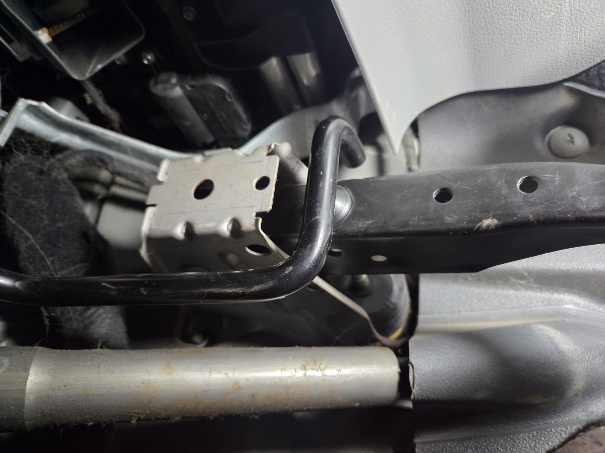

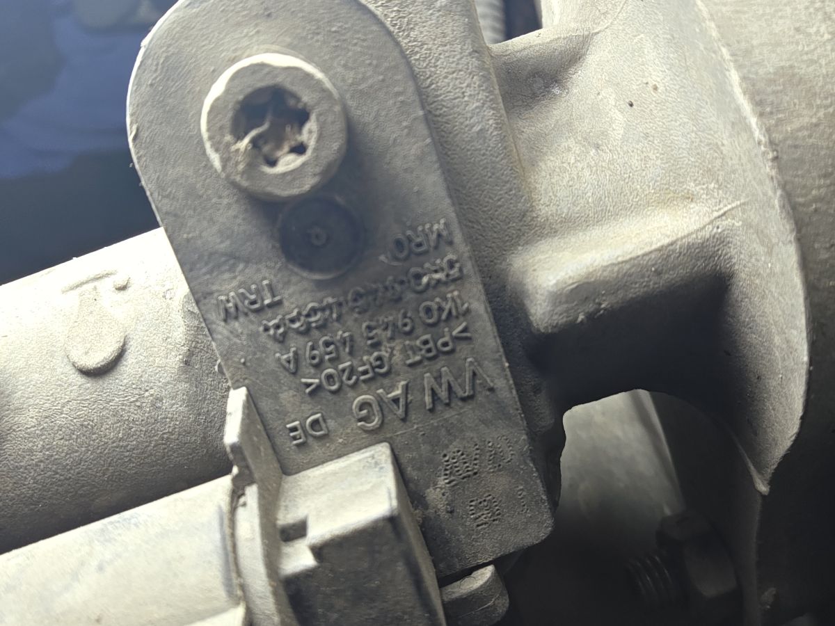

    VW CADDY III 2007. Brak świateł stopu bocznych, na klapie świeci listwa.
    - Wymieniłem moduł czujnika na servo i nadal nie działają światła boczne, żarówki wymienione, sprawdzone, świeci listwa nad szybą podczas hamowania.
    - Dodałem zdjęcie pedału hamulca, w którym nie ma czujnika zamontowanego przy nim. Jakby ktoś się pytał.
    Zbliżenie na moduł oznaczony jako VW AG DE, zamontowany na metalowym elemencie
    Metalowy pedał hamulca VW Caddy III bez widocznego czujnika stopu
    AI: Sprawdzałeś bezpieczniki oraz przewody/instalację elektryczną od bocznych świateł stopu?
    Sprawdziłem instalację, działa, jest zwarta.
    AI: Czy listwa na klapie świeci tylko podczas hamowania, czy cały czas?
    Świeci podczas hamowania.
