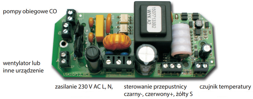

    Poniżej wklejam zdjęcie płytki sterownika.
    Płytka sterownika MSK z zaznaczonymi złączami do zasilania, wentylatora i przepustnicy

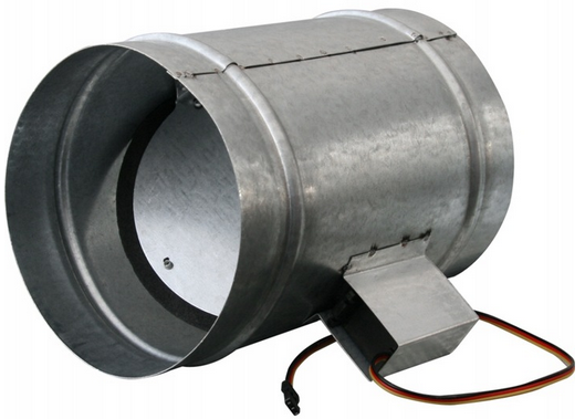

    Przepustnica:
    Przepustnica wentylacyjna z siłownikiem i trzema przewodami zasilająco-sterującymi

    Z tego, co się dowiedziałem, to sterowanie tą przepustnicą jest za pomocą trzech przewodów: 5 V, GND oraz żółtego przewodu sterowniczego.
    To akurat się zgadza.
    leny.555 napisał:
    Przez kabel sterowniczy zapewne podawane jest zmienne napięcie w zakresie (0 … 5 V), przez co przepustnica zmienia położenie – proszę o sprostowanie, jeżeli się mylę.
    Nie. Tam jest sygnał PWM. A dokładnie to nawet nie jest typowe PWM, tylko przebieg prostokątny z określonym czasem trwania stanu wysokiego (szerokość impulsu), a czas trwania stanu wysokiego w tym przebiegu narzuca pozycję przepustnicy. Czas trwania 1 ms to jedna skrajna pozycja przepustnicy, a 2 ms to druga skrajna pozycja przepustnicy. Częstotliwość tego przebiegu zwykle jest około 50 Hz, czyli okres trwa około 20 ms.
    W tych przepustnicach są stosowane serwomechanizmy modelarskie, czyli do sterowania można użyć nastawnika (kontrolera) do takich serw. Można też zrobić chociażby na NE555.

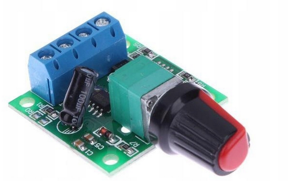

    Jeżeli chodzi o kontroler na bazie NE555, to czy mogę zastosować poniższy?
    Sterownik PWM do silnika DC na układzie NE555
    https://allegro.pl/oferta/sterownik-pwm-do-silnika-dc-na-ukladzie-ne555-17721210964
    - napięcie zasilania: 1,8 V - 15 V DC
    - moc max.: 30 W
    - regulacja współczynnika PWM: 0% - 100%
    - potencjometr do regulacji współczynnika
    Czy on zadziała w taki sposób, jak pisałeś, że poda krótkie impulsy w zależności od ustawienia potencjometru i potem odetnie zasilanie?
    Moduł sterownika PWM z potencjometrem i złączami śrubowymi
    Jak go podłączyć? Na wejściu ma dwa złącza na zasilanie, powiedzmy 4,5 V, i ma poza tym wyjście na dwa przewody. Do których przewodów przepustnicy podłączyć te dwa przewody? Co z trzecim przewodem?
    Nie. To jest sterownik PWM dedykowany dla silników DC i zmienia współczynnik wypełnienia od 0% do 100%, a Ty masz mieć regulację czasu trwania impulsu (stan wysoki) w zakresie 1 ms do 2 ms i częstotliwość generatora około 50 Hz (ten ma częstotliwość wielokrotnie wyższą).
    Czyli przy częstotliwości generatora 50 Hz, współczynnik wypełnienia PWM ma być w zakresie 5% do 10%.
    Pewnie dałoby się go zmodyfikować, zmieniając odpowiednie rezystory i kondensatory w układzie oraz prawdopodobnie potencjometr też.
    Poszukaj dedykowanego kontrolera (nastawnika) do serwomechanizmów modelarskich.

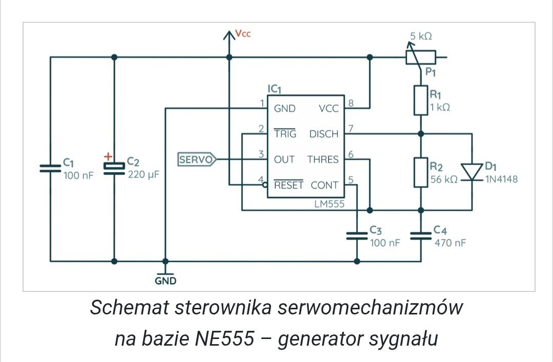

    Możesz też wykonać sam (poziom trudności niski) na NE555 - jest mnóstwo schematów w internecie (u nas na forum też takie nastawniki były). Był też kiedyś schemat publikowany w "EP".

    Artykuł na szybko znaleziony w internecie, na temat budowy takiego nastawnika (druga część artykułu):
    https://share.google/WxV99GB44rdK0F4bx

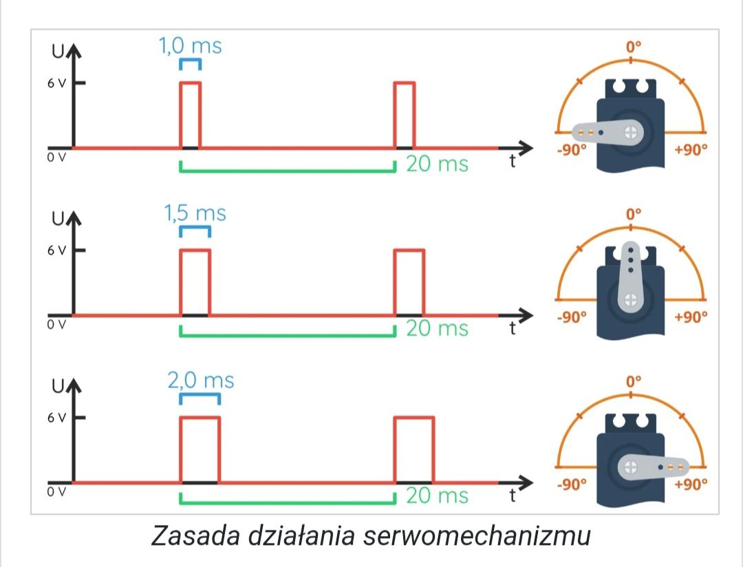

    Fragmenty (rysunki) z tego artykułu, przedstawiające ideę sterowania takim serwomechanizmem oraz schemat nastawnika na NE555:
    Sterownik MSK Plus Kratki – awaryjne otwieranie przepustnicy przy braku zasilania
    I film prezentujący działanie tego:
    https://youtu.be/yVKBav5_OC0?si=lgWwCsdM5dEM0RBM

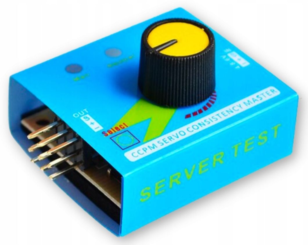

    Natomiast jeśli użyć np. takiego nastawnika:
    Niebieski tester serwomechanizmów z czarnym pokrętłem i złączami pinowymi
    To pozycja skrajna potencjometru odpowiadać powinna pozycji zamkniętej przepustnicy, natomiast pozycja środkowa potencjometru pozycji otwartej przepustnicy.

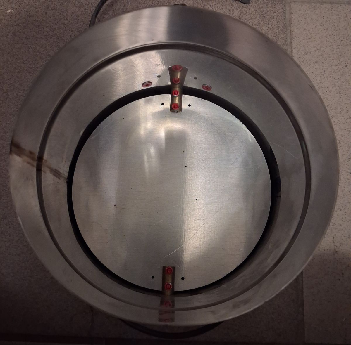

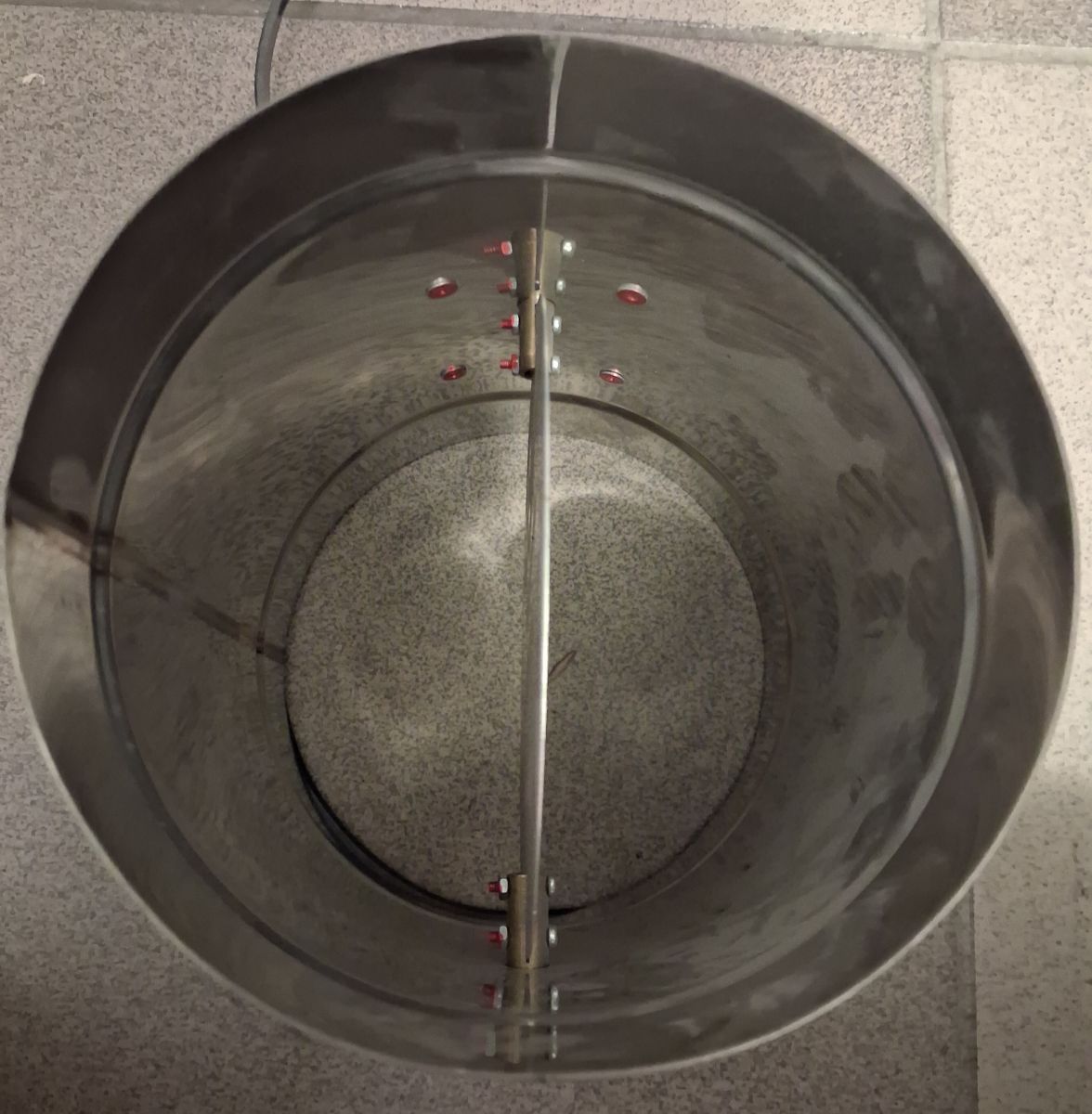

    Miałem wiele takich przepustnic w rękach, i jak do tej pory, żadna nie miała ograniczenia mechanicznego, co za tym idzie, nie powinno dojść do uszkodzenia przepustnicy, chyba że ta jest wyjątkowo inaczej skonstruowana lub coś w nią wpadło i może blokować dalszy ruch niż do tej pory pracowała.
    Natomiast sam serwomechanizm nie pójdzie dalej niż zakres jego pracy, bo jego wewnętrzna elektronika na to nie pozwoli.
    Mam też na półce taką przepustnicę i też nie ma ograniczenia mechanicznego - obraca się w pełnym zakresie 180°.
    0° - zamknięta, 90° - otwarta, 180° - znowu zamknięta.
    Poniżej zdjęcia:
    Widok z góry na okrągłą przepustnicę powietrza ze stalową obudową Widok z góry na cylindryczną stalową przepustnicę z osią i łopatką pośrodku
