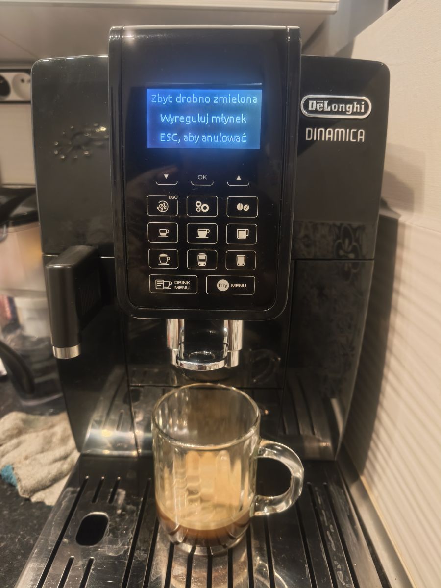

    Mam ekspres DeLonghi Dynamica.
    Miałam problem ze zrobieniem kawy, młynek mielił kawę, ale nalewało bardzo mało wody (program z panelu głównego), gdzie wcześniej była pełna filiżanka.
    Pokazywała się informacja o tym, że młynek za drobno mielił kawę, a pokrętło jest cały czas ustawione na 7, czyli tak naprawdę wcale ta kawa nie mieliła się drobno.
    Informacja znikała po chwili.
    Wyczyściłam zaparzacz i ustawiłam odkamienianie. Teraz jest problem z ukończeniem odkamieniania, bo pokazują się informacje o wylaniu skroplin, podłożeniu pustego pojemnika, przelewa dosłownie 8 kropli i ekspres zatrzymuje się pokazując znów ten sam komunikat, tak już chyba ze 100 razy.
    Nie można ukończyć programu, żeby ewentualnie sprawdzić, czy można zrobić coś innego.
    Proszę o jakąś poradę.
    Ekspres DeLonghi z komunikatem „Zbyt drobno zmielona. Wyreguluj młynek”.

    Na zdjęciu widać komunikat „Zbyt drobno zmielona / Wyreguluj młynek” – to typowa reakcja sterownika Delonghi, gdy przepływ przez kawę (albo w ogóle przez układ) jest zbyt mały. Skoro w odkamienianiu po otwarciu pokrętła leci kilka kropel i wraca komunikat „wylej skropliny / podłóż pusty pojemnik”, to elektronika nie „widzi” wymaganej ilości wody – najczęściej przez:
