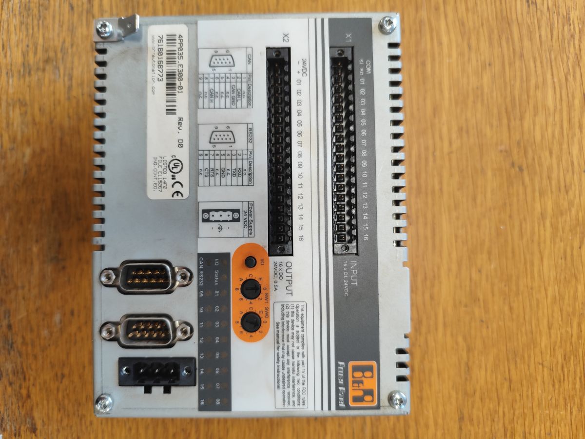

    Sterownik B&R 4PP 035.E300-01 współpracujący z stołem obrotowym automatu spawalniczego
    KUKA nie działa prawidłowo.
    Podczas prawidłowej pracy po załączeniu zasilania na wyświetlaczu pojawiał się komunikat
    STOP AWARYJNY, a po załączeniu głównej szafy sterującej pojawiało się menu i stół był
    gotowy do pracy. Obecnie nie można z panelu szafy głównej uruchomić stołu, mimo działających czujników stołu.
    Na wyświetlaczu sterownika B&R od dawna pojawiał się error code 800041000, co nie wpływało
    na pracę stołu.
    Na tylnej części sterownika diody sygnalizacyjne pokazują stan wejść, stan wyjść: nie świeci żadna dioda, mruga dioda komunikacji, dioda statusu na zielono.
    Po załączeniu głównej szafy sterującej na falownikach współpracujących z dwoma
    serwomechanizmami obracającymi ramy spawalnicze w trzech pozycjach palą się zielone diody.
    Czy jest ktoś, kto spotkał się z takim przypadkiem i mógłby pomóc w rozwiązaniu tego problemu?
    Sterownik B&R 4PP035.E300-01 z widocznymi złączami i oznaczeniami technicznymi
    AI: Czy w ostatnim czasie były przeprowadzane jakiekolwiek zmiany w konfiguracji, oprogramowaniu sterownika, okablowaniu lub innych elementach systemu?
    Nic nie było robione.
    AI: Czy poza błędem 800041000 pojawiają się obecnie na panelu lub w systemie jakieś inne komunikaty błędów lub ostrzeżenia? Jeśli tak, to jakie?
    Pojawia się tylko ten komunikat.

    Sterownik okazał się sprawny, przyczyną awarii było utrata danych pamięci RAM podtrzymywanej baterią. Mimo zaleceń producenta, wymiany baterii co 4 lata, nie była wymieniana przez 15 lat. Przywrócenie stołu obrotowego do poprzedniego stanu wymagało stworzenia nowego projektu za pomocą Automation Studio, wersja 2.7. Prace zakończyły się sukcesem.
