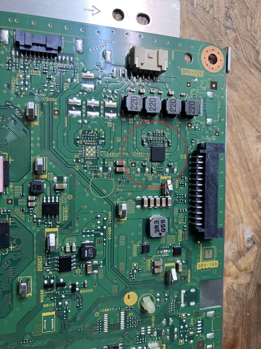

    Pacjent to Panasonic TX-50CX670 - padł dźwięk - strasznie charczy i trzeszczy nawet jak jest podgłośniony na 1-2 punkty skali.
    Oględziny płyty nic mi nie powiedziały - znalazłem taką samą płytę główną TNPH1120(2), tylko z ciut innego modelu: TX-55CX680E
    Zapewne trzeba będzie zmienić software?
    Da się zgrać soft ze starej i podmienic w tej nowej?
    Dzięki i Pozdrawiam.

    Kupić nie ciut podobną, a ciut identyczną, lub naprawić końcówkę mocy. To mój pomysł.

    Też takie miałem, ale identycznych nie ma, a naprawa tej końcówki przerasta moje możliwości techniczne - nie jest to tda2005, którą dało się wymienić kolbą rozgrzewaną w piecu :) - nawet nie da się odczytać co to jest :)
    Pomysł może dobry, tylko czy jesteś na 100% pewien, że to końcówka?
    W niektórych tv podobne objawy dawał uszkodzony procesor.
    Do autora, poszukaj może ktoś regeneruje takie płyty.

    Niby ona siedzi zaraz przy układzie NOVATEC NT72324BG-35 - graficzny, obsługujący gniazdo do T-CON
    Drugi duży procesor na płycie to MEDIATEK MT5810PEHJ siedzący w pobliżu wejść AV, EURO, więc zakładam, że do obsługi tychże wejść/wyjść. Pewnie też ma gdzieś swoją pamięć, ale nie szukałem.
    I zapewne będzie jeszcze też gdzieś pamięć od OS, ale to już może później.
    I zapewne to to ten drugi procek - wg pomysłu kol kazikszach - może być walnięty, bo samej końcówki mocy też nie podejrzewam, ewentualnie dam jej bezpośrednio na wejście jakiś sygnał i sprawdzę
    Znalazłem płytę na podmianę - identyczną jeśli chodzi o elementy, natomiast wg opisu z TV 55 cali, więc jeśli się będzie czymś różnić od mojej, to na pewno grafiką/pamięcią grafiki. Chyba, że to można później w menu serwisowym zmienić.

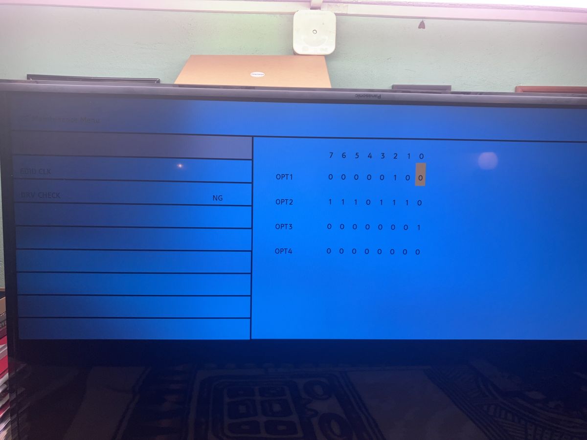

    Płyta podmieniona, dźwięk jest - sukces.
    Obraz odwrócony - tego się obawiałem, ok - tryb serwisowy?
    Znalezione na necie kilka sposobów - generalnie przycisk zmniejszania głośności na TV i przycisk INFO/STATUS lub ON/OFF na pilocie.
    Niestety te sposoby nie działają :(
    Ktoś ma może jeszcze jakiś sposób?

    Jest Service Manual with Schematic Diagram 123-pages 2015
    - TX-55CX670E, TX-55CX680E, TX-55CXR700.
    - LA59 Chassis
    * do zassania na forum, lub Link
    - tam masz opisane wej. w service menu

    Ok, maual jest, dzięki lisek.
    Niestety menu serwisowe jest mało czytelne.
    Menu serwisowe telewizora z wartościami binarnymi opcji i błędem DRV CHECK
    Ktoś może wie, jak to rozszyfrować?

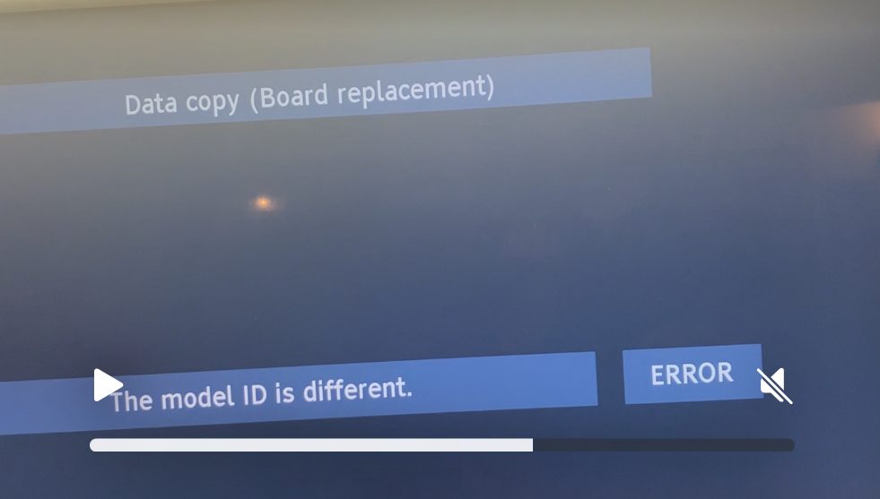

    Próba przeniesienia zawartości pamięci po wymianie płyty wg manuala też się nie powiodła - zły ID produktu - zapewne to o czym wspominał - bolo5551 - opis płyty na stikerze sie różni TXN/A1VUVE vs TXN/A1UVVE.
    Komunikat o błędzie przy kopiowaniu danych: różny identyfikator modelu
    Na jakimś angielskim forum znalazłem taki sam problem, i gość też wspomniał, że numer TXN musi się zgadzać - no nic, chyba trzeba szukać dalej właściwej płyty
    Jak oglądam zawartość usb zrzuconą ze starej płyty, to jest tam plik model_id.info, ale pewnie jak podmienię ten plik z nowej płyty, to mogę uwalić płytę całkowicie?
