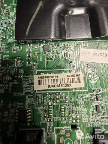

    Telewizor LG 50NANO82T6B
    Płyta główna: EAX70043606
    Zasilacz: EPCD12CB1C
    Matryca: HX500DQG-VCBAB-A12X
    Objawy:
    Brak reakcji, nie świeci kontrolka LED.
    Zauważyłem, że również nie świeci dioda w gnieździe optycznym.
    Napięcia w zasilaczu
    Wszystkie 13,2 V są
    PWR-ON - 3,3 V
    Podświetlanie jest sprawne.
    Prawdopodobnie płyta siadła, czy jest oprogramowanie lub jakiś częsty przypadek usterki tej płyty?
    AI: Czy na płycie głównej widać jakieś uszkodzenia fizyczne, np. spuchnięte kondensatory, przepalenia lub ślady zalania?
    Nie
    AI: Czy próbowałeś już wgrywać nowe oprogramowanie (firmware) lub resetować płytę główną? Jeśli tak, z jakim skutkiem?
    Nie
    A i dodam jeszcze, że pod USB widnieje tylko napięcie 0,30 V
    Więc pod USB żadnego firmware'u nie bardzo się wgra ;/

    Masz kol. dwie opcje:
    Płyta uszkodzona.
    -* lub matryca uszkodzona pociągnęła za sobą płytę
    Dla szerszej diagnozy można spróbować odłączac kolejno tasiemki od matrycy
    ________________________________________

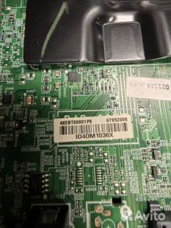

    Jak masz zamiar kupować popatrz za stickerem z opisem EBU....
    EAX70043606 to opis gołej płytki drukowanej (bez elementów i FW(oprogramowania))
    ten druk bywał w
    50-55" TV serii UT81,
    50-65" seria NANO80 > 50Nano80T6A (matryca HC550DQG-VКBAA-9141)
    Zbliżenie na płytę główną z widocznym stickerem EBU 67952306 i oznaczeniem 4KEBT00001P6
    EBU to cyferki > prawy górny róg/* czasem prawy dolny > ma być 8-cyferek
    * np. EBU 67952307 > 50Nano80T6A
    p.s
    NAND tam stosowany eMMC-KLM8G1GETF-B041
