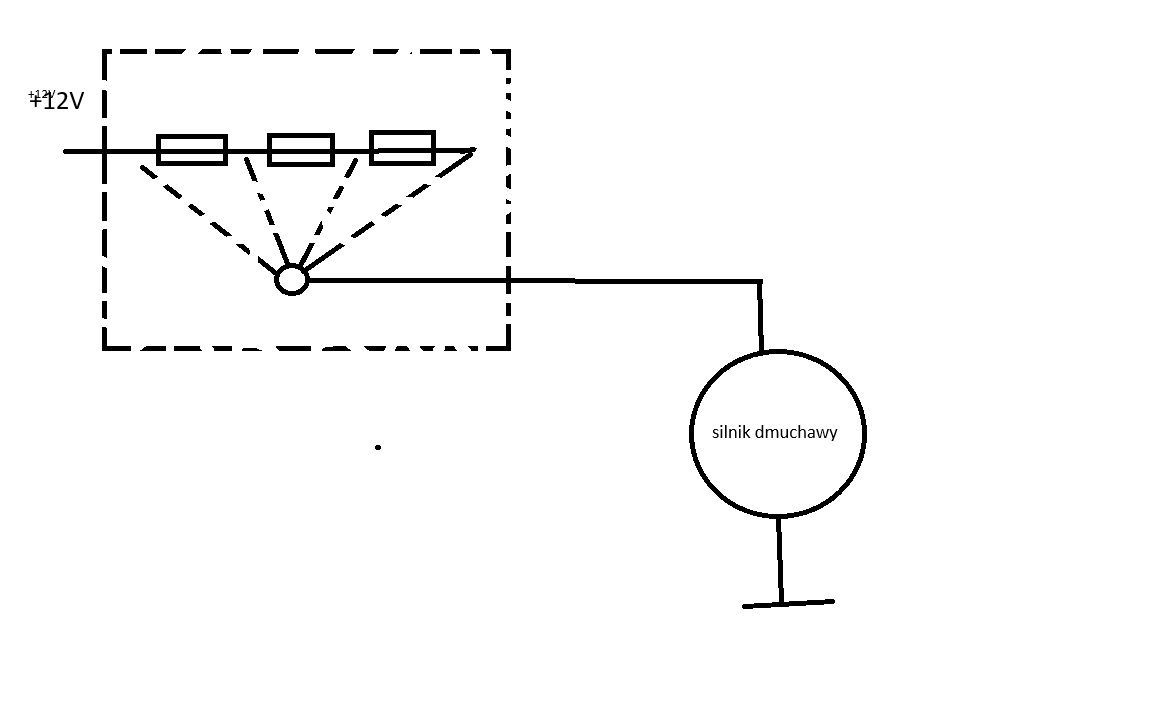

    bartosz789 napisał:
    Czy w tym samochodzie najwyższy bieg prędkości dmuchawy omija rezystor i pozwala w 100% na jego wykluczenie?
    Dokładnie tak, ale mogą być przypadki że dmuchawa nie będzie chodziła (spalony zestyk we lub wy).
    Masz taki uproszczony schemacik, układ jest banalnie prosty.
    Gdy dmuchawa stanie spróbuj uderzyć w silnik, jeżeli ruszy to najprawdopodobniej kończą się szczotki lub są zacięte w prowadnicach.

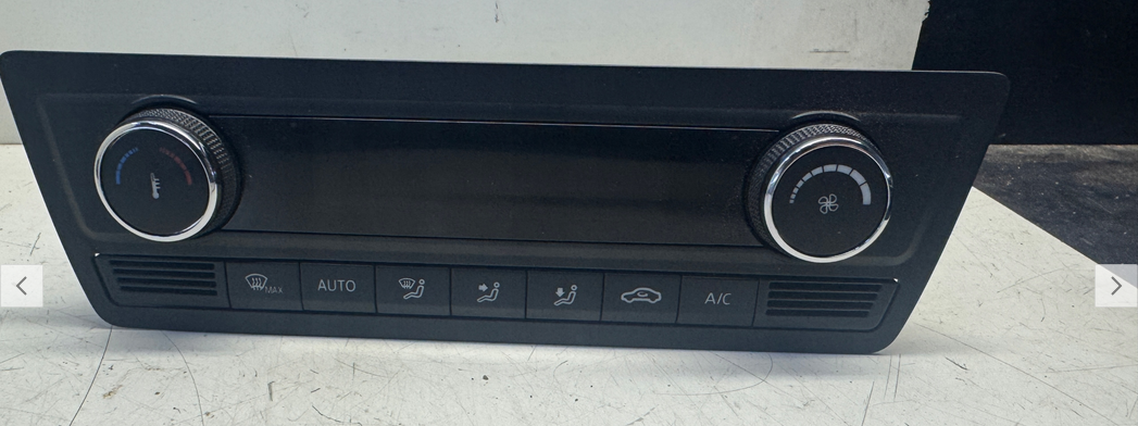

  • #9 21801984
    bartosz789
    Poziom 30  
    Posty: 1955
    Pomógł: 92
    Ocena: 381
    Elektroniczny, taki jak na zdjęciu.
    Zauważyłem, że w momencie otwarcia drzwi i zaświecenia się lampki, wyświetlacz panelu przygasa na chwilę.
    Na dniach będę miał nową dmuchawę i zobaczymy.
    Dzięki wielkie za pomoc :)

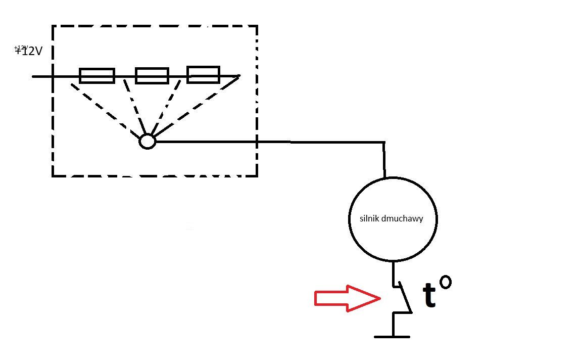

  • #10 21802623
    Janek_15
    Poziom 25  
    Posty: 714
    Pomógł: 74
    Ocena: 220
    A ta dmuchawa nie ma czasami coś takiego? Bardzo na to wygląda.
    Schemat elektryczny silnika dmuchawy z rezystorem i czujnikiem temperatury
  • #11 21802684
    Aleksander_01
    Posty: 12763
    Pomógł: 1159
    Ocena: 3400
    Oczywiście że ma, nazywa sie to woltobultyzator i działa od temperatury lub jak mu się chce.
    A już na poważnie to bezpiecznik termiczny jest umieszczony na rezystorze, przy jego awarii brak wszystkich biegów oprócz ostatniego.

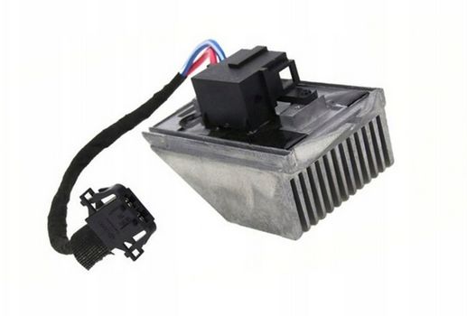

    Ale chwileczke skoro ma elektroniczne sterowanie to tam nie ma typowego rezystora tylko elektroniczny sterownik na tranzystorze więc rysunki z tego postu oraz wpis o termiku można wyrzucić do kosza. Wstaw fotkę swojego ,,rezystora".
  • #14 21803714
    bartosz789
    Poziom 30  
    Posty: 1955
    Pomógł: 92
    Ocena: 381
    Tak mi się wydaje, że ma elektroniczne.
    Wstawiłem zdjęcie panelu.
    Tak wygląda rezystor.
    Rezystor dmuchawy z metalowym radiatorem i czarnym złączem kablowym
  • #15 21803728
    piotrekwoj1
    Posty: 10502
    Pomógł: 943
    Ocena: 3415
    To na 100% jest tranzystor w środku więc ja obstawiam że jest w nim problem. Mogą być tylko zimne luty ale to trzeba sprawdzić.

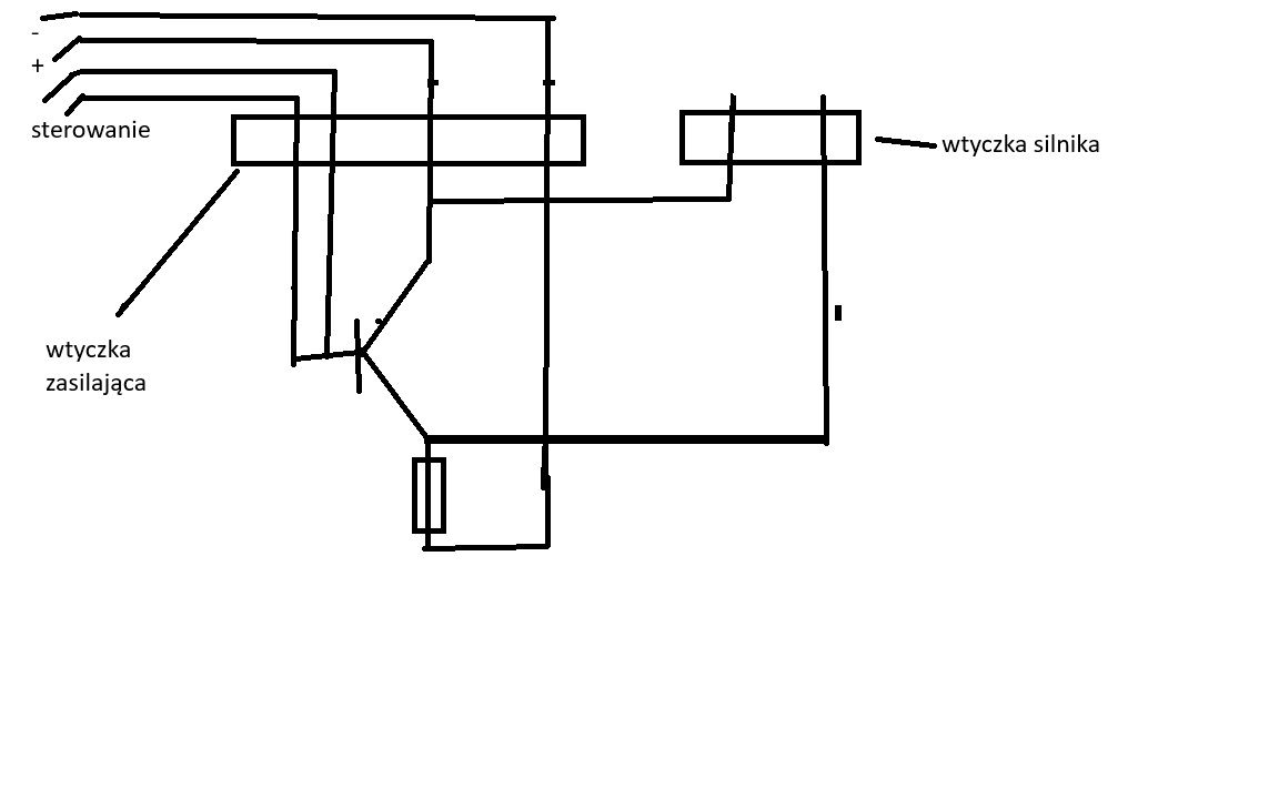

    Ocena: 3415
    No to źle uważasz te dwa co widzisz to idą do silnika a do sterowania jest osobna wtyczka ktorą się wpina w ten moduł.
    Po drugie nie uzyskał byś sterowania kilkoma zakresami na dwóch kablach.
  • #18 21804211
    Aleksander_01
    Posty: 12763
    Pomógł: 1159
    Ocena: 3400
    Janek_15 napisał:
    Bo nigdy nie widziałem tranzystora z podłączeniem dwoma drutami.
    Ja też, tylko że tam masz 4 przewody, +, -, i dwa sterujące, a są też takie gdzie jest tylko jeden przewód sterujący.
    Przeanalizuj sobie taki uproszczony schemat to zrozumiesz że błądnie myślisz.
    Uproszczony schemat elektryczny z wtyczką zasilającą i silnika oraz przewodami sterującymi
