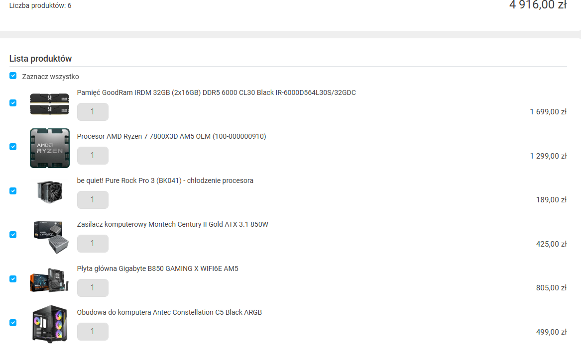

    Cześć,
    Przymierzam się do złożenia nowego PC.
    Kartę graficzną oraz dwa dyski SSD chciałbym przełożyć z obecnego PC do momentu, aż będę miał budżet na kupno nowych.
    Nie mam dużego budżetu - a co za tym idzie - wymagań również.
    Jak będzie czas, to odpalę najstarsze części CoD, nową Fifę, LOLa, CS.
    Czy poniższa propozycja ma jakiś sens?
    Czy to w ogóle odpali?
    Płyta główna: B850 GAMING X WIFI6E
    Procesor: AMD Ryzen 7 7800X3D
    RAM: GoodRam IRDM 32 GB (2x16 GB) DDR5 6000 CL30 Black IR-6000D564L30S/32GDC
    Karta graficzna: Gigabyte GeForce GTX 960 (przełożę kartę z aktualnego PC, a kiedyś kupię coś lepszego).
    Zasilacz: Montech Century II 850 W
    Chłodzenie: zastanawiam się, czy jest sens pchać się w chłodzenie wodne (np. Arctic Liquid Freezer III Pro) czy wybrać be quiet! Pure Rock Pro 3.
    Dysk: przełożę dwa dyski SSD Crucial CX400 z obecnego PC
    Obudowa: Antec Constellation C5 Black ARGB
    Czy wybrany CPU nie jest przerostem formy nad treścią?
    AMD Ryzen 7 7800X3D AM5 OEM jest za 1300 PLN, a AMD Ryzen 7 7700 AM5 OEM jest za 885 PLN.
    Lista podzespołów komputera z cenami, m.in. Ryzen 7 7800X3D i RAM 32GB DDR5

    Na cholerę Ci przesiadka na AM5 w czasie kryzysu jak RAM i SSD są okropnie drogie do GTX960?
    Ta karta ma 12 lat xD
    Sensu tu nie ma wogóle xD
    Za 5k złotych to można złożyć cos przyzwoitego na AM4 i kupić jakąś rozsądną kartę graficzną - pokroju RTX5070 12GB

    Ceny cały czas idą do góry, dobry dysk M.2 1TB kosztował 320-350zł, teraz 600-700.
    Chcesz grać w gry i to strzelanki, Ryzen z X3D zdecydowanie nie jest przerostem formy nad treścią. Ja bym rozważył przycięcie tu i ówdzie (np. na obudowie) żeby dociągnąć do 9800X3D, na przyszłość:

    Będzie działać, a obudowa to kwestia gustu. AIO głównie dla estetyki, szczególnie z 9800X3D który jest chłodniejszy niż 7800X3D.

    Jak ma być wydajnie to RX9070XT lub RTX5070Ti.
    Przez najbliższe 12-18 miesięcy i tak nie będzie żadnych nowych kart od AMD czy NVidii.

    Myślałem nad przeznaczeniem 2000 PLN.
    Wracamy do konceptu z 7800X3D, na Aliexpress za ~1150zł.
    Obudowa z ARGB:
    https://www.ceneo.pl/182236193
    Jak lubisz światełka to świetne chłodzenie (równie dobre co Pure Rock) w promocji w Proshopie:
    https://www.ceneo.pl/155682248
    Zasilacz Chieftec Vega 750W
    - niemodularny: https://www.ceneo.pl/178017965
    - modularny: https://www.ceneo.pl/182284326
    Lub XPG Kyber 750W: https://buy-it.pl/zasilacze-komputerowe/25488...czy-204-pin-atx-atx-czarny-4711085942463.html
    Alternatywne płyty:
    https://www.ceneo.pl/163818377
    https://www.ceneo.pl/142066492
    https://www.ceneo.pl/182694663
    https://www.ceneo.pl/141841433
    https://www.ceneo.pl/179159940
    Byle tylko dociągnąć do RXa 9070 XT:
    https://www.amazon.pl/Gigabyte-Karta-graficzna-Radeon-GAMING/dp/B0DT7B79K9
    https://www.ceneo.pl/182931545
    Karty też drożeją bo mają dużo pamięci GDDR której też brakuje i jest coraz droższa, pomyśl nad takim rozłożeniem zakupów żeby te drożejące podzespoły kupić jako pierwsze.
