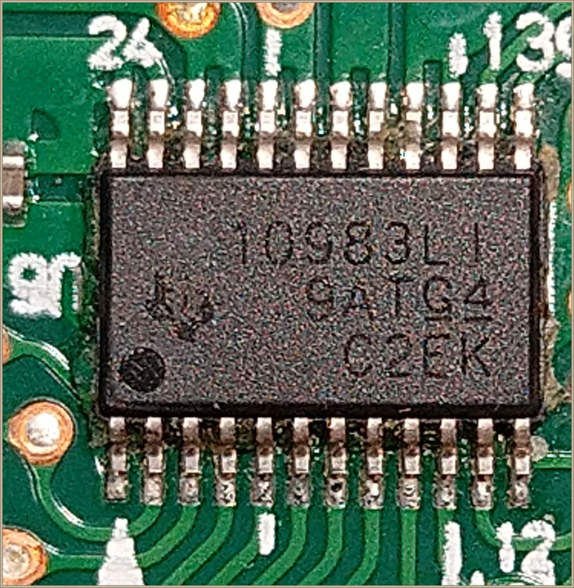

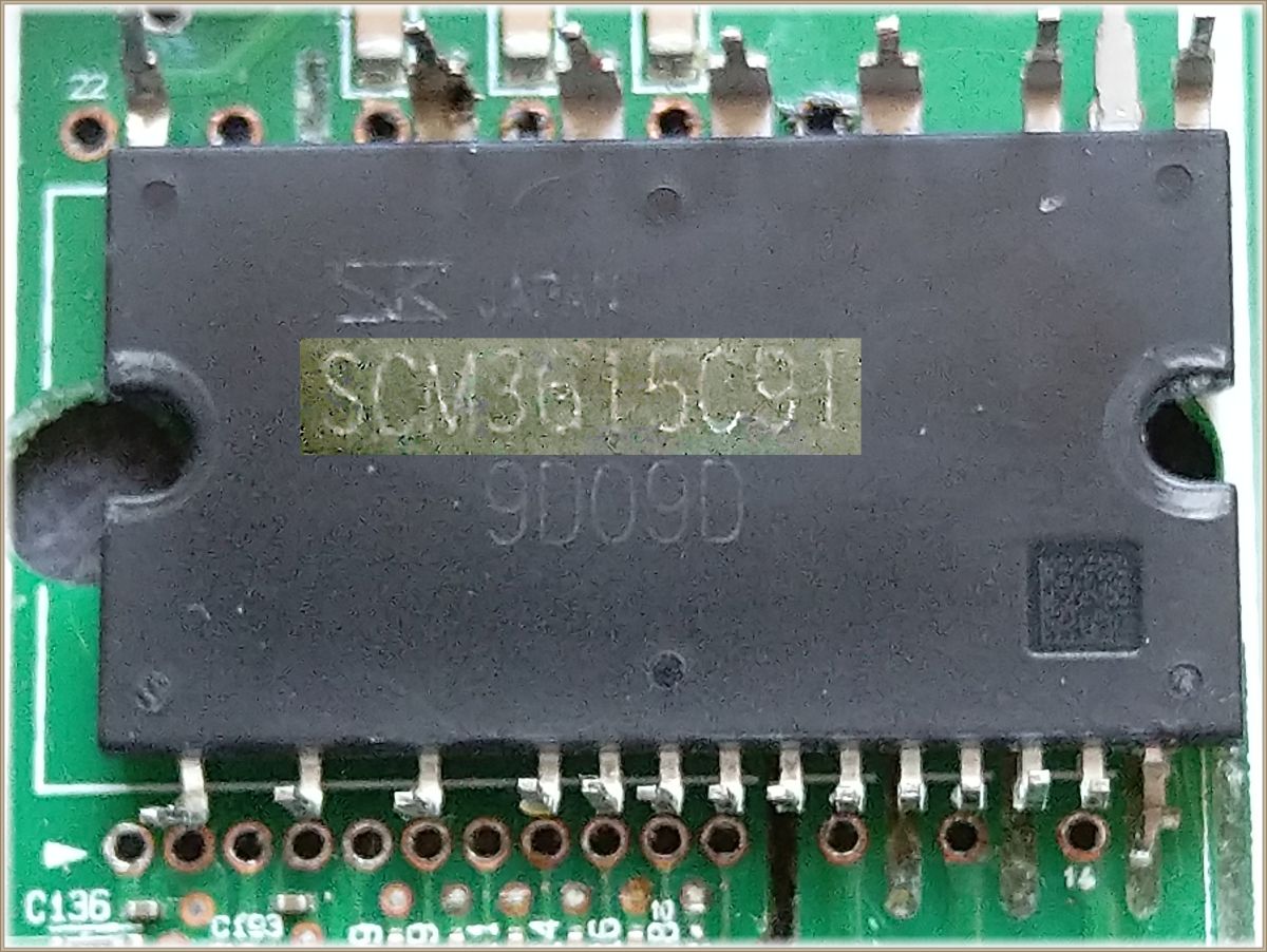

    Jaki układ U6 SMD na inwerterze pralki LG F4WN408S0, symbol inwertera EBR85842408.
    Klient czyścił bęben i kręcił nim przy pomocy wkrętarki na wyłączonym zasilaniu. Na panelu zaczęła się zapalać jakaś LED i potem wypaliła się część układu, widoczne tylko O983LI, SMD 24 piny. Czy to możliwe, aby silnik zadziałał jak generator i wytworzył napięcie, które uszkodziło elektronikę?

    Zbliżenie na układ scalony SCM805C91 na płytce drukowanej
    Dokładnie tak ... zwłaszcza jeśli ktoś kręcił tym dosyć "szybko" xD
    Zobacz sobie na YT generatory made in home z silnika DD od LG.
  • #4 21804880
    Andrzej Ł
    Posty: 1061
    Pomógł: 27
    Ocena: 105
    To nie o hybrydę mocy chodzi tylko ten mały SMD 24 pin U6 pod żelem obok szarej kostki 6-cio pinowej.

    Zbliżenie układu scalonego 10983L1 na zielonej płytce drukowanej
