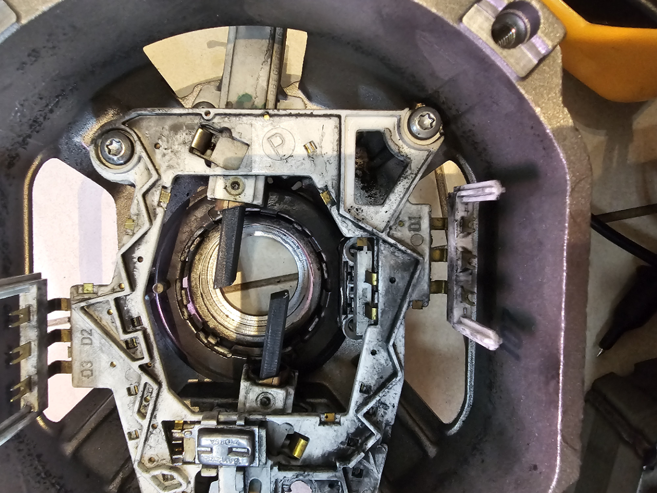

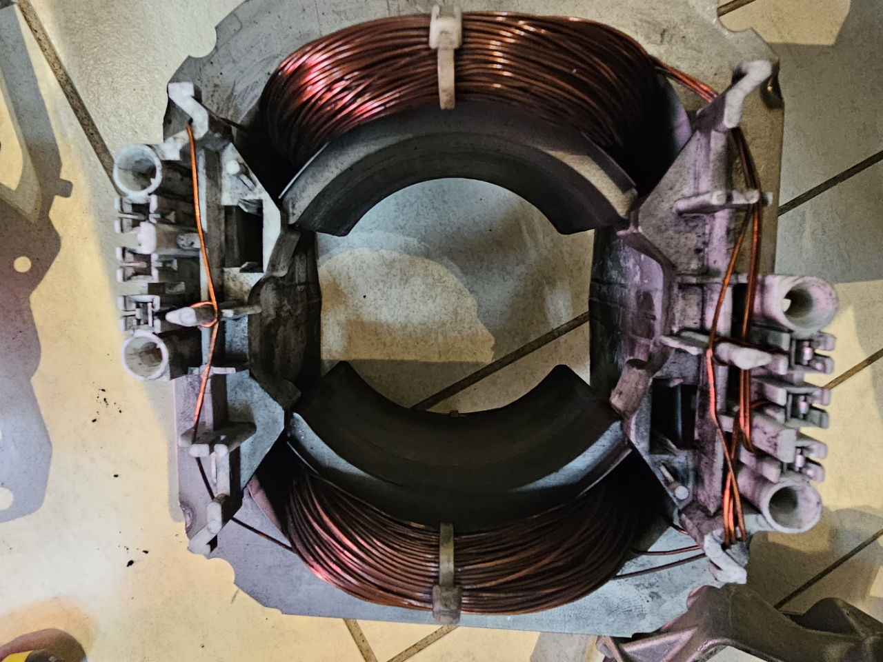

    Od tygodnia walczę z 18-letnią pralką Siemens WM14S440PL.
    Wymieniłem już wszystkie elementy eksploatacyjne itd.

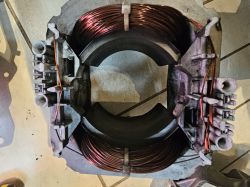

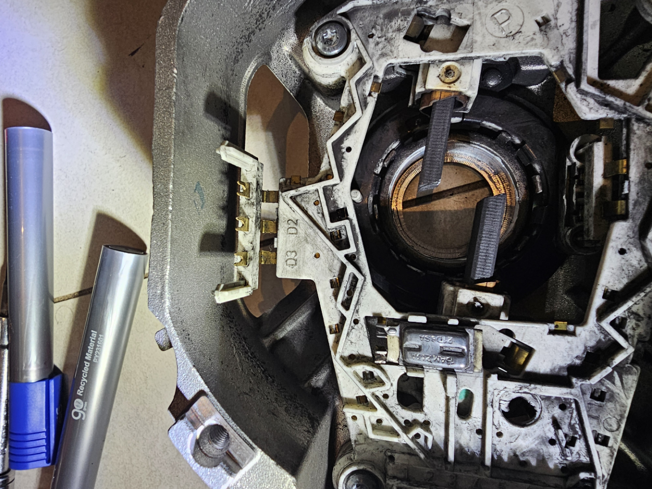

    Mam problem ze złożeniem silnika. Stojan można złożyć z płytą czołową na dwa sposoby. Są złącza/styki potrójne z każdej strony. Można obrócić o 180° i też pasuje (mechanicznie). Od strony stojana jeden wtyk ma 3, a drugi tylko jedno połączenie.
    1. Jaki jest prawidłowy montaż?
    2. Gdzie można znaleźć schematy tej pralki lub service manual?
    Zbliżenie na wnętrze silnika pralki z widocznymi oznaczeniami D3 i D2 na złączu Widok wnętrza korpusu silnika pralki z widocznymi złączami opisanymi jako D1, D2 i D3 Stojan silnika pralki z uzwojeniami miedzianymi i złączami elektrycznymi po bokach
    AI: Czy masz możliwość załączenia zdjęć lub rysunków złącza/wtyków oraz samego silnika po rozłożeniu? To może bardzo pomóc w identyfikacji prawidłowego montażu.
    Załączam zdjęcia
    AI: Czy na stojanie, płycie czołowej lub złączach znajdują się jakieś oznaczenia, numery lub symbole, które mogłyby wskazywać prawidłową orientację montażu?
    Oznaczenia są na złączu od strony płytki czołowej. Jedno złącze ma oznaczenia D3, D2 (ma 3 kontakty). Drugie ma oznaczenie D1 (ma 3 kontakty).
    Z góry dziękuję za pomoc.

    Złóż dowolnie i pomierz na stykach 1 i 2 oraz 5 i 6, gdzie podłączasz wtyczkę zasilającą silnik, pomiary 1-2 około 2 Ω, a 5-6 jakieś 25 Ω (cewka tacho). Jak będzie inaczej, to odwróć stojan. Oraz 3-4 to szczotki - około 5 Ω.

    To jest silnik 7 pinów
    6-7 24.4 Ω TACHO
    4-5 6.6 Ω SZCZOTKI
    1-2 0.5 Ω
    1-3 0.6 Ω
    2-3 1.4 Ω
    Czy tak niskie wartości to już zwarcia?
  • #4 21803168
    kecajk49
    Posty: 3205
    Pomógł: 499
    Ocena: 881
    A jak odwrócisz stojan to jakie wyniki?
  • #5 21803220
    tkmams
    Posty: 9
    >>21803168
    Wtedy jest tylko między 2 a 3, ok. 1 Ω.
    1-3 oraz 1-2 bez przejścia, więc odwróciłem jako błędne.
