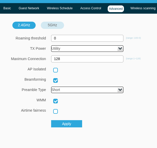

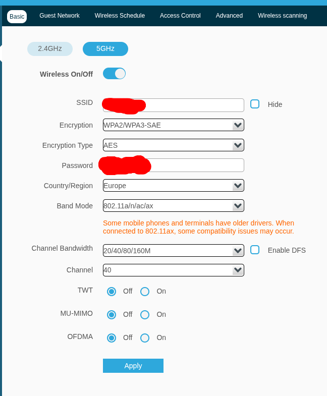

Po ogarnięciu poniższych ustawień transfer na ftp utrzymuje się na poziomie niecałego 1Gb/s (~105MB/s). Wcześniej miałem WPA w AESie, jak zmieniłem i powyłączałem różne dodatki to mam wrażenie że jest lepiej ale wymaga to kilku dni testowania. Niżej także antena, jaką mam wpiętą. Ona chyba była kupiona na 2,4GHz z 10 lat temu, ale do tej pory transfery i połączenie było bardzo stabilne
