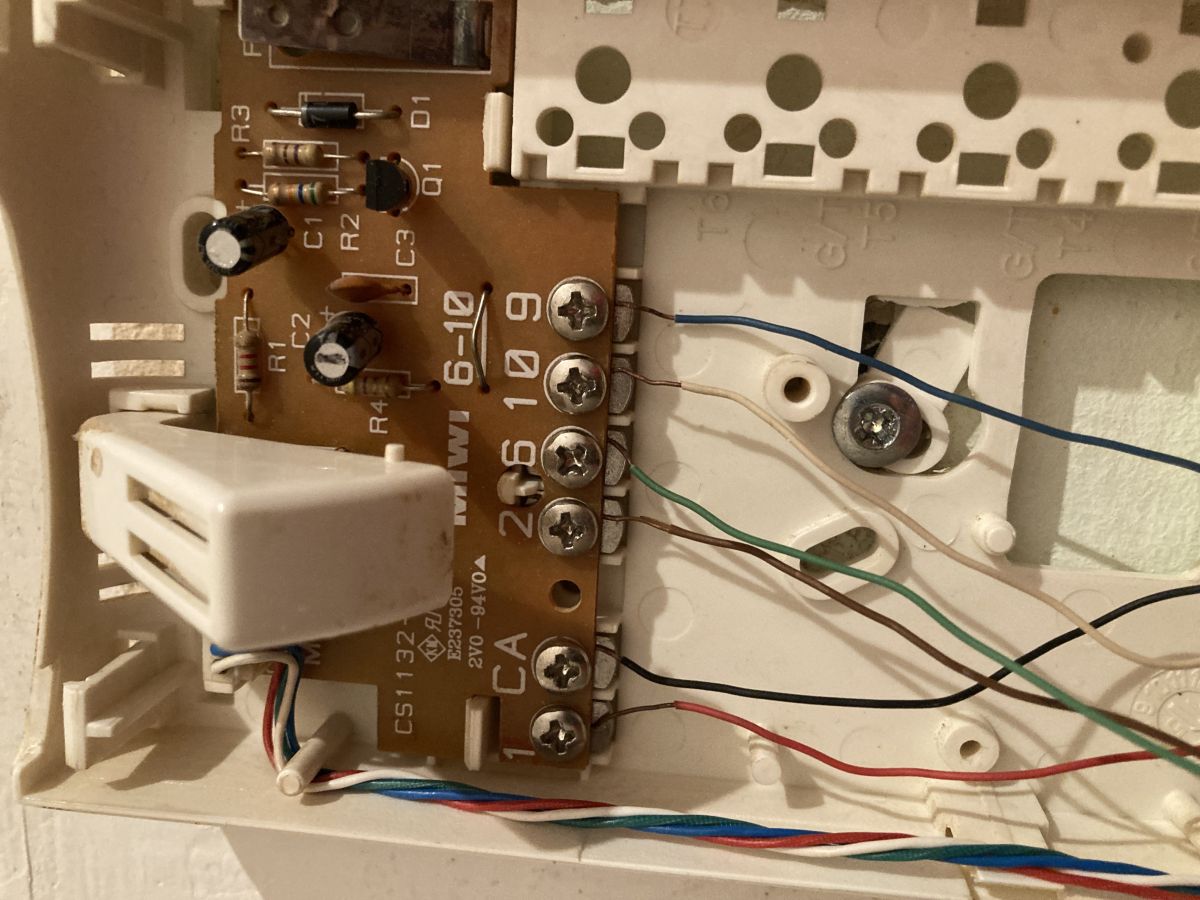

    Witam, posiadam stary domofon firmy „Miwi”.
    Był podłączony poprzez kabel „sześciożyłowy”.
    Kolory żyłek to:
    biały, niebieski, zielony, czarny, czerwony, brązowy.
    Miejsca, do których można wpiąć żyłki, są nazwane odpowiednio od lewej strony do prawej:
    1, CA, 2, 6, 10, 9
    Przy podłączeniu:
    1 - czerwony
    CA - czarny
    2 - brązowy
    6 - zielony
    10 - biały
    9 - niebieski
    Działa uruchamianie elektrozaczepu. Słychać dźwięk przez słuchawkę tego, co się dzieje na zewnątrz przed domofonem. Słychać dźwięk, gdy ktoś dzwoni domofonem.
    Więc działają wszystkie możliwości poza mikrofonem.
    Pytanie brzmi: które kable próbować przepinać, aby całościowo domofon zadziałał poprawnie?
    Pytam dlatego, że nie posiadam „multimetru”, aby zmierzyć napięcie w każdej z żyłek z osobna.
    Za wszelkie odpowiedzi dziękuję, jak również za ich brak. Pozdrawiam serdecznie.

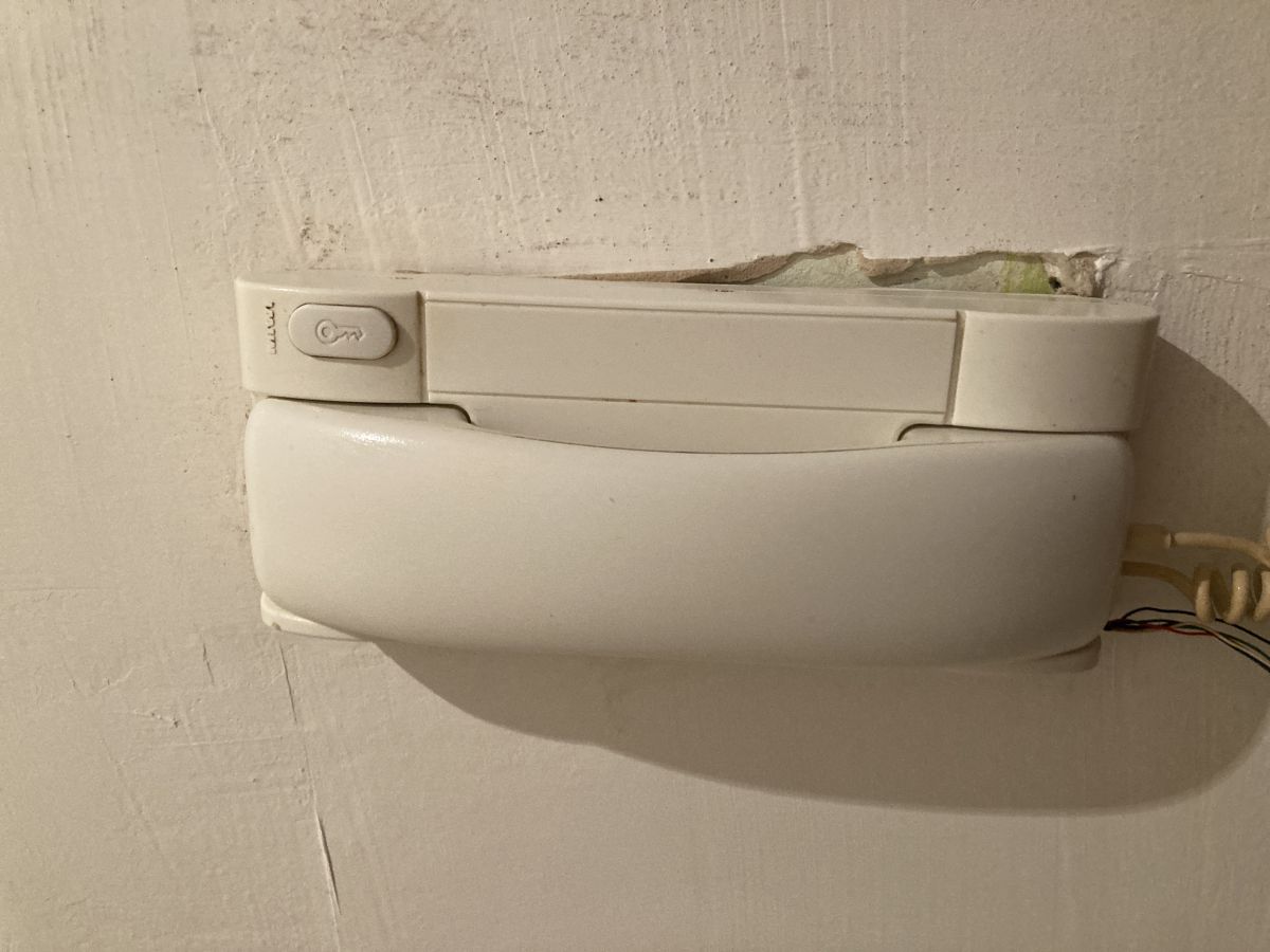

    Teraz chcę podłączyć w ten sposób, aby działały poprawnie wszystkie funkcje domofonu - do pełni funkcjonalności brakuje mikrofonu.
    Jedynie takie obrazki mogę dać, spokojnie powinny wystarczyć.
    Biały domofon ścienny z przyciskiem otwierania drzwi i widocznym okablowaniem po prawej stronie
    Zbliżenie na płytkę drukowaną domofonu z oznaczeniami i podłączonymi przewodami

    Za mikrofon odpowiada zacisk nr 2. Tam ma trafić żyła na której jest dodatnie napięcie zasilania. Masa musi też być właściwie zlokalizowana i prawidłowo podłączona. Z tego co widzę, to przy instalacji 6 żyłowej powinien być zerwany mostek 6-10, bo w obecnej sytuacji instalacja jest jakby 5 żyłową. Wspomniana masa ma być tylko na zacisku nr 6. Zaciski 10 i 9 to tylko i wyłącznie otwieranie.
