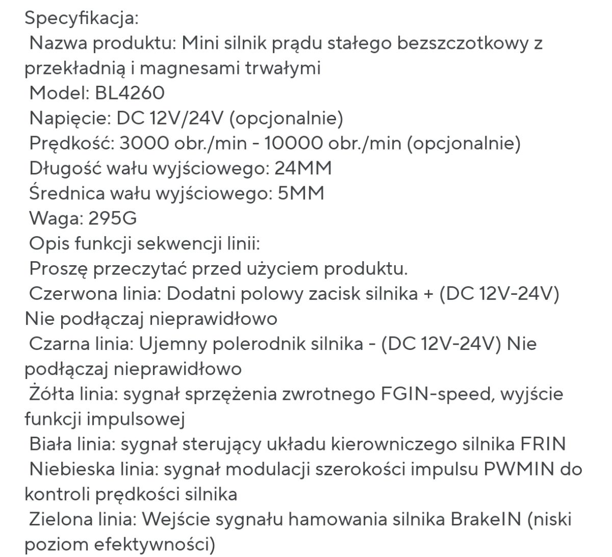

    Specyfikacja techniczna mini silnika bezszczotkowego BL4260 z opisem funkcji przewodów
    Też się skłaniam w kierunku silnika BLDC, jednak „nie siedzę” w elektronice i nie wiem, czy takie rozwiązanie znajdę. Dlatego potrzebuję pomocy od Was. Może jest tu ktoś, kto pracuje z takimi silnikami lub pracował. Ja znalazłem coś takiego jak poniżej na zdjęciu, czy to będzie miało sens, teraz jeszcze jakiś sterownik.
    Miniaturowy bezszczotkowy silnik prądu stałego z kolorowymi przewodami

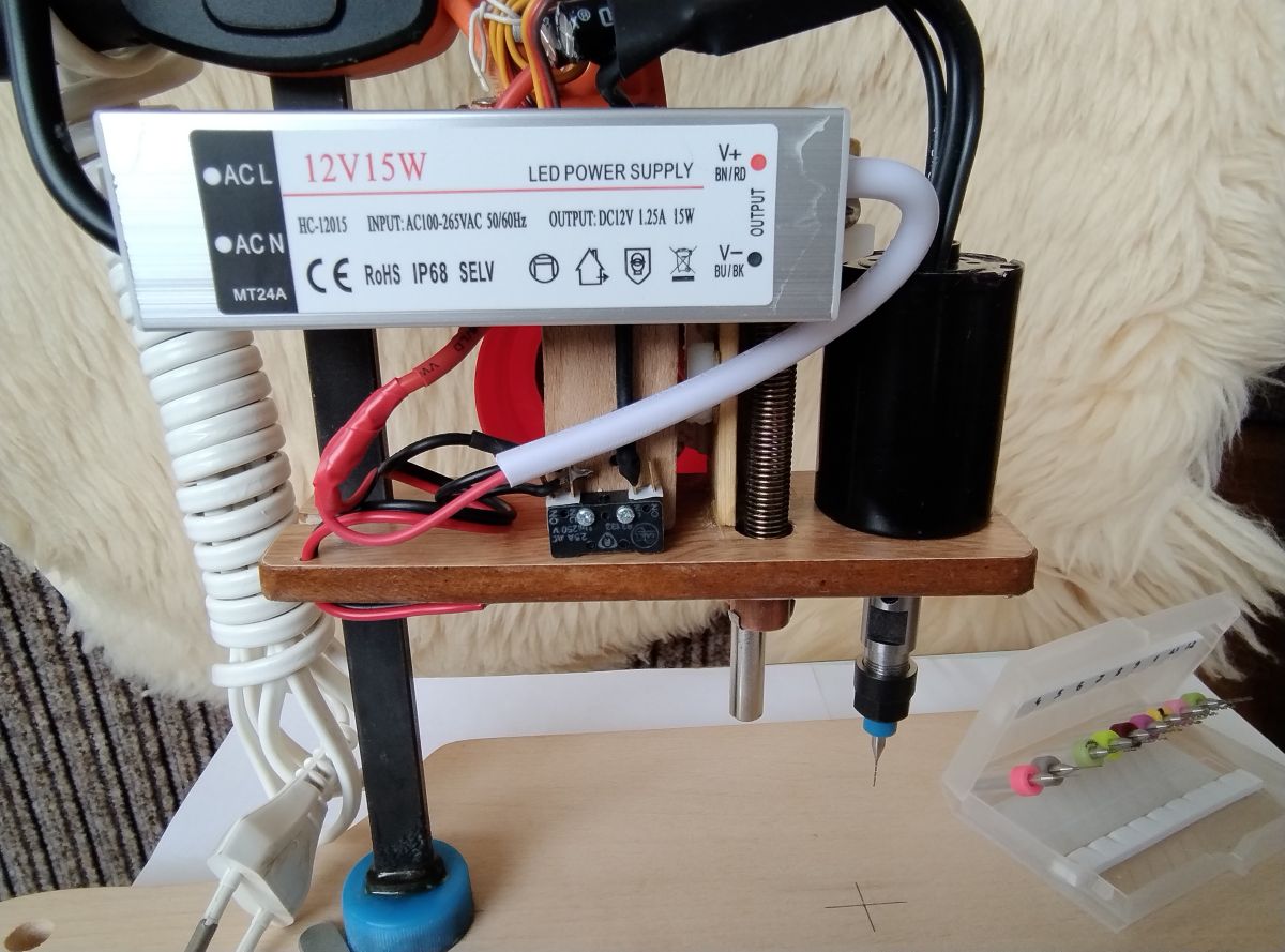

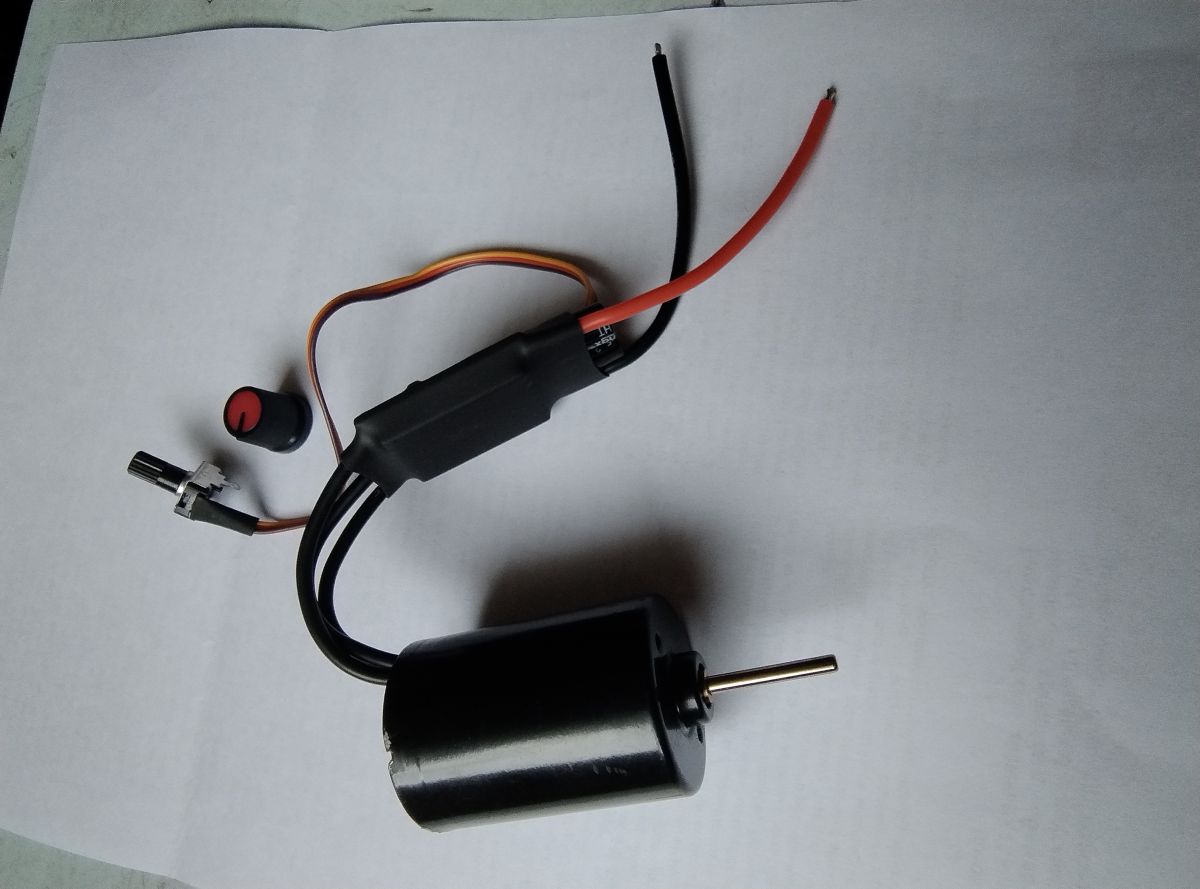

    Taki silniczek BLDC napędza moją wiertarkę do wiercenia płytek PCB.
    Silnik BLDC z przewodami, sterownikiem i potencjometrem na tle kartki papieru
    Kupiłem u Chińczyka na Ali... z demontażu, za ok. 20 zł (12 V - służy chyba do napędu modeli aut), sterownik był uszkodzony, dokupiłem za kolejne 20 zł sterownik BLDC mocniejszy i na 24 V i z regulacją obrotów. Jest cichszy niż szczotkowe, hałas proporcjonalny do obrotów. Na 12 V obroty bez obciążenia: 0-9000. Jeśli dać mocniejszy zasilacz, to może będzie >20 W.
    Silniczek BLDC zasilany z przetwornicy 12V zamontowany w wiertarce do PCB
