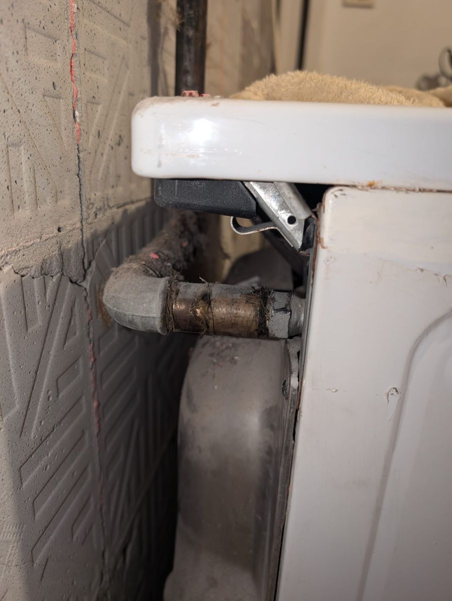

    Chcę zdemontować starą kuchenkę gazową, która jest połączona na sztywno z rurkami gazu ziemnego. Dopływ gazu zamknięty. W jaki sposób odkręcić te złączki?
    Nakrętka przy kuchence ani drgnie.

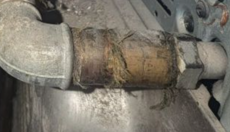

    Złącze gazowe rurki przy kuchence gazowej, widoczne korozja i owinięta taśma uszczelniająca
    Śrubunek rozkręcony na tyle, ile się dało, ale wciąż nie da się rozłączyć.

    To na drugiej fotce to nie jest śrubunek. Jest to połączenie na długi gwint. W sumie ja nigdzie nie widzę śrubunka. Weź oczyść porządnie jakąś zmiotką te rury. Wtedy będzie lepiej widać co jest za gazówką.

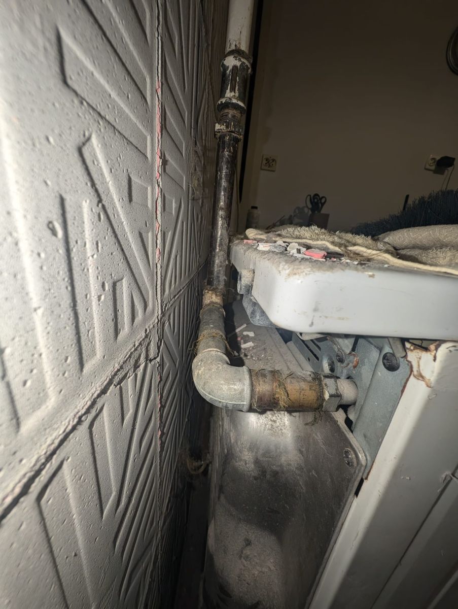

    Wyczyszczone:
    Zbliżenie na rury podłączone do urządzenia przy ścianie z tłoczoną fakturą.

    Kręć tą nakrętką przy gazówce. Tam jest jedyne miejsce które można nazwać śrubunkiem.

    >>21824460 Problem w tym, że przykładam do tego już taką siłę, że wygina się cała instalacja, a nakrętka nie chce się ruszyć... Zostaje palnik?
    Swoją drogą, co to za połączenie z 1. zdjęcia?

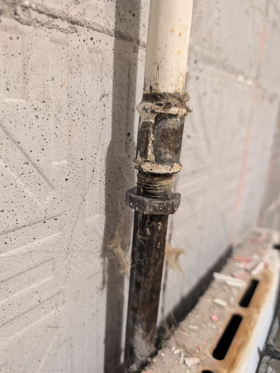

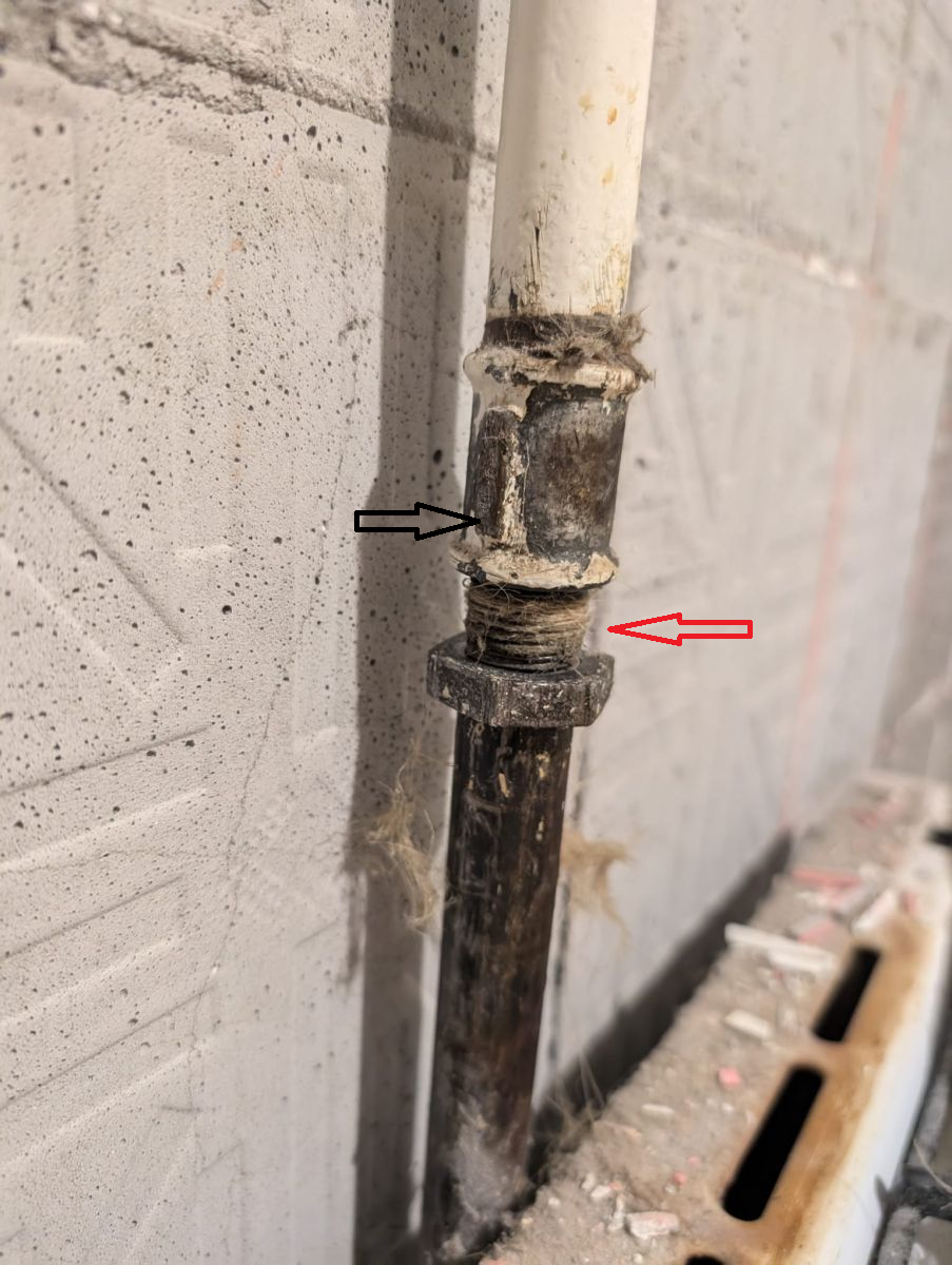

    Oczyść miejsce wskazane czerwoną strzałką a następnie mufkę wskazaną czarną strzałką skręcaj w dół.
    Rura z czarną mufką i białą rurką, oznaczona strzałkami do czyszczenia i odkręcania

    Jeśli masz na myśli te połączenie z odkręconą nakrętką to jest to połączenie o nazwie którą pisałem wcześniej.

    Tego nie jesteś wstanie odkręcić bo wszystkie gwinty są w jedną stronę. To się robi jak kuchenka jest odpięta i dopiero połączenie mufki na długi gwint łączy kuchenkę z instalacją gazowa.
    Zbliżenie na mosiężne złącze gazowe z konopiami na gwintach

    Ja mam wrażenie że ta nakrętka przy samej kuchence to jest jakiś śrubunek. Ale pewnie się mylę. Wszystko słabo doczyszczone i słabo widać.

    @ta_tar >>21824470 napisał jak się z tym uporać, czyli porządnie oczyścić (szczotką drucianą) z pakuł gwint pomiędzy mufką a nakrętką a następnie żabką kręcić mufkę w lewo tak długo, aż ta wykręci się z górnej rurki.
    Jeśli mufka z górnej rury będzie się wykręcała z większym oporem, to by górna rura nie odkręciła się z np kolanka pod sufitem, drugą żabką należy przytrzymać tą górną rurę.

    Na moje oko jest tam mosiężny śrubunek przy kuchence. Spróbuj potraktować ten mosiądz jak śrubunek: uchwyć mocno żabką tę wąską część przy kolanku i kręć w lewo - jak drgnie, to jesteś w domu.

    Były śrubunki (a może i są nadal) bez uszczelki czołowej, uszczelniane tylko pakułami na gwintach. Biorąc pod uwagę ilość pakuł na zdjęciu, to może być akurat tego typu śrubunek. Poza tym mógł zostać użyty "z braku laku" (lub z niewiedzy) śrubunek hydrauliczny, stąd pakuły.

    0sobiście jak na to parzę to użył bym brzeszczota i przepiłował mosiężną przedłużkę przy samym kolanku bo tam powinno być najcieniej. Po odstawieniu kuchenki użył bym poziomej części jako dźwigni i po odgięciu rury próbował bum wykręcić ręcznie całość (może akurat wykręci się na długim gwincie) Rozumiem że ta archaiczna konstrukcja ma być zmieniona.

    >>21824706 tam nie ma żadnego mosiężnego śrubunku przy kuchence. To są dwie przedłużki: dłuższa i krótsza.
    Za śrubunek robi mufka, nakrętka + pakuły na pionowej rurze, czyli typowy sposób montażu kuchni gazowych w latach 70-90-tych.
