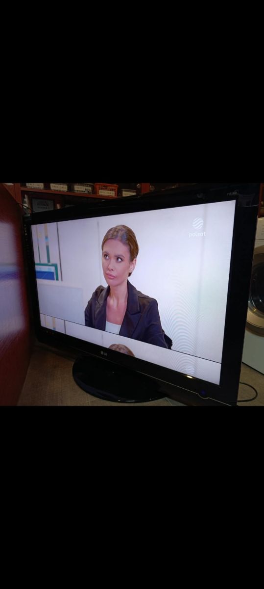

Szukam wsadu flash do kości Hynix HY27US08121B. TV LG 52LG7000, matryca Sharpa LK520D3LZ97. Płyta główna EBR55713305.
Objaw był taki, że telewizor nie włączał się. Włączył się dopiero, jak został schłodzony układ. Zamówiłem pamięć, zaprogramowałem programatorem Proman z tematu:
https://www.elektroda.pl/rtvforum/topic2603857.html#18853626. Włączył się bez problemu, ale w negatywie. Zmieniłem symbol matrycy w menu serwisowym, co do kolorów jest wszystko OK, ale dolne 10 cm wyświetla to samo, co góra telewizora. Tak jak na zdjęciu. Czy może ktoś poratować wsadem konkretnie do tego sprzętu lub czy można coś zmienić w menu?
