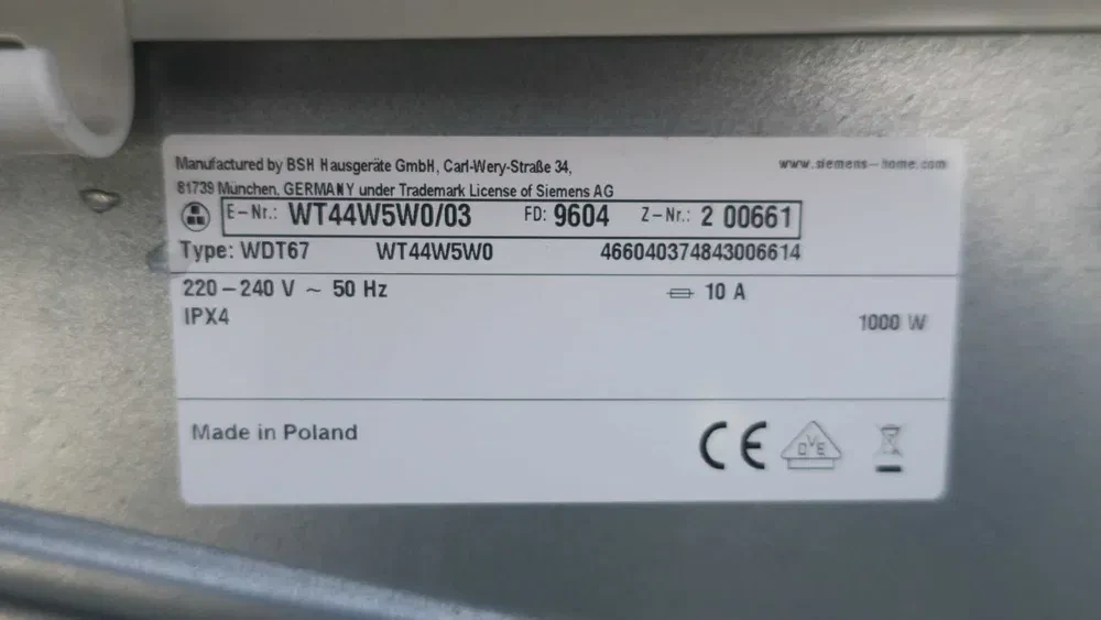

    Siemens WT44W5W0 – suszarka jak odczytać rok produkcji z tabliczki znamionowej?
    Dzień dobry. Ja też mam prośbę o rozszyfrowanie roku produkcji tej suszarki Siemensa... FD 0010 - sugeruje rok 2000, ale to raczej niemożliwe, bo fabryka suszarek Siemensa w Polsce powstała w roku 2005. Gdzieś doczytałem, że chyba przy pralkach do pierwszych cyfr należy dodać 20, ale to też niemożliwe, bo ten model zaprzestano produkować ok. roku 2015. Czy ktoś z szanownych forumowiczów jest w stanie rozszyfrować datę produkcji z tej tabliczki?
    Na innej tabliczce tego samego modelu suszarki Siemens widnieje FD 9604 i też nijak to nie pasuje - na 100% nie jest to rok 1996 i na 99% nie 2016.
    Ponawiam prośbę o pomoc

    Z tabliczki jasno wynika kwiecień 2016.

    >>21832399 Tak, zgadza się. Bardzo dziękuję. Odpisał mi też serwis Siemensa, że produkcja była do roku 2021
    Odpisał mi serwis Siemensa z Łodzi i potwierdził, że produkcja trwała do 2021 roku.
