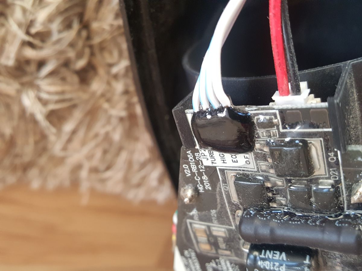

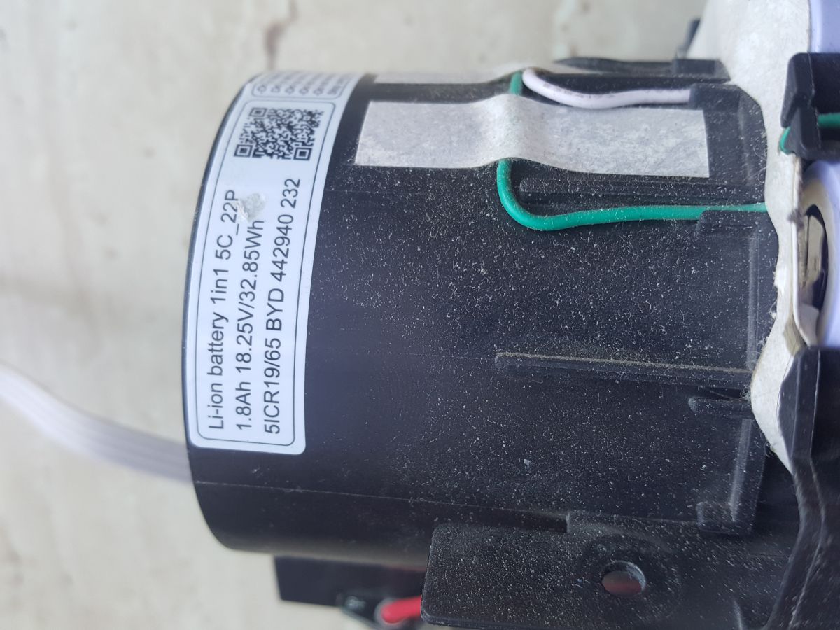

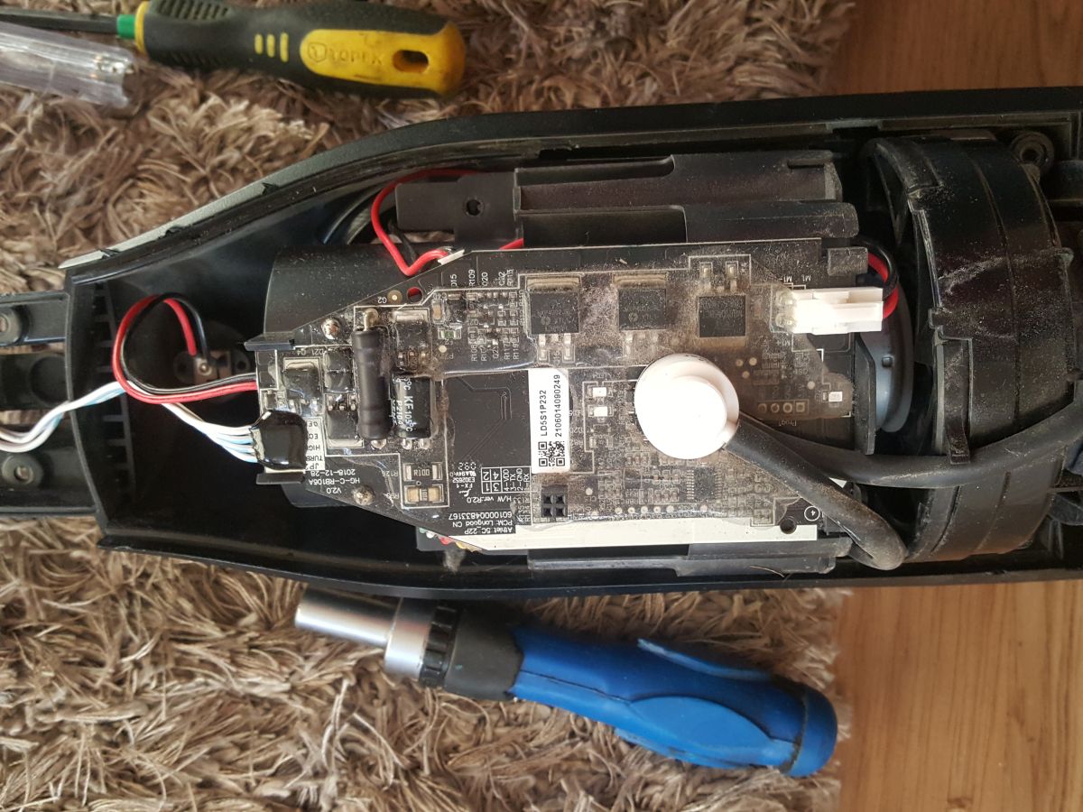

    Posty: 315
    Ocena: 55
    Odkurzacz Bosch VCASO10V18 uszkodzone były akumulatorki i ich po wymianie elektronika nie widzi nowych aby ich doładować itp. Ma ktoś informację jak zaprogramować elektronikę aby była możliwość ładowania.
    Potrzebny jest wsad z zerowym stanem licznika cykli ładowań
    A gdzie kupić całą elektronikę?.
    https://north.pl/karta/12039547-akumulator-do-odkurzacza-bosch,721-LH-2934.html
