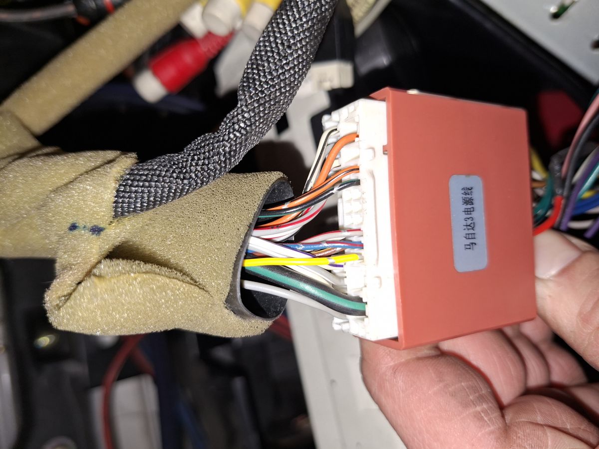

    Zakupiłem używane chińskie radio android K2001 do mazdy 3 bk. Po podlaczenie wszystko działa. Słychać dźwięk klikania i nic po za tym. Brak dźwięku czy to z radia czy z bluetooth. Robiłem factory reset bawiłem sie ustawieniami i nic to nie dało. W aucie mam zainstalowany subwoofer podłączyłem rca i też cisza. Zacząłem sprawdzać napięcia wyjściowe na ISO i na RCA. Z 4 kanałów rca napiecie jesy tylko na jednym i to tylko 0.27v a na wyjściu na glosniki z ISO jest 7v.
    Wydaje mi sie to zbyt małe zeby zagrało. Jakieś pomysły co mogło sie uszkodzić tym wynalazku. Dodam ze system naglosnienia w aucie nie jest Bosen.

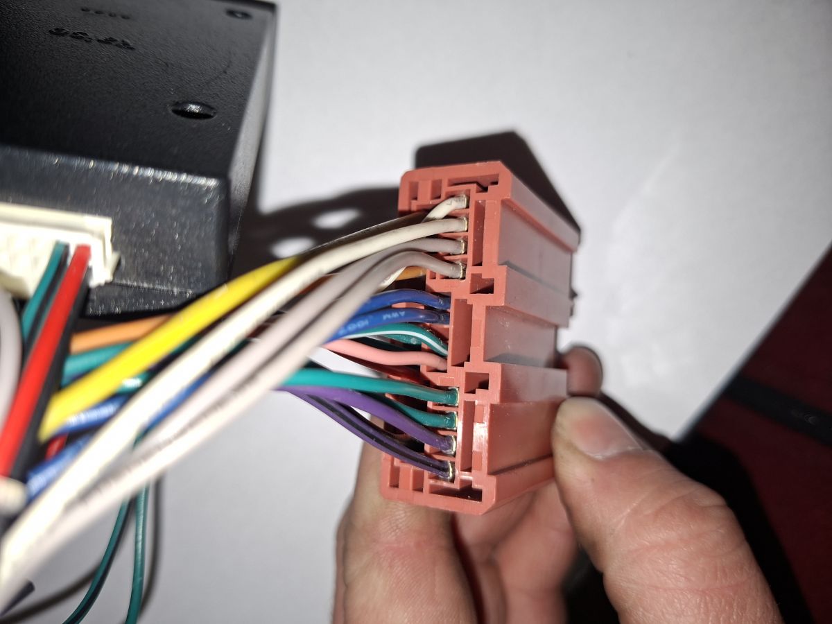

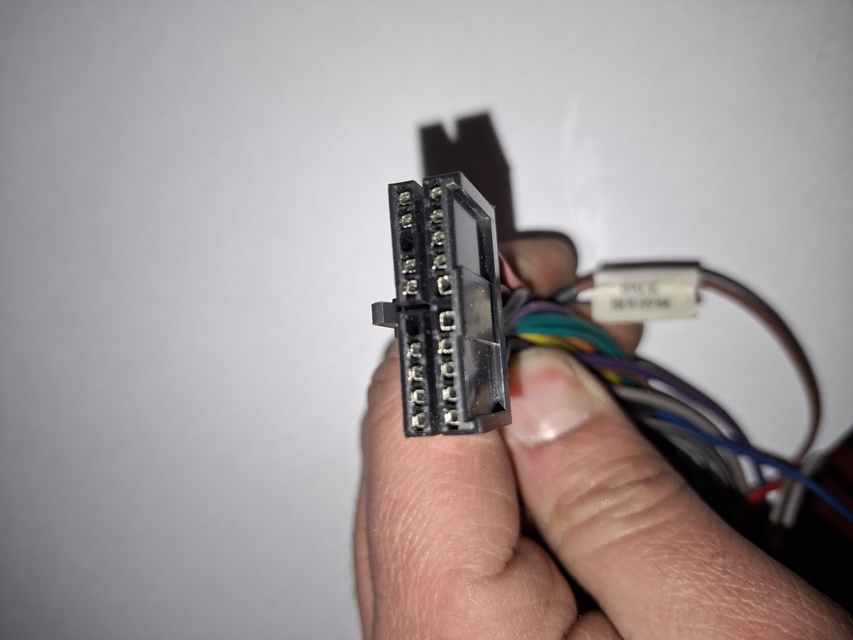

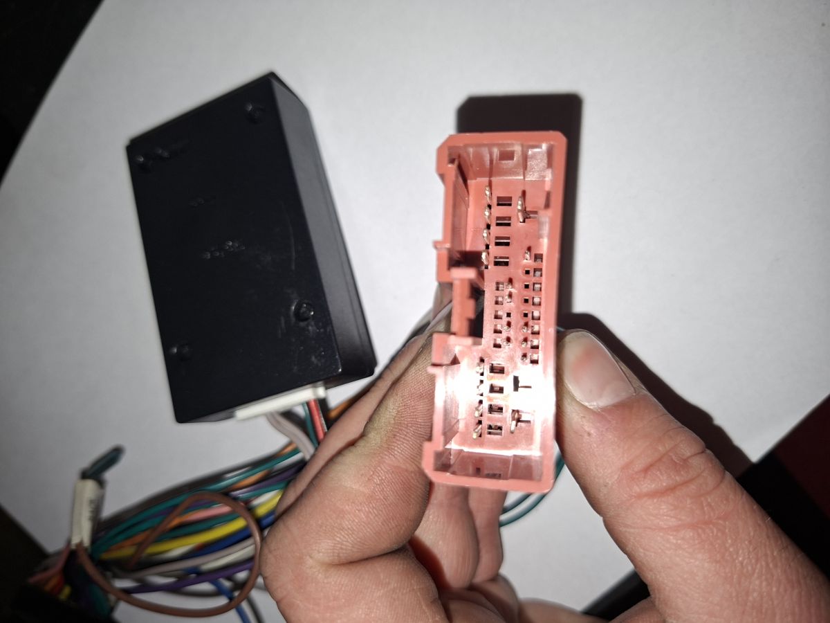

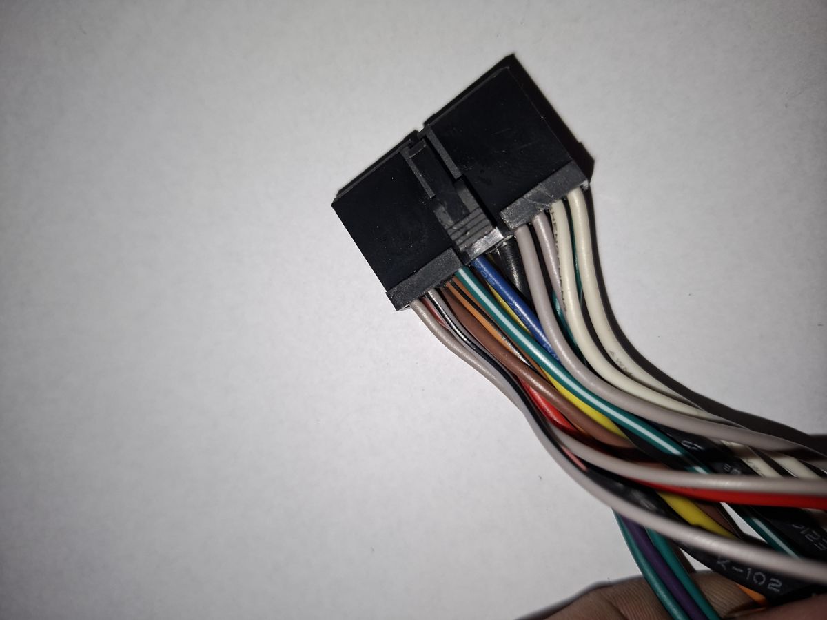

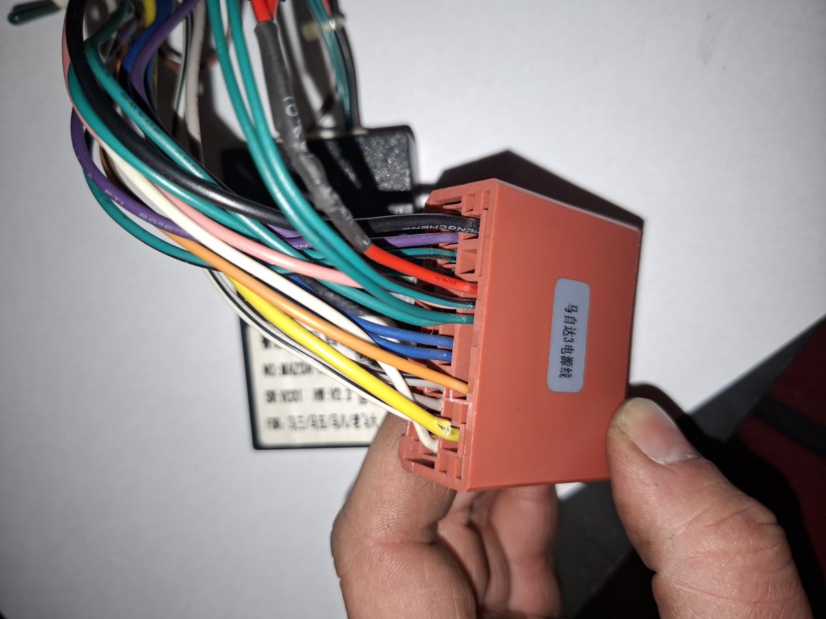

    Zbliżenie na wiązkę przewodów i wtyczkę w aucie podłączoną do czerwonego modułu
    Zbliżenie na wiązkę przewodów i brązowo-białą wtyczkę w instalacji radia samochodowego
    Wiązka przewodów do radia samochodowego z czerwoną wtyczką i czarnym modułem na białej kartce
    Zbliżenie na czarną wielopinową wtyczkę z wiązką kolorowych przewodów trzymaną w dłoni
    Dwie czarne wtyczki z wiązką wielokolorowych przewodów na białym tle
    Czarna wtyczka instalacji radia samochodowego z wielokolorowymi przewodami na białym tle
    Zbliżenie na różową wielopinową wtyczkę instalacji radia trzymaną w dłoni
    Zbliżenie na brązową wtyczkę instalacji radia samochodowego z kolorowymi przewodami, trzymaną w dłoni

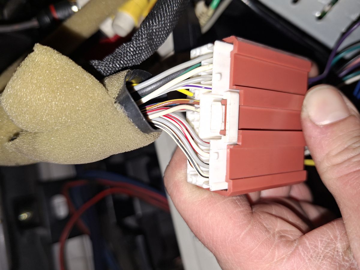

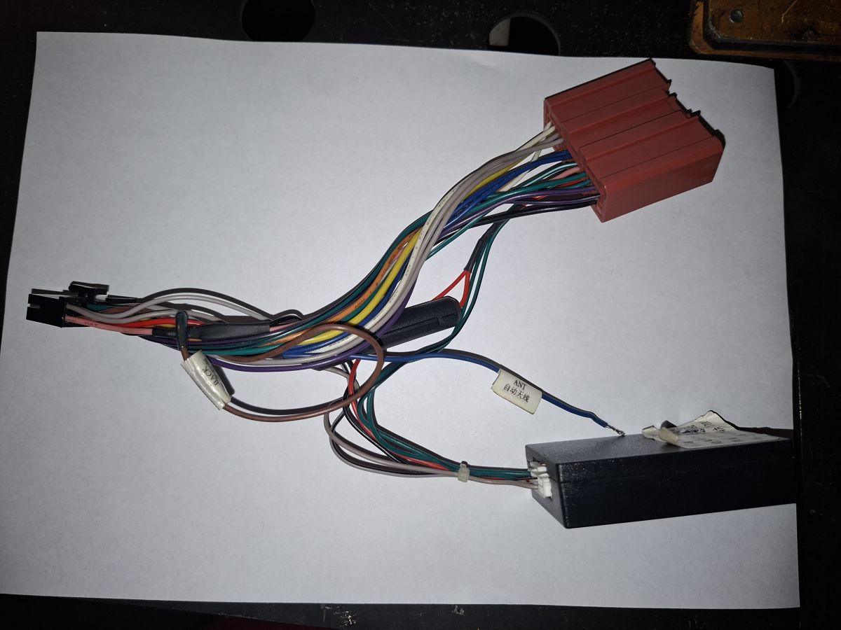

    Tez właśnie sie zastanawiałem nad tym mute bo wiem ze nie które radia mały taki kabelek właśnie. Bo nawet jak zadzwonię do kogoś to mnie słychać a drugiej osoby nie. Ogólnie wtyczka od radia ma wiecej pinów niż 16 (tak mi się wydaje). Wyślę fotki instalacji moze to cos pomoże. Zastanawiam sie jeszcze czy moze canbus go nie blokuję bo niby wyswietlacz nad radiem dziala pokazuje funkcje radia. Ale nie dziala wg sterowanie z kierownicy. Na fabrycznym radiu działało i moze to też jest przyczyną bo mam na kierownicy wyciszenie.
    Tak wygląda instalacja w samochodzie i w radiu.

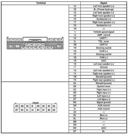

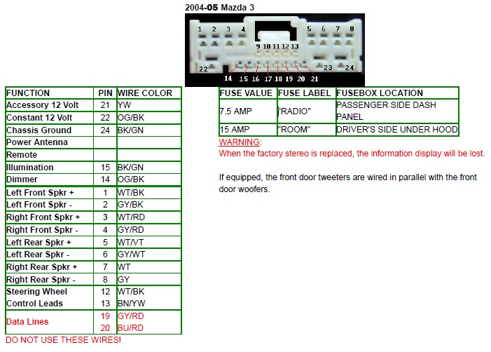

    Wedle wszystkich rozpisek jakie znalazłem to sterowanie z kierownicy masz standardowe, jako drabinka rezystorowa, i powinno być podpięte pod przewody oznaczone w radiu jako KEY1 i KEY2 (o ile takie są)
    CAN (lub jakieś inne Data Lines) do radia też dochodzi, na próbę można by odłączyć ten moduł.
    Po za tym w chińskich radiach CAN itp nie idą tą czarną wtyczką, tylko jakąś małą białą ;)
    Tego już nie pokazałeś...
    Zależnie od wersji fabrycznego radia to możesz mieć jeszcze w złączu auta sygnał TEL Mute, i System Mute. A także jakiś UART. Zobacz czy od strony auta masz takie piny, i czy są do nich podłączone jakieś przewody od strony wtyczki radia.
    Jak tak to na razie wypnij te piny.
    Pokaż też zdjęcie tyłu samego radia. Niektóre mają wyjście optyczne, i niechcący włączone może dezaktywować wzmacniacz w radiu.

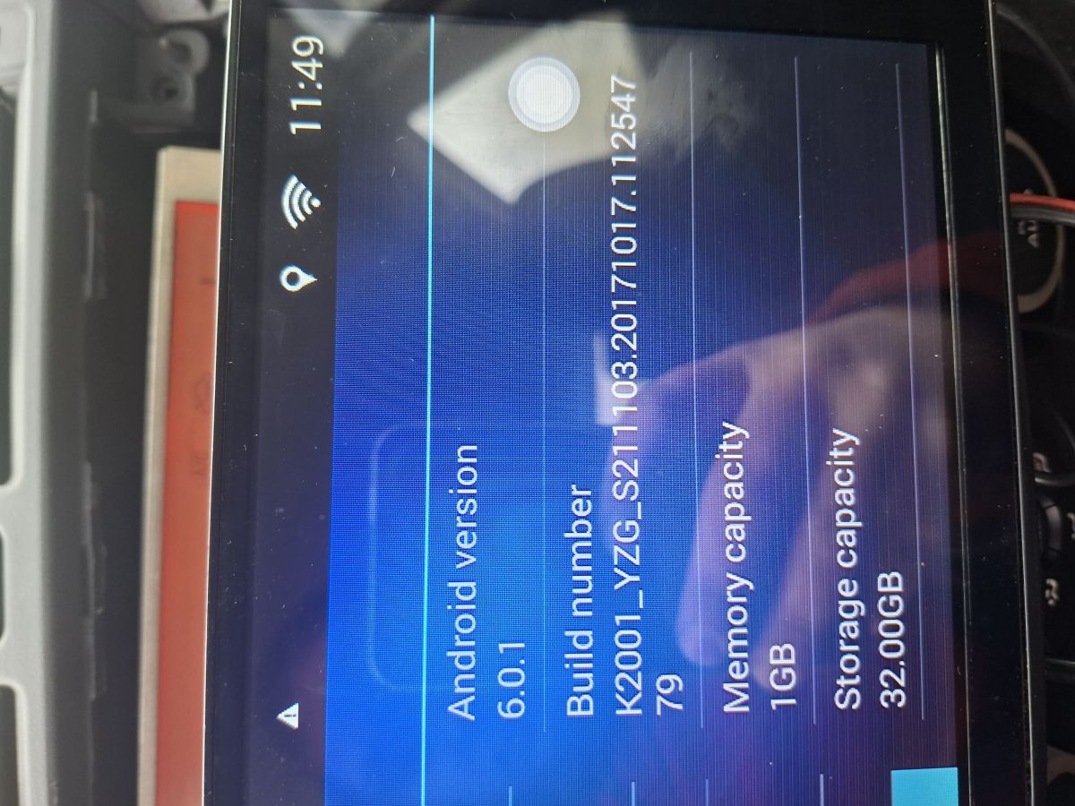

    Ekran z informacjami o systemie Android 6.0.1, numer kompilacji oraz pamięć 1 GB i 32 GB
    Mam cos takiego nie wiem czy przyda się. Radio wyjęte z mazdy z całą wiązka ISO i wyświetlaczem komputera pokładowe. Na stole czy dwa plusy i minus i głośnik i też zero dzwieku tylko klikanie
    Tez myślałem nad aktualizacja muszę poszukać wsadu jakiegoś po to radio.

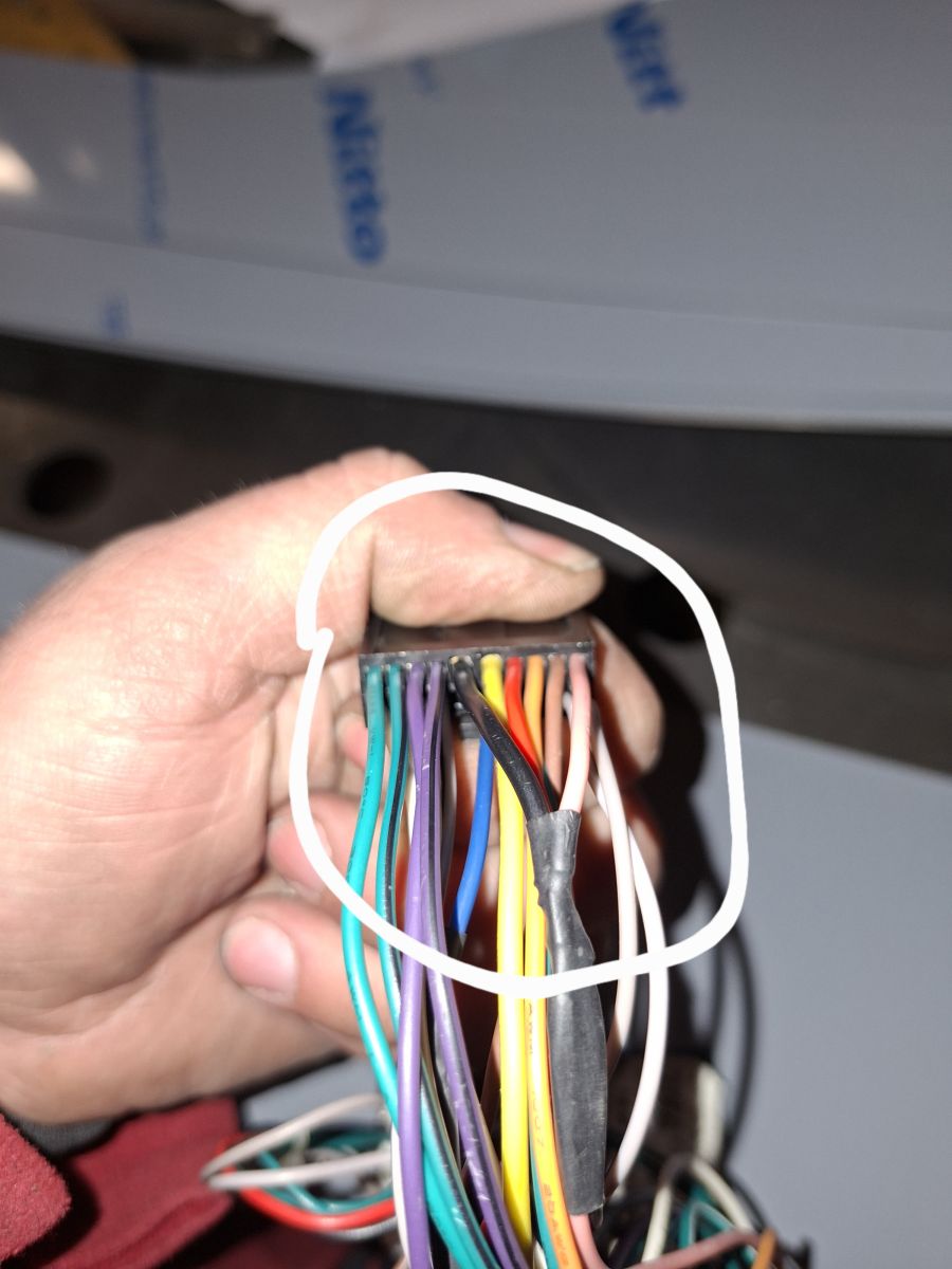

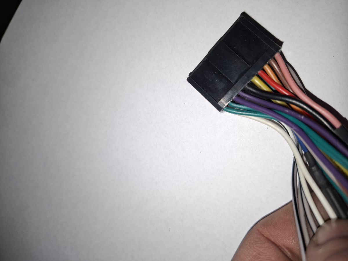

    Zbliżenie na kostkę z przewodami w wiązce auta, trzymaną w dłoni; część przewodów zaznaczona białym okręgiem.
    Ogólnie zastanawiam mnie ten mostek co tu jest zrobiony niby wygląda na fabryczny. Ale z drugiej strony skoro zostało to wyjęte z takiej samej mazdy co moja to i umnie powinno tak działać

    Różowy to na ogół kamera wsteczna, ale to w 16pinowych wtyczkach. Z resztą takie połączenie było by bez sensu...
    Albo któryś KEY jest dany do masy, co się czasem robi, zależnie od sterowania kierownicy.
    Albo radio ma Park, by nie oglądać filmów itp podczas jazdy. Wtedy łącząc go z masą oszukujesz system ;)
