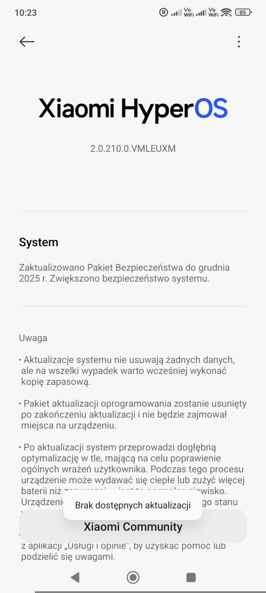

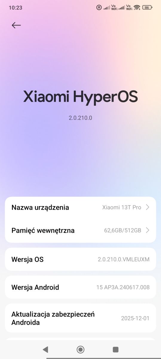

    czy dostal ktos z Was na Xiaomi 13t Pro update Europe HyperOS 3.0.3.0.WMLEUXM ??
    U mnie na dwoch telefonach wisi na HyperOS 2.0.210.0.VMLEUXM (na 1 region Niemcy a na drugim Szwajcaria... zmiany regionow nic nie daje , a reczny update paczki wywala blad ``nie mozna flashowac tej pamieci Rom``
    Metoda podmiany paczki i nadpisanie nie dziala (nadpisanie paczki wyrzuca blad ``za dluga nazwa...``czy jakos tak
    Pytam bo widze na forum Xiaomi Community wielu ludzi postuje, ze pare dni temu otrzymalo na 13t pro HyperOS3 3.0.3.0.WMLEUXM (region Niemcy)
    Ekran informacji o Xiaomi HyperOS 2.0.210.0 na Xiaomi 13T Pro z danymi wersji i pamięci
    Zrzut ekranu aktualizacji Xiaomi HyperOS z wersją 2.0.210.0.VMLEUXM i komunikatem o braku aktualizacji
    dziwi mnie dlaczego nie wyszukuje updeta HyperOS 2.0.211.0.VMLEUXM

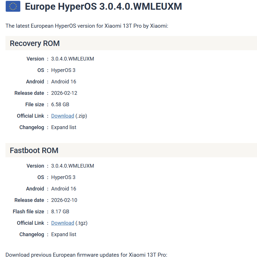

    Zrzut strony „Europe HyperOS 3.0.4.0.WMLEUXM” z sekcjami Recovery ROM i Fastboot ROM dla Xiaomi 13T Pro
    Przeciez jest wersja HyperOS 3.0.4.0.WMLEUXM od 12 lutego na EU region na 13t Pro i dalej nic .
    Dziwne, ze na innach forach ludzie postuja ,ze dostali juz na 13t Pro , nawet screenami udowadniaja ( region niemcy, hiszpania , dania )
    Nie rozumiem tego ...
