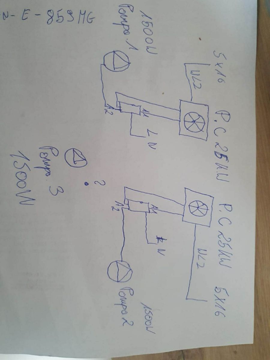

    Dzień dobry,
    Proszę o pomoc i jakiś schemat podłączenia 2 pomp ciepła z 3 pompami obiegowymi w budynku. Pompa ciepła 1 oraz pompa ciepła 2. W budynku znajdują się - pompa 1, pompa 2 oraz pompa 3. Pompa ciepła 1 daje sygnał na pompę 1 w budynku, a pompa ciepła 2 daje sygnał pompie 2 w budynku; pompa 3 w budynku ma włączać się z pompą 1 lub 2, albo równolegle z dwiema pompami 1 i 2. Wszystko przez styczniki, czy da się zrobić to z jednego stycznika, czy konieczność dwóch?
    AI: Jakie są moce i napięcia zasilania pomp ciepła oraz pomp obiegowych? Czy wszystkie pracują na tym samym napięciu i jakie mają pobory prądu?
    Pompy ciepła około 25 kW, pompy obiegowe 1-fazowe około 1 500 W jedna szt.
    AI: Czy mógłby Pan doprecyzować, w jakich dokładnie sytuacjach pompa 3 ma się załączać - czy ma pracować równolegle z pompą 1, z pompą 2, czy z obiema jednocześnie, a może są jeszcze inne warunki?
    Pompa obiegowa nr 3 ma włączać się z pompą obiegową nr 1 lub nr 2, albo z tymi dwiema na raz.

    Tak, pompy ciepła tej samej firmy. Przesyłam szybko narysowany schemat, jak ja to widzę. Oczywiście przez styczniki, zabezpieczenia i różnicówki są na pompach ciepła i obiegowych. Tylko z tą 3. pompą mam problem. Sterowanie pompami jest w środku; na każdą z nich jest panel sterujący w budynku.
    Schemat podłączenia 2 pomp ciepła i 3 pomp obiegowych – sterowanie stycznikami
    Ręcznie rysowany schemat połączeń dwóch pomp i dwóch pomp ciepła z oznaczeniami A1/A2, L/N i 1500 W.

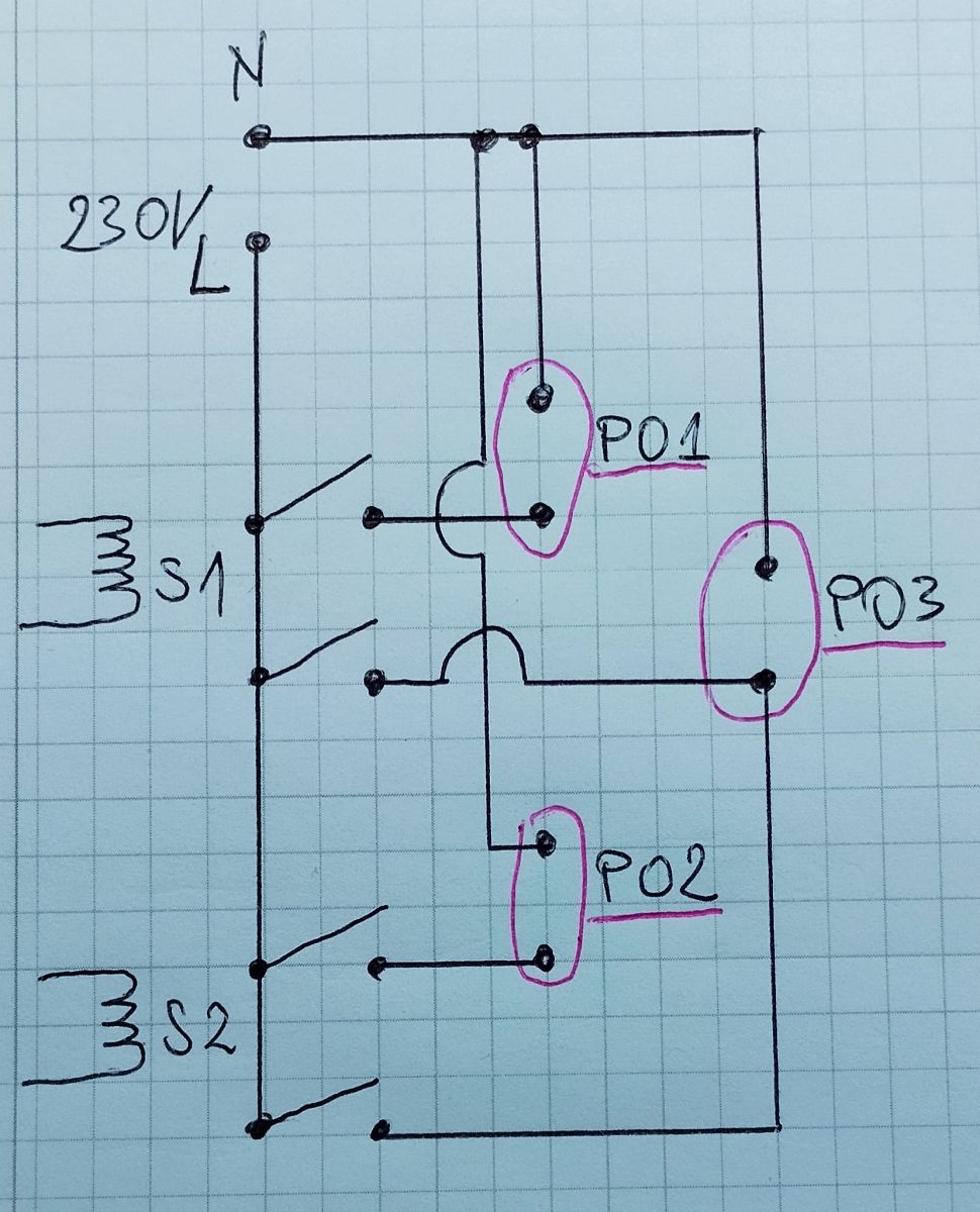

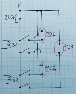

    Tu masz schemat. Potrzebne 2 styczniki 2 stykowe o odpowiednich parametrach cewek i obciążeń.
    S-styki stycznika
    Jeśli N ma być też przełączane to styczniki 3 lub 4 stykowe.
    Ręcznie rysowany schemat 230 V z stycznikami S1 i S2 oraz wyjściami PO1, PO2 i PO3.
    Cewki styczników na 230V, obciążalność styków zależna od mocy pomp obiegowych - pompki dużo nie pobierają 8A wystarczy z zapasem.
