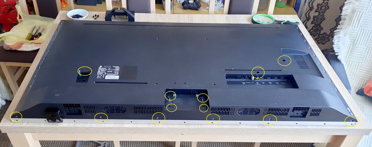

    Telewizor Philips 50PUS8536/12 nie włącza się. Dioda standby nie świeci się. Chcę sprawdzić jaką dokładnie ma płytkę zasilania. Mam jednak problem ze zdjęciem tylnej pokrywy. Odkręciłem 6 śrubek na dole, 4 od stopy i 3 z tyłu - patrz zał. zdjęcie. Proszę o pomoc jak zdjąć pokrywę.

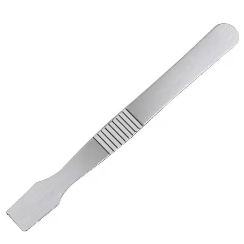

    Użyj cienkiego metalowego narzędzia. Zacznij od środka po bokach, góra tak samo. Jak puszczą boki i góra, to dół z oporem powinien wyskoczyć przy manipulacjami tylną pokrywą. Jeśli nie będzie chciał puścić dół, to bardzo ostrożnie (masz tam taśmy do matrycy, które łatwo można uszkodzić) będziesz musiał podważyć najlepiej takim narzędziem.

    Środek dołu lekko się unosi, ale nie ciągnąłem na siłę, żeby czegoś nie urwać. Czy wszystkie śrubki odkręciłem?

    Ty to wiesz najlepiej. Sprawdź jeszcze przy odbiorniku podczerwieni. Nie zaczynaj od dołu. Zaproponowałem ci otwierak, który mi się najbardziej sprawdza w takich przypadkach.

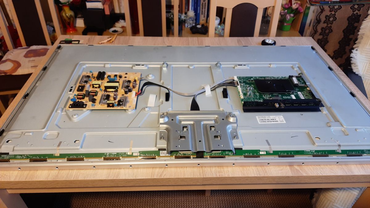

    Wszystkie śrubki były odkręcone. Pokrywa trzymała się na bardzo mocnych zatrzaskach. Oprócz zatrzasków wokół krawędzi bocznych i górnej były też trzy zatrzaski położne głębiej. Zatrzask po lewej stronie płyty zasilającej trzymał bardzo mocno.

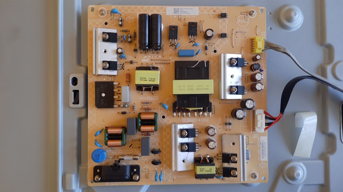

    Zdemontowałem płytę zasilającą. Jej symbol to 715GA008-P01-002-003S. Na allegro są płyty o identycznych symbolach, ale niektóre różnią się wizualnie. Na mojej płycie jest w sumie 8 elementów na radiatorach (4x2), a na niektórych płytach tylko 6 (2x2 i 2x1). Czy jest to istotne? Czy model telewizora, z którego pochodzi moduł jest istotny?
    To co na białej naklejce jest ważne. Ten, to tylko laminat, dla wielu wariantów identyczny.
    Jest istotne. Różne napięcia.

    Potrzebujesz takiego modelu płyty zasilacza
    PLTVKY421XAE4

    Zgadza się. Żeby oddzielić tylną pokrywę musiałem odłączyć dwie wtyczki od płyty głównej.

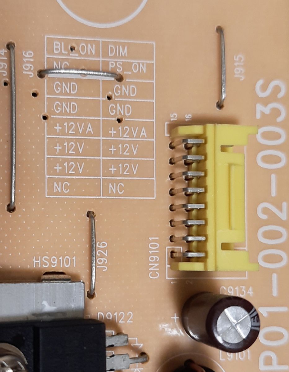

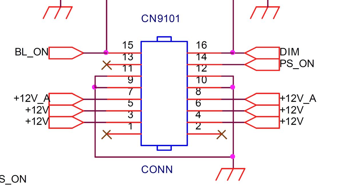

    Czy mogą robić pomiary na wyjętym zasilaczu (bez obciążenia)?
    Na płycie zasilacza są dwa gniazda:
    1. Białe – VLED
    2. Żółte – 12V
    Czy VLED to diody podświetlenia matrycy czy od ambilight?
    Czy w moim przypadku napięcia na gnieździe żółtym są istotniejsze?
    Zbliżenie płytki zasilacza z żółtym złączem CN9101 i tabelą pinów BL_ON, DIM, PS_ON, +12V, GND Schemat złącza CN9101 z pinami BL_ON, DIM, PS_ON oraz liniami +12V i masą

    Zmierz na żółtym gnieździe ale wszystko podłączone.

    Zasilacz mam u siebie, a telewizor jest w mieszkaniu starszej pani – w innej dzielnicy miasta. Dlatego na razie pomierzyłem napięcia bez podłączenia zasilacza do telewizora. Na żółtym gnieździe zamiast 12V mam wszędzie 5V, a na białym gnieździe (VLED) 10V. Co ciekawe, gdy przełączę stary miernik LAVO 2 (wczoraj zamówiłem ANENG 683) na prąd zmienny mam odpowiednio 10V i 25V. Chyba na obu gniazdach napięcia są za małe?

    Musisz zmierzyć na złączu z podłączoną płytą mainboard, nie kombinuj. Tam masz napięcie stałe na złączu, gdzie masz podłączone listwy LED. Nie wykonuję pomiarów, nie ma sensu.

    Power Supply Philips 715GA008 ...
    U9801 LD7592
    U9101 SSC3S927
    U8601 PF7904S
    Opis : 715GA008-P01-002-003S to opis "gołej płytki" > potem po dodaniu elementów, zmianach w RC, krosowaniu i zaleznie od zastosowanej MATRYCY przyjmuje inny opis
    - np. PLTVL...../ np. LSP500501 Philips 50PUS8506
    - patrz biały sticker

    Zmierz napięcia na złączu CN9101 , na złączu gdzie masz podłączone listwy led nie ma sensu mierzyć.
    Zasilacz musisz mieć podłączony do płyty main.

    Po włożeniu zasilacza do telewizora i podłączeniu wtyczek na żółtym gdnieździe są trzy napięcia +12V – tak jak w tabelce na laminacie. Z tego by wynikało, że zasilacz jest dobry, a uszkodzona jest płyta główna?

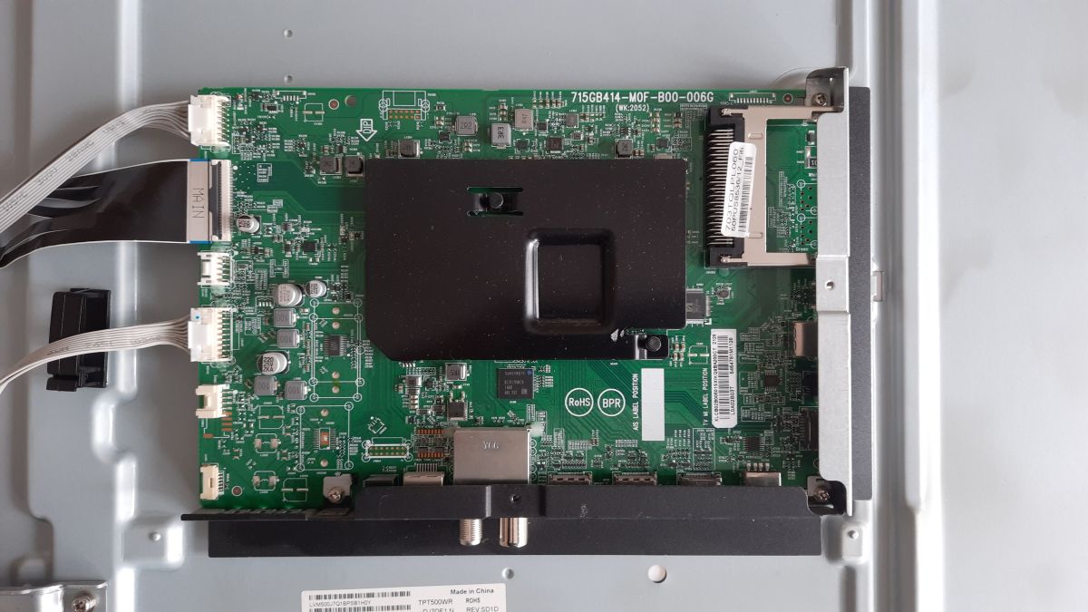

  • #24 21843108
    fair2003
    Posty: 98
    Ocena: 2
    Mam podobną płytę - na końcu numeru płyty zamiast "K" mam "G".
    Model mojej płyty:
    715GB414–M0F–B00–006G
    (WK:2052)
    Płyta elektroniki TV 715GB414‑M0F‑B00‑006G zamontowana na metalowej obudowie
    Tak na marginesie.
    Oglądając płytę zasilacza zauważyłem, że ma ona dwie przetwornice. Na laminacie pisze:
    1. Primary – Hot (mały transformatorek)
    2. Secondary – Cold (duży transformatorek)
    Domyślam się, że przetwornica Primary jest od czuwania. Secondary się nie załączy, póki nie dostanie sygnału z płyty głównej.
    Znalazłem taką płytę w sieci (z demontażu):
    http://rtv-oborniki.com/plyta,MM76.html
    https://serwis-telewizorow.pl/online/715gb414
  • #25 21843151

    Pozycja 1. Zadzwoniłem i zamówiłem płytę główną: 320 zł + 20 przesyłka. Jak dotrze, to dam znać. Na razie bardzo dziękuję za pomoc !!
