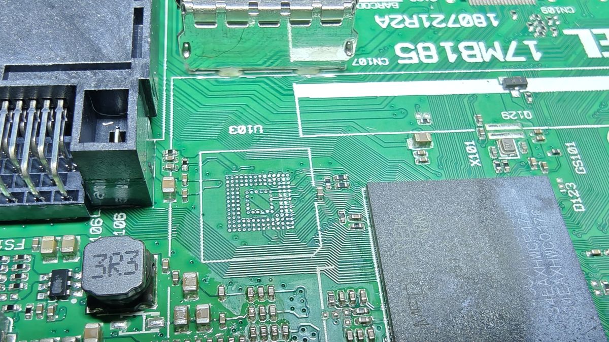

    Witam, szukam wsadu EMMC na USB do Panasonic TX-55LX650E z płytą główną 17MB185. Telewizor reaguje na pilota, można go uruchomić i wyłączyć, jednak nic na nim się nie pojawia, poza podświetleniem. Próby resetu po wyłączeniu od sieci, nie przynoszą efektu.

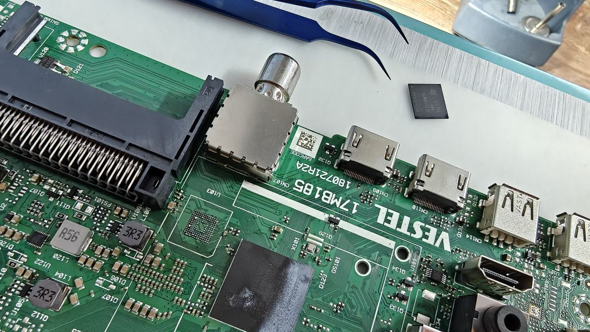

    Spróbuję swoich sił. Póki co na podgrzewaczu zrobiłem wylut układu, usunąłem starą cynę i wyczyściłem pcb.
    Płyta główna z portami HDMI i USB, pęsetą oraz wylutowanym układem leżącym obok Zbliżenie PCB z polem lutowniczym BGA po usuniętym układzie, obok złącze i duży układ scalony.
    W międzyczasie do końca tyg ma kość zaprogramowana dojechać, jak będzie pomyślnie to do svoda kupię swój adapter

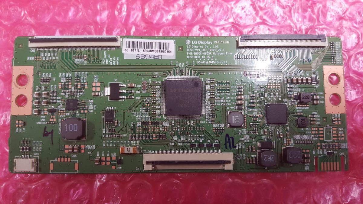

    Ostatnio , jedynym paneceum na (brak obrazu) jest nagminne poszukiwanie FW.
    Nie tędy droga.
    * Bootloop/ stop na Android logo ... ( jest wskazówka na ... szukanie FW, wsadu eMMC. )
    Po drodze jest main z cpu/ T-con/ i sama matryca... jak napisano wyzej
    W zał. SM na to chassis Vestel, warto poczytać
    cpu MT9685
    KLM8G1GETF-B041
    p.s
    Mozna podac jaka matryca w tym modelu TX-55LX650E
    - czyzby VES550QNZL-N2-Z01 / VES500QNZB-M1-Z01
    np. dla PANASONIC TX-55LX650BZ & TX-55MX650B
    - T-CON / TCON - matrix VES550QNZL-N2-Z01
    - pvb: 6870C-0805A> potem WAŻNY opis : 6781L-......
    Płytka T-con LG Display na różowej folii bąbelkowej, widoczne złącza taśmowe i układy scalone

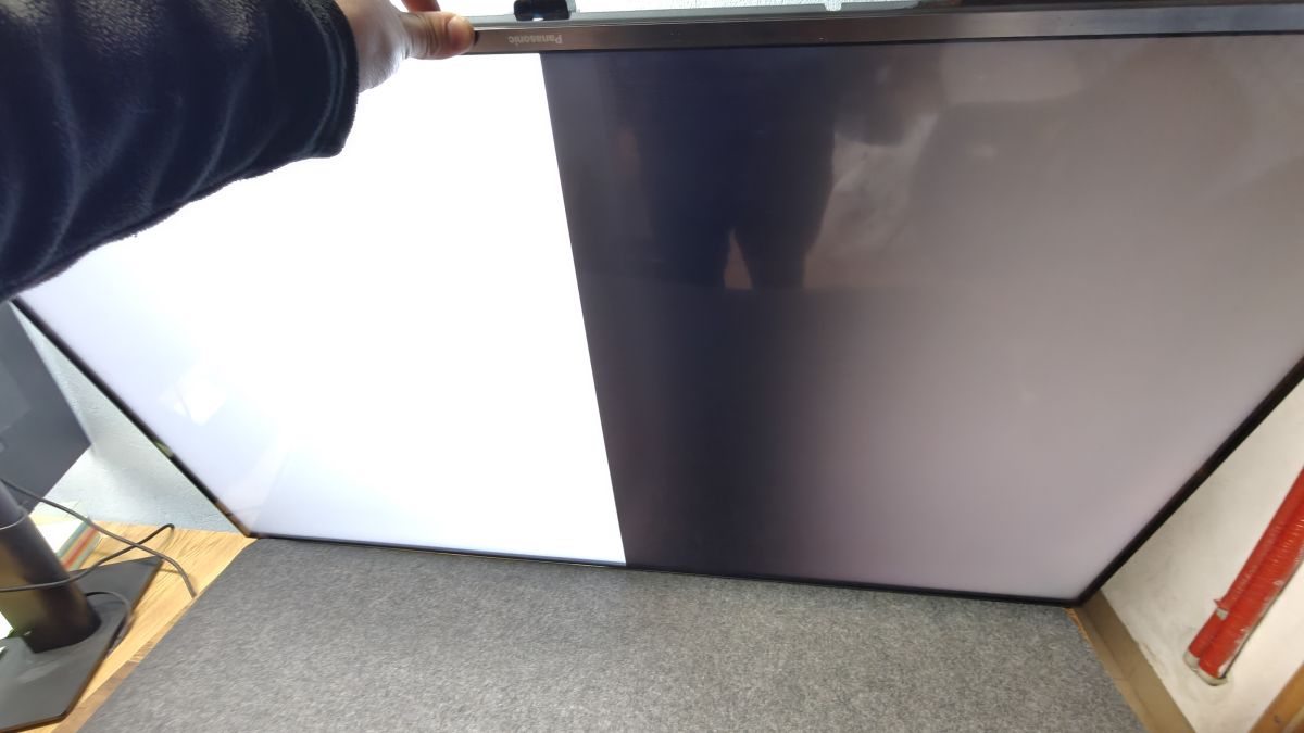

    Nie programowałem go, jedynie nowe kulki i wlutowane tak jak było. Brak napięcia PANEL_VCC według manuala, to tłumaczy brak obrazu na matrycy. Ale czy uszkodzona emmc może powodować brak napiec zasilających tcon? Zwarcia nie widzę na płycie głównej, a względem masy szukałem po całej płycie, wszystkie bezpieczniki i rezystory 0 są też sprawne.
    Znalazłem uszkodzenie na płycie głównej, bezpiecznik P, 12v powróciło na tcon. Wymieniłem i nie wiem czy matryca nie będzie winna bo na podpiętej jednej taśmie połowa ekranu jest biała, na tylko drugiej na chwilę się rozjaśnia ale gaśnie , a na dwóch jest tylko podświetlenie.

    Measure the VGH and VGL voltages on the t-con without connecting the panel. If they are ok, connect the ribbons one by one and see if there are any changes to VGH and VGL.

    >>21842354 VGL1 i VHL2 -7 i -14,9V mają, VGH napięcia na złaczu taśmy około 3,5V niezależnie czy podłączone czy odłączone taśmy.

    VGH is not correct. It should be around 25V. If it is missing without the panel connected, you have a faulty t-con.
    If you are lucky you can find a shorted capacitor. If not, the dc-dc converter is shorted/burned.

    Mój błąd - przy złączu taśmy VGH_ODD, VGH_EVEN,GIP_RTS, VCOM1 i VCOM2 mają około 3,4-3,6V ale VGH ma 28V, również niezależnie czy podłączona matryca czy nie.

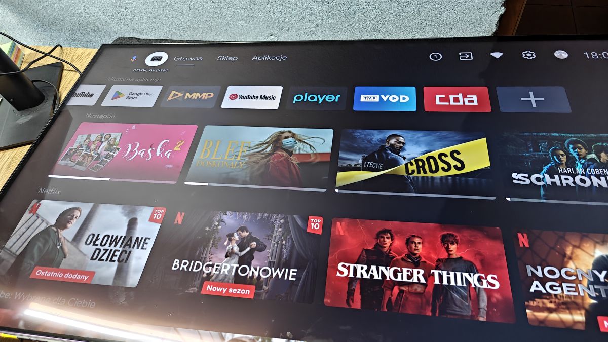

    Poćwiczyłem lutowanie BGA na płycie głównej, pomiary na tcon, a teraz miałem przyjemność rozwiązać temat wymieniając matrycę, która była winna całemu zajściu. Trafił mi się tv z uszkodzonym podświetleniem za niewielkie pieniądze i pomyślałem że pojadę i kupię. Jakiś czas temu w TCL matryca była klejona ale można było ją wyciąć bo ramki nie miała, tutaj zostało tylko podgrzewanie po bokach by się odkleila. Czy jest jakiś inny sposób na takie sytuacje niż suszarka? Na szczęście wszystko działa już poprawnie.

    TV działa poprawnie po wymianie matrycy. Dziękuję za pomoc i poświęcony czas.
