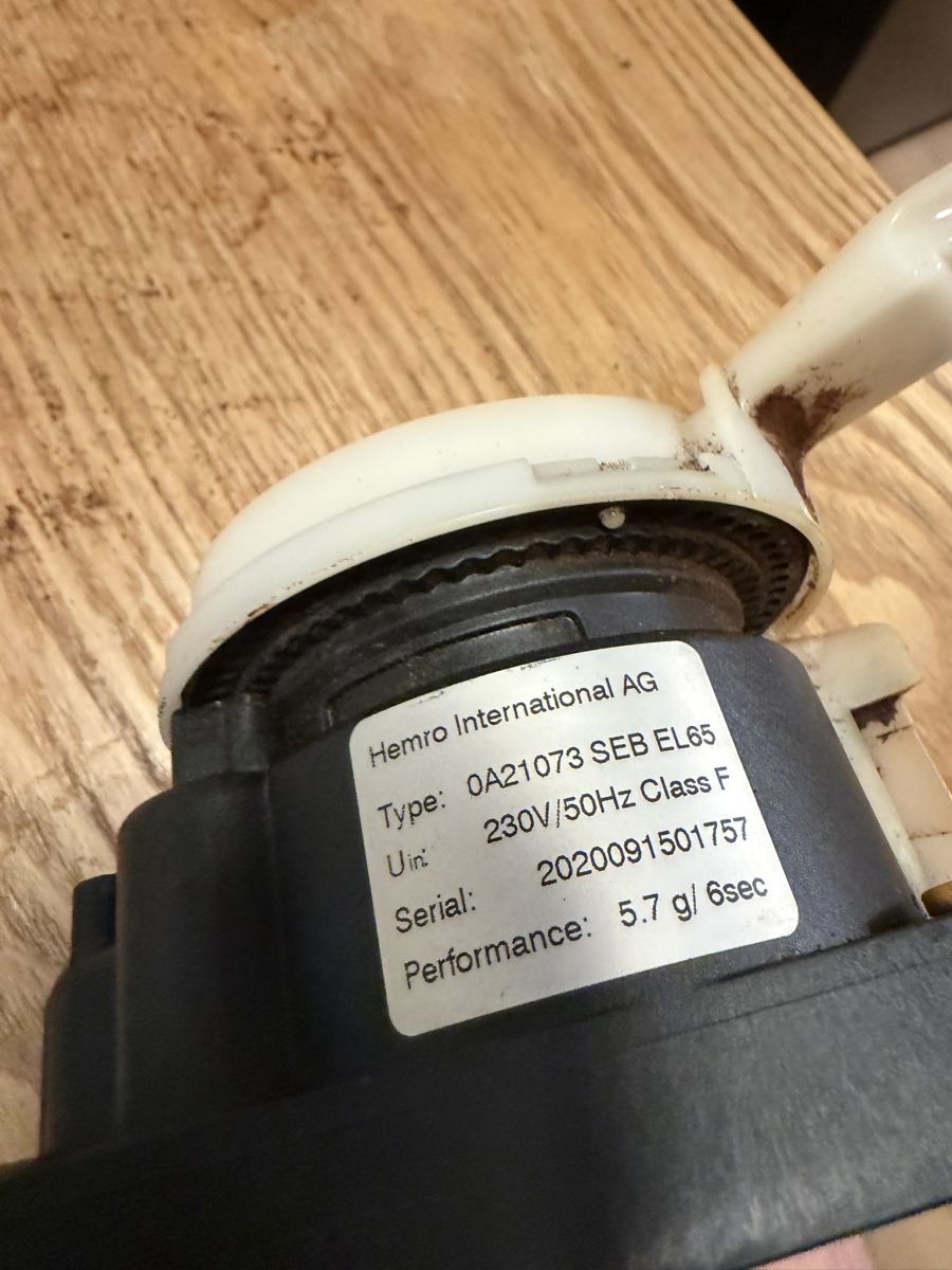

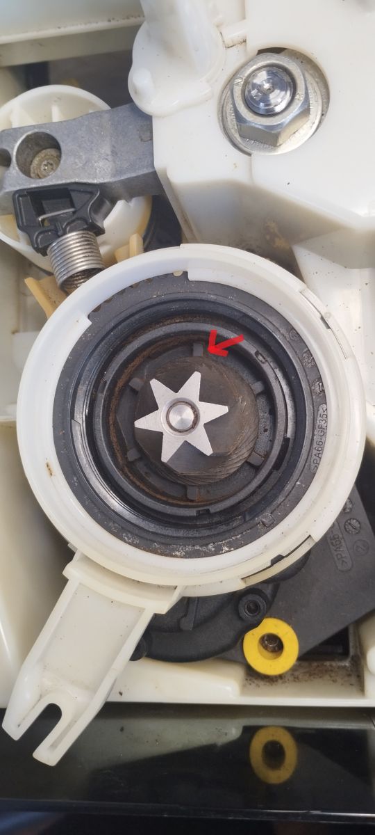

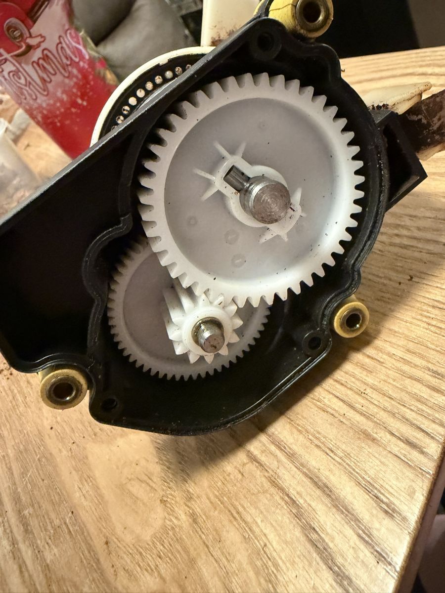

    Posiadam ekspres do kawy Krups EA89 i zacząłem mieć problemy z młynkiem. Dokładne wyczyszczenie młynka pomagało na 1-2 tygodnie i temat się ponawiał.
    Doszedłem do wniosku, że może być problem z wyrzutnikiem kawy z młynka. Kupiłem zastępnik na Allegro i chciałem go wymienić. Rozkręciłem młynek i stanąłem przed dylematem, jak dalej wyjąć żarna. Na kole zębatym jest czpień, którego nie wiem, jak wyjąć. Czy ktoś próbował już naprawić ten młynek i wymienić wyrzutnik?
    Z góry dziękuję za pomoc

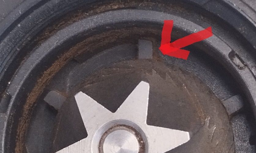

    Kręcisz w lewo białym pierścieniem, aż się rozkręci. Sprawdź łopatki wygarniające, czy się nie zużyły.

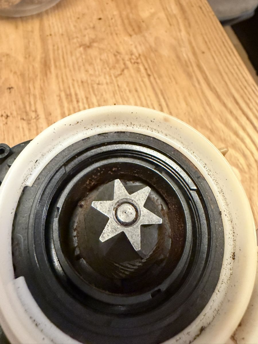

    Ja już doszedłem do tego momentu, który opisałeś. Widzę łopatki wygarniające i są one w średnim stanie. Widać to trochę na moich zdjęciach. Ja nie wiem, jak dostać się właśnie do tej części z łopatkami - wyrzutnika (wygarniacza).

    @bemka Ty chyba odnosisz się do zdjęcia załączonego przez @techlock a nie mojego. U mnie te łopatki są znacznie krótsze, nie dochodzą do ścianek cylindra (brakuje im conajmniej milimetr).
    Młynek regularnie się zapycha i tak jak napisalem w pierwszym poście (tam też możesz zobaczyć zdjęcia mojego młynka) co 1-2 tygodni muszę go czyścić aby ekspres działał. Próbowałem ustawiać grubsze mielenie ale to przełożyło się na nieznacznie dłuższy interwał konieczności czyszczenia młynka (lekko ponad 2 tygodnie) ale ceną jakości robionej kawy, kawa nie miała pianki, wychodziła słaba lurowata. w takiej sytuacji to marnowanie drogiej kawy.
    Ja potrzebuję informacji jak mogę rozebrać ruchome elementy tego młynka abym mógł wymienić wyrzutnik, to jest intencja tego posta. Nie chce wymieniać całego młynka na nowy tylko dlatego, że w wyrzutniku się łopatki starły.
