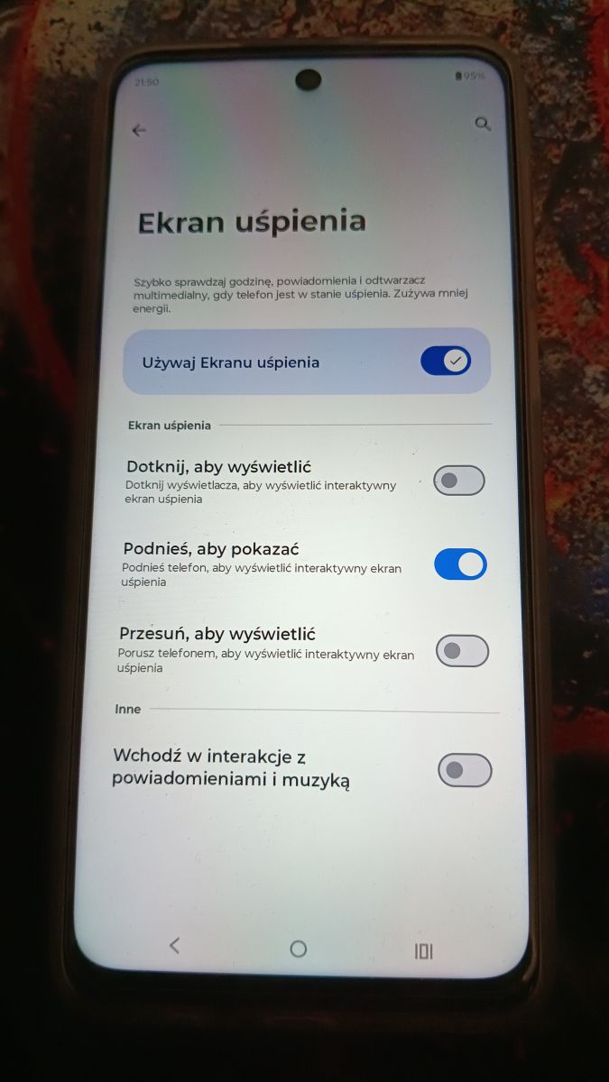

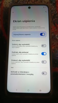

    Cześć!
    Mam trochę dziwny problem. Mam dwa zbliżone telefony - Motorolę G56 i kupiony dla kogoś z rodziny Motorolę G55. Obydwa mają podobną specyfikację, tę samą wersję Androida i opcję wybudzania się ekranu po dotknięciu lub poruszeniu / podniesieniu telefonu. Jak na foto:
    Ekran Motoroli z ustawieniami „Ekran uśpienia” i przełącznikami dotyku, podniesienia i przesunięcia
    Sęk w tym, że G55, mimo odhaczonej opcji "Dotknij, aby wyświetlić" i tak robi co chce i po dotknięciu wybudza ekran. W G56 te opcje mam tak samo ustawione i działają jak chcę czyli wybudzają ekran po podniesieniu urządzeniu.
    Chyba mam zaćmienie bo innej podobnej opcji nie widzę. Czy ktoś mógłby mi podsunąć, czy i która opcja jeszcze za to odpowiada i wyłączyć wybudzanie przez dotyk?

    System aktualny. Oocje dotyczące wybydzania ekranu mam tylko w "ekranie uśpienia" który jest wyłączony. Glance nie mam, wygaszacze ekranu również są wyłączone. Telefon świeżo po resecie.
    Co dalej?

    ElektrodaBot napisał:
    - Ustawienia > System > Gesty > Wybudź wyświetlacz > odznacz „Stuknięcie w ekran”. (en-us.support.motorola.com)- Lub: Ustawienia > Ekran główny, ekran blokady i styl > Ekran blokady > Wybudzanie wyświetlacza (wyłącz „Stuknij, aby wybudzić” oraz ewentualnie „Podnieś/Przesuń, aby wyświetlić”). Dodatkowo w tej sekcji wyłącz „Wybudzaj ekran dla powiadomień”, bo potrafi nadpisywać inne przełączniki. (reddit.com)
    Nie mam takich ustawień.
    5) „Czujna twarz”/Uważny ekran i pokrewne
    Wyłączone.
    6) Zewnętrzne aplikacje i „Glance”
    Brak.
    4) Tryb bezpieczny (wykluczenie „dodatków” producenta/regionu)- Uruchom w trybie awaryjnym (przytrzymaj Wyłącz > przytrzymaj „Uruchom ponownie w trybie awaryjnym”). Jeśli w tym trybie telefon nie budzi się dotykiem, winna jest aplikacja systemowa/regionowa (np. Glance lub wariant powiadomień), którą w normalnym trybie trzeba wyłączyć/dezaktualizować.
    W tym trybie działa tylko "Tap to wake" (mimo wyłączonego ekranu uśpienia).
    1) Upewnij się, co faktycznie budzi ekran
    Są dwa mechanizmy. Jeden to Ekran Uspienia jak na zrzucie. Drugi mechanizm jest nadal gdzieś ukryty.
    Odczekać na update czy zostaje adb?
    @ElektrodaBot

    Problem rozwiązany. Soft jest źle przetłumaczony XD
    Jest opcja "Skrót DO blokowania ekranu". Jest to równoznaczne z "tape to wake" XD
  • #8 21842842
    dLogan
    Posty: 747
    Pomógł: 60
    Ocena: 85
    >>21842838
Problem dotyczy dwóch smartfonów Motoroli – modelu G55 i G56 – które mają podobną specyfikację i tę samą wersję systemu Android. Użytkownik zauważył, że w Motoroli G55 ekran wybudza się po dotknięciu mimo wyłączonej opcji "Dotknij, aby wyświetlić", podczas gdy w G56 ta funkcja działa zgodnie z ustawieniami i ekran wybudza się tylko po podniesieniu urządzenia. Poszukiwano dodatkowej opcji systemowej lub ustawienia, które mogłoby odpowiadać za wybudzanie ekranu po dotknięciu w G55 i umożliwić jej wyłączenie. Problem wskazuje na różnice w implementacji funkcji wybudzania ekranu pomimo identycznych ustawień i wersji oprogramowania na obu modelach.
