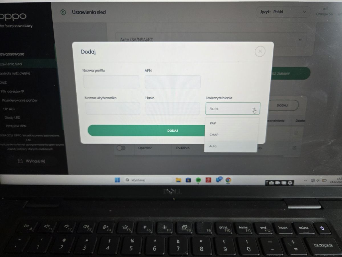

    Hej! Kupiłam sobie nowy router Oppo CPE T1a. Wcześniej korzystałam z identycznego, tylko muszę go zwrócić po zakończeniu umowy z Netią. Włożyłam kartę SIM do nowego routera i wszystkie diody na routerze świecą na biało, w panelu admina wszystko jest zielone, a mimo wszystko moje urządzenia, które łączę z routerem mówią "brak internetu". Dzwoniłam do Orange, mówią, że po ich stronie wszystko OK. Robiłam restart, restart do ustawień fabrycznych, wpisałam PIN do karty. Nic. Jakiś pomysł, co może być problemem?

    Ustaw ręcznie punkt dostępu APN internet z ustawieniem PDP IPv4 lub IPv4/IPv6.

    Okno „Dodaj” profilu APN w ustawieniach sieci z listą uwierzytelniania: PAP, CHAP, Auto.
    Mam tylko takie opcje i po wybraniu uwierzytelniania nie pojawiają się inne pola.

    Uwierzytelnianie ma być auto, tam pod spodem tego okna widać ustawienia PDP, więc pewnie będzie to na kolejnym ekranie. Nazwa profilu internet, APN internet, hasło internet, uwierzytelnianie auto.
