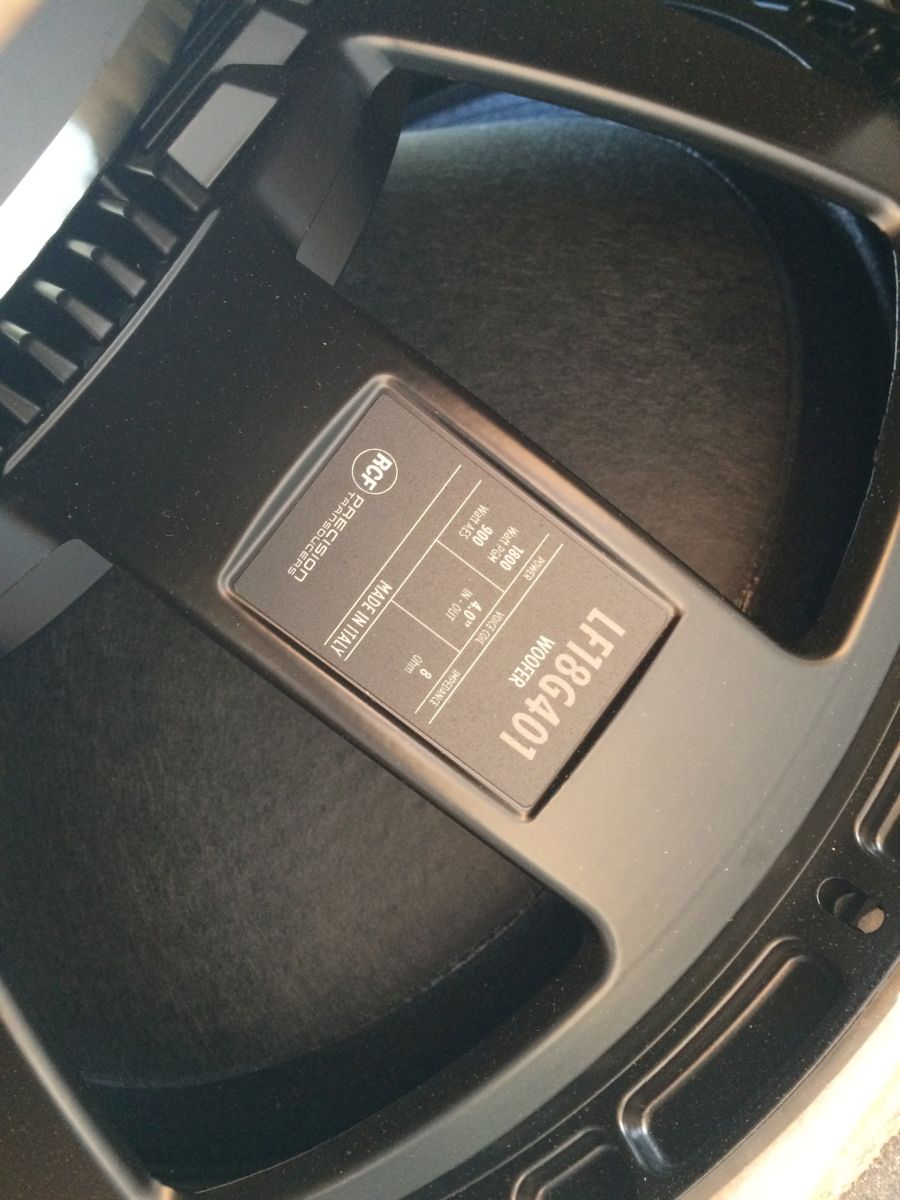

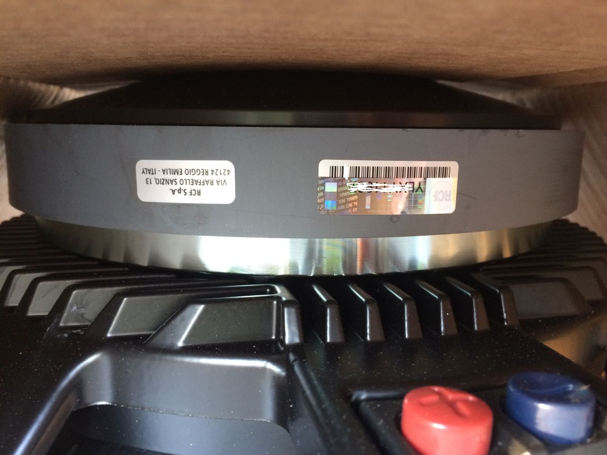

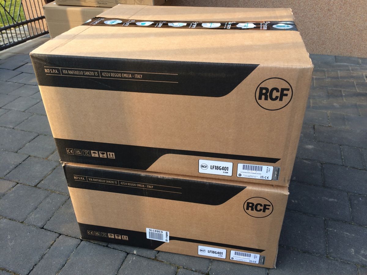

    Poniżej zdjęcie opakowania z certyfikatem z głośnika RCF LF18x401 jakie było kupowane kilka lat temu. Na głośniku też była srebrna naklejka z numerami ( głośniki w kolumnach wiec nie mam foto)
    Pudełko RCF LF18X401 z napisem „MADE IN ITALY” i dołączonym certyfikatem autentyczności
    Natomiast poniżej obecny zakup w Thomann-ie pary głośników 18 cali RCF-a
    Dwa kartony RCF z etykietami LF18G401 stoją jeden na drugim na kostce brukowej Zbliżenie etykiet na kartonie RCF: „LF18G401 8 OHM” i naklejka z kodem kreskowym oraz „Made in Italy” Zbliżenie na magnes głośnika RCF z etykietą i hologramem oraz zaciskami czerwonym i niebieskim Etykieta na koszu głośnika RCF LF18G401 z danymi mocy i impedancji
    Tak to wygląda na ta chwilę, wiec trochę się zmienia szata graficzna, ale generalnie podróbki nie mają takich naklejek i numerów po których można zidentyfikować oryginały oraz dołączonego certyfikatu ( obecny taki jak na foto od arcadeaudio).
