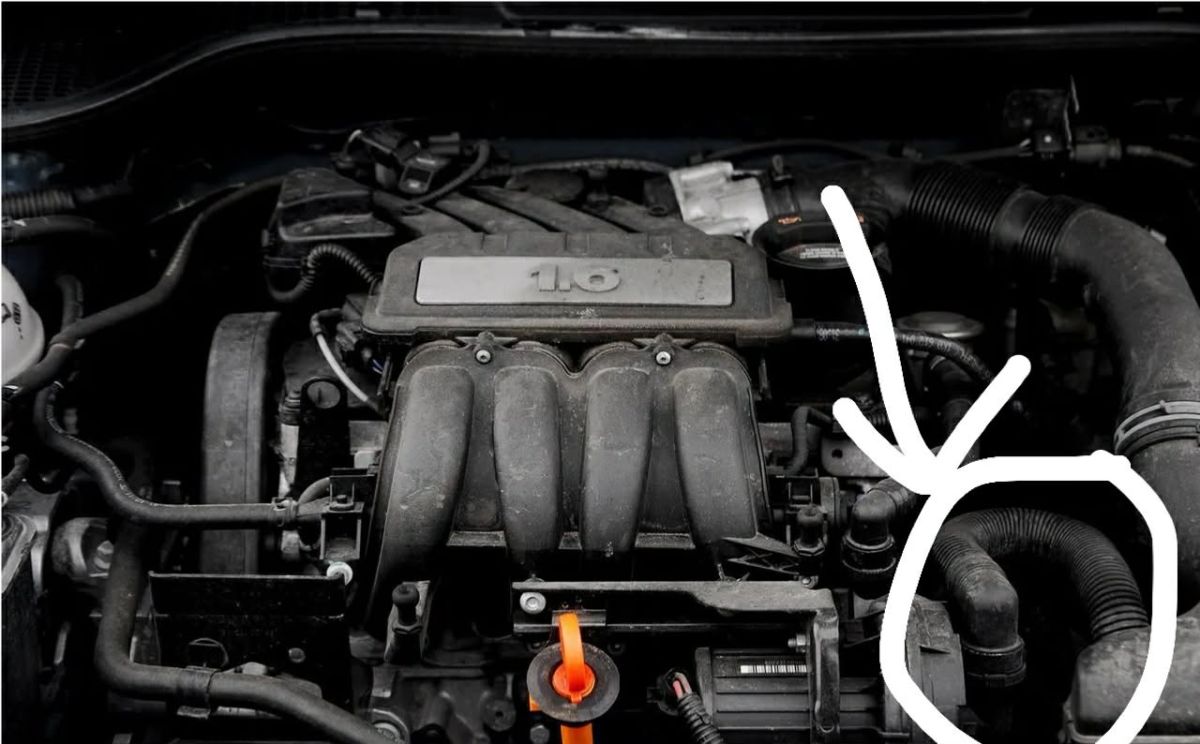

    Sonda będzie ostatnią rzeczą, którą wymienię. Muszę sprawdzić szczelność dolotu.
    Chodzi o te falujące obroty, które mogą zakłócać pracę sondy.
    Zauważyłem uszkodzony przewód, nw, od czego on i czy ma wpływ na podciśnienie.
    Komora silnika z obudową „1.6”; biała strzałka i okrąg wskazują karbowany przewód po prawej

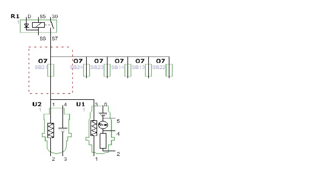

    Znalazłem schemat sondy
    Zrzut schematu elektrycznego sondy z pinami i przekaźnikiem R1 oraz złączami U1 i U2.
    Jaka powinna być rezystancja grzałki w pinach 1-3?

    Pomógł: 939
    Ocena: 3399
    Nie to jest przewód od pompy i on nie powinien mieć wpływu na falowanie. Oczywiści że trzeba wszystko posprawdzać. Pamiętam przypadek w skodzie z falowaniem że faktycznie po wymianie sondy, wykasowaniu wartości wyuczonych i adaptacji przepustnicy falowanie ustało. Warotści pracy sondy to chyba kanał 30-33 tak coś kojarzę.

  • #9 21855951
    janosik2026
    Posty: 505
    Pomógł: 39
    Ocena: 58
    Trzeba tester i sprawdzić korekty wyuczone ,dane z MAP ,MAF( zależy co tam jest),napięcie tylnej sądy ,prąd pompy jonowej i wartość lambda. To są parametry które rozumie może 20 % warsztatów, także nie wiem czy poradzisz. Sonda U1 jak widzisz ma zasilanie na pinie 3 (musi być po odpaleniu) a drugi koniec 1 to sterowanie masą z ECM. Jak przyłożysz tam probówkę to powinna migać i odwrotnie świecić . Pozostałe kable to ogniwo nernsta i pompa jonowa. Sprawdzenie działania tego ci nie wytłumaczę bo nie dasz rady . Ale, na tych przewodach od strony ECM powinno być około 2-3v Wtedy wiesz że instalacja ok. Pozostaje w ramach testu jeszcze dymiarka inaczej bez tego wszystkiego i diagnozy zostaje ci jedna droga. Wymiana na pałę . Alem sie zapisał.Pewnie znów na darmo.

    Zmierzyłem grzałkę sondy przed katem i nie ma oporności, przerwa, czyli wnioskuję, że uszkodzona i może mieć wpływ na dobór mieszanki na zimnym silniku.
    Czyli pozostaje wymiana sondy. Teraz na jaką? NTK czy Bosch, to jest szerokopasmówka z 5 przewodami, a wtyczka 6 pinów.
