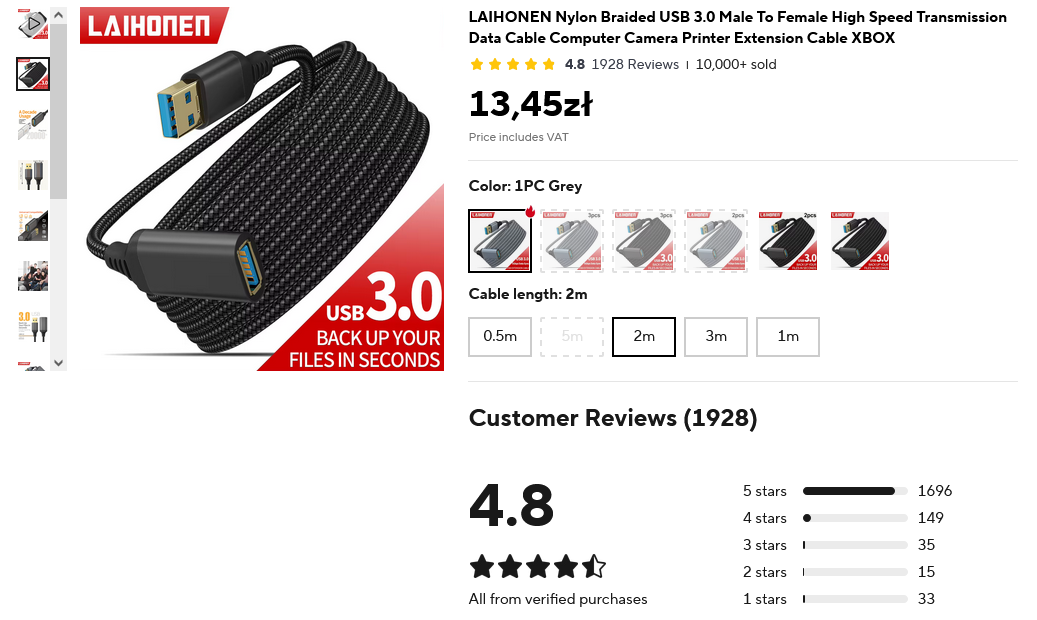

    Faktycznie, ciężko o kable USB-A USB-C, większych długości niż 3 m. Ale zawsze możesz użyć łatwo dostępnego przedłużacza
    USB-A wtyk na USB-A gniazdo. Dostępnych w różnych długościach np. 1m, 1.5m, 2m, 3m.
    Przykładowo jakaś oferta:
    Zrzut ekranu oferty przedłużacza USB 3.0 LAIHONEN USB-A męski–żeński, 2 m, cena 13,45 zł
    Problemy są dwa. Jeden to jakość i trwałość przedłużki. Choć problem np. z małym przekrojem żył zasilających tu w tym wypadku nie jest istotny. Drugi, że trzeba zabezpieczyć połączenie kabli by się nie rozpięły od drgań. Ale tu jakaś taśma przylepna powinna wystarczyć.

    Dzięki za odpowiedź :) Wolałabym jednak nie stosować żadnych przedłużek. Mam złe doświadczenia z takimi łączeniami przy innych urządzeniach.

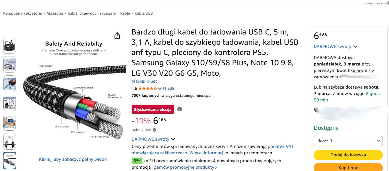

    Wolę cały kabel o długości 5 m. Ma przekrój 4 mm, znalazłam taki na Amazon, mam wątpliwości czy uda mi się go wepchnąć pod tapicerkę :D Nie wiem, czy każdy typ kabla i czy akurat ten typ kabla może być zastosowany do wideorejestratorów?
    • Jaki kabel USB-A do USB-C do 70mai M310 Plus 3K – długość, parametry, montaż pod tapicerką kabel1.png (256.9 KB) Musisz być zalogowany, aby pobrać ten załącznik.
    • Jaki kabel USB-A do USB-C do 70mai M310 Plus 3K – długość, parametry, montaż pod tapicerką kabel specyfikacja.png (36 KB) Musisz być zalogowany, aby pobrać ten załącznik.

    espana77 napisał:
    Nie wiem, czy akurat ten typ kabla moze byc zastosowany do wideorejestratorow?
    To jakby inny kierunek. Te kable, które pokazujesz służą w pierwszej kolejności do przenoszenia dużych mocy przy ładowaniu np. komórek itp. . I dlatego są grube i drogie. W Twoim przypadku takie natężenie prądu (3,1A) nie jest potrzebne.
    Inna niewiadoma sprawa u Ciebie, to kwestia czy kamerka używa w ogóle linii danych.
    Możesz to sprawdzić podłączając na próbę kamerkę, do np. powerbanku czy jakieś niezależnej ładowarki i sprawdzając jej funkcjonalność.

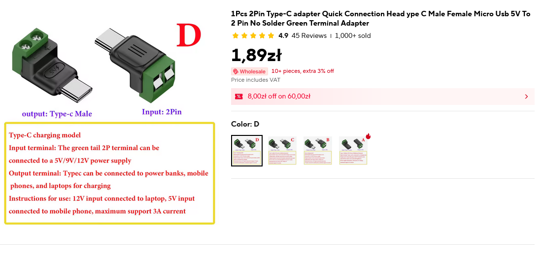

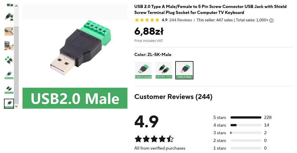

    Jeśli by wyszło że tylko po kablu idzie zasilanie to instalację można by zrobić jakimś typowym dedykowanym do samochodowych instalacji kablem kupowanym na metry, który będzie wygodniejszy bo płaski (np. głośnikowy, do zasilania pomocniczego oświetlenia itp) i trwalszy. A na końcach dać końcówki USB z zaciskami lub podobne rozwiązanie:
    Zrzut ekranu oferty adaptera USB‑C z zielonym zaciskiem śrubowym 2‑pin i ceną 1,89 zł.
    Zrzut ekranu oferty wtyku USB 2.0 męskiego z zielonym złączem śrubowym 5-pin oraz oceną 4,9
    Ale z nie do końca konkretnych informacji od Ciebie, trudno mi coś definitywnie zaproponować.

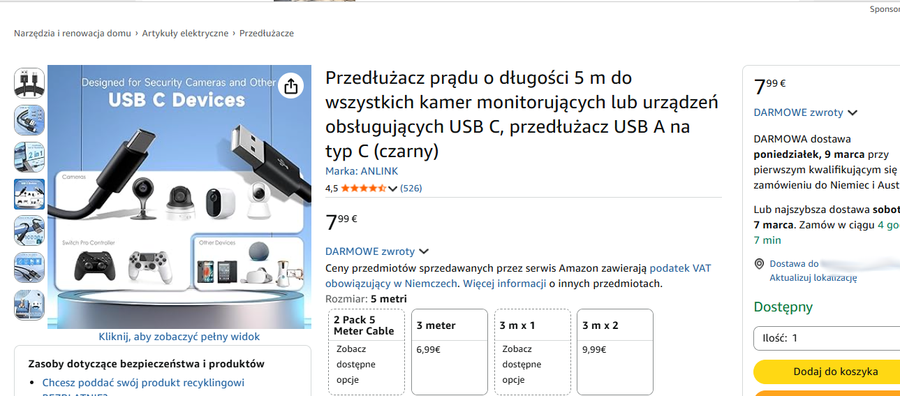

    To Mitsubishi ASX, i niestety nie ma w bagażniku ani gniazda zapalniczki ani portu USB. Gdyby takie cuda miał, wystarczyłby mi oryginalny kabel od kamerki i nie szukałabym żadnych innych rozwiązań. :)
    Ja dopiero planuję zakup tej kamerki i ewentualnie kabla. Dlatego nie mogę sprawdzić, czy kamerka używa linii danych. Podejrzewam, że kabel nie musi być dodatkowo dostosowany do ich przesyłu, ponieważ kamera posiada własną kartę SD, więc kabel zapewne ma spełniać wyłącznie funkcję zasilającą. Nie chciałabym sama tworzyć kabli z tych kupowanych na metry i przedłużek, bo ze mnie żaden elektryk :D Zostawiam takie rzeczy facetom :) Chciałam kupić gotowy, podłączyć i nie przejmować się, czy czegoś nie sknociłam :) Tylko mam wrażenie, że te 5-metrowe są tylko takie grube. Znalazlam jeszcze taki o natezeniu 2 A. Czy bedzie lepszy niz ten poprzedni?"

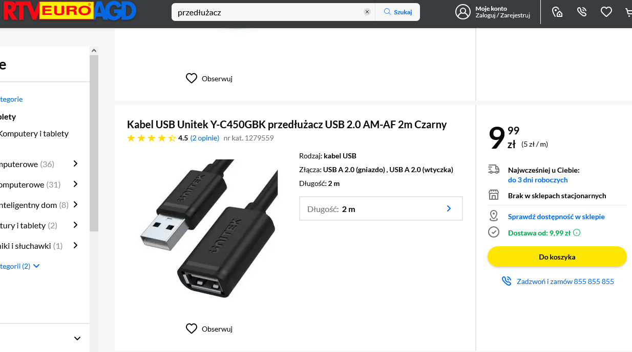

    W takich uwarunkowaniach, to jednak widziałbym największą szansę powodzenia w wariancie z dodanym przedłużaczem USB-A np. 2m. I to nie jakimś specjalnym, z obsługą szybkiego ładowania, bo to będzie gruby kabel, trudny do schowania pod tapicerkę i niepotrzebnie drogi.
    Nawet coś takiego powinno dać radę:
    Zrzut strony RTV EURO AGD z ofertą przedłużacza USB Unitek 2 m i ceną 9,99 zł.
    Niestety trudno mi wskazać konkretny model dostępny na dziś jako sprawdzony. Mam i używam intensywnie kilku przedłużaczy tanio kupionych kiedyś w jakimś markecie i żadnych problemów z nimi nie mam. Ale nie pamiętam marki.

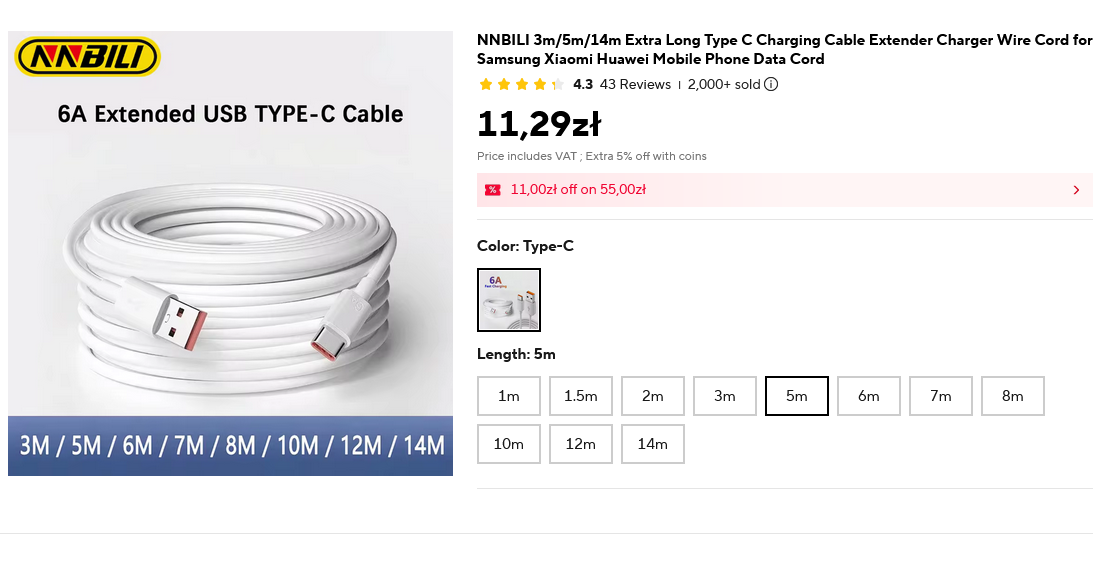

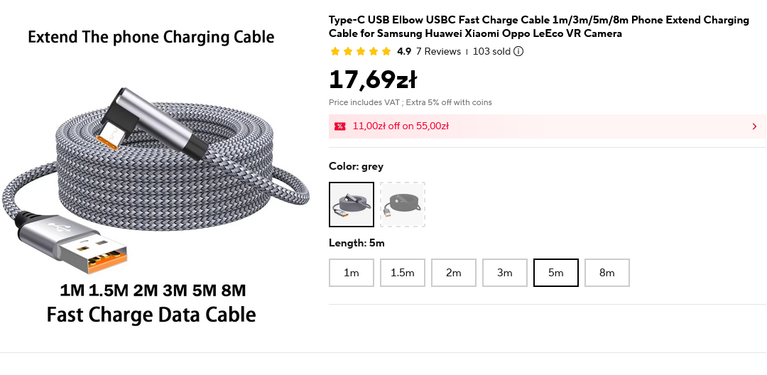

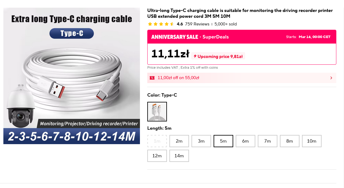

    Jeśli nadal szukasz rozwiązania to przypadkiem natknąłem się na oferty praktycznie bardzo długich kabli USB-A do USB-C, gdzie co istotne, i w ofertach, i w opiniach przewija się temat zasilania kamer:
    Przykładowo:
    Zrzut ekranu oferty AliExpress: zwinięty biały kabel USB‑A do USB‑C, opcje długości i cena 11,29 zł
    https://pl.aliexpress.com/item/1005007966067767.html
    Zrzut ekranu oferty AliExpress: szary kabel USB‑A do USB‑C 5 m, cena 17,69 zł
    https://pl.aliexpress.com/item/1005009745982431.html
    Zrzut oferty AliExpress na bardzo długi kabel USB‑A do USB‑C, długość 5 m i cena 11,11 zł
    https://pl.aliexpress.com/item/1005007910038258.html
    i jeszcze inne.
    W któreś z tych ofert jest napisane że nie ma linii danych. W innej że dane można przesyłać. Ale trzeba się wczytać w ofertę.
    Tak że nie musisz korzystać z przedłużacza, jeśli jesteś do tego zrażona bo są gotowe kable gdzie koszt kabla 5 metrów z przesyłką wychodzi często poniżej 20zł (bez dodatkowego kombinowania).
