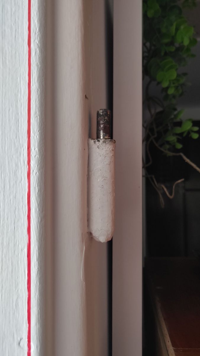

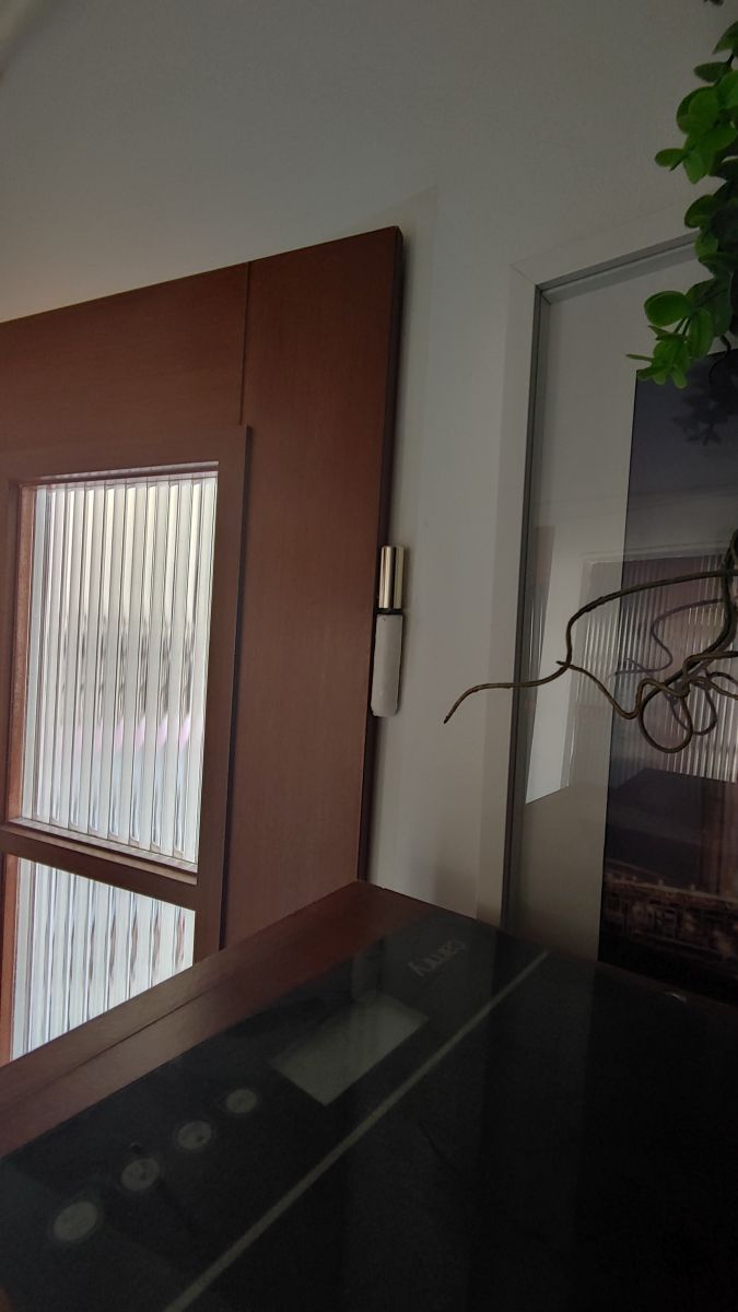

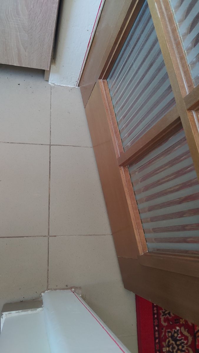

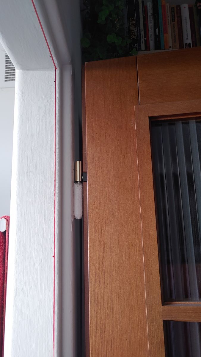

    Może ktoś byłby w stanie coś doradzić. Postanowiłem wymienić drzwi w kuchni i łazience. Zdecydowałem się na takie przeszklone. Da to fajny efekt, ponieważ mam w lini prostej okno w kuchni i wspomnianą parę drzwi. Budynek jest jednak stary i napotkałem poważny problem. Potrzebowałem głębsze wcięcie w ościeżnicy (dzwi się nie domykają zdj. nr.4) - co przewidziałem. Nie sprawdziłem jednak drugiej ościeżnicy, która okazała się metalowa - co nie przewidziałem. Tą drewnianą bez problemu dostosowałem do nowych drzwi, ale nie wiem jak ugryźć problem z tą metalową. Wymiana na chwilę obecną odpada - pomimo, że drzwi kupiłem wraz z ościeżnicami.
    Poniżej daje zdjęcia w/w problemu. Najgorsze, że nie wiem jak te stare zawiasy są mocowane. Planowałem kupić zawiasy z regulacją by drzwi odsunąć trochę od ościeżnicy, ale nie wiem, czy:
    1. da radę w ten sposób uzyskać ok 1cm - tyle potrzebuje,
    2. wymontować stary i zamontować w to samo miejsce nowy zawias.
    Może ktoś z forumowiczy jest w stanie ocenić po zdjęcicach co to za zawias i jak jest zamontowany? I coś doadzić jak ten problem ugryżć.
    ps: ta czerwona linia na zdjęciach to planowana wcześniej redukcja ościeżnicy.
    ps2: tą różnicę wysokości zawiasów uzupełnie podkładkami. Drzwi waża z 30kg i wolałbym nie robić tuż obok starego otworu, nowego nawiertu pod nowy zawias.

    ... nie wiem jak te stare zawiasy są mocowane ...
    Mam u siebie takie metalowe ościeżnice. Dwa rodzaje mocowania, ale każdy zawias przykręcany dwoma wkrętami do metalu chyba M5.

    Ocena: 518
    W tych nic nie zrobi bo są na stałe bez regulacji, jedyna opcja to je wyciąć i dać uniwersalne. Parę minut roboty.
    To jest stary, solidny zawias w ościeżnicy metalowej, montowany na mur beton, czyli wspawany. Nic z nim nie zrobisz, poza odcięciem szlifierką kątową i kombinowaniem z dolną połówką zawiasa przykręcanego (wywiercenie i nagwintowanie trzech otworów w metalowej ościeżnicy). To już łatwiej spróbować z górną połówką tego zawiasu, przykręcaną do drzwi - przykręcić ją przesuniętą o ten 1 cm w poziomie. Gdyby wkręty wypadały na granicy otworów po dotychczasowym zawiasie, to wkleić w te otwory kołki.

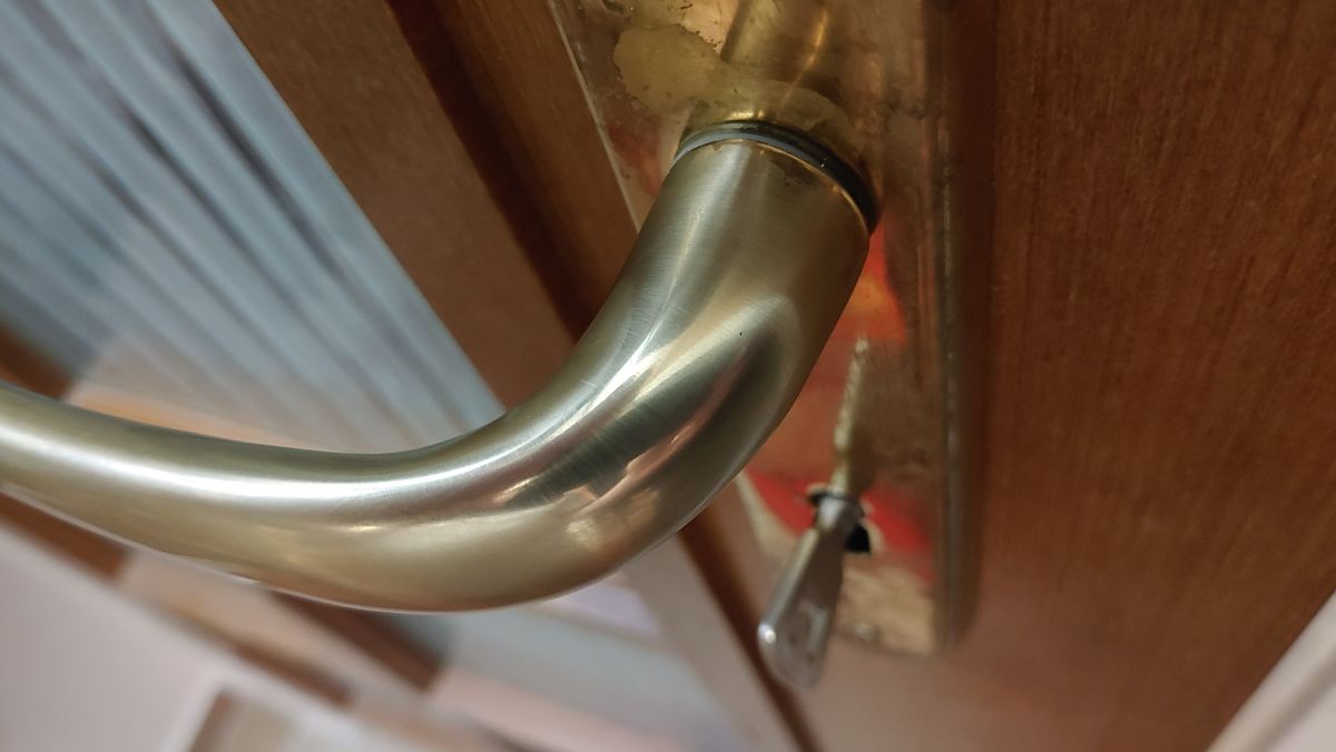

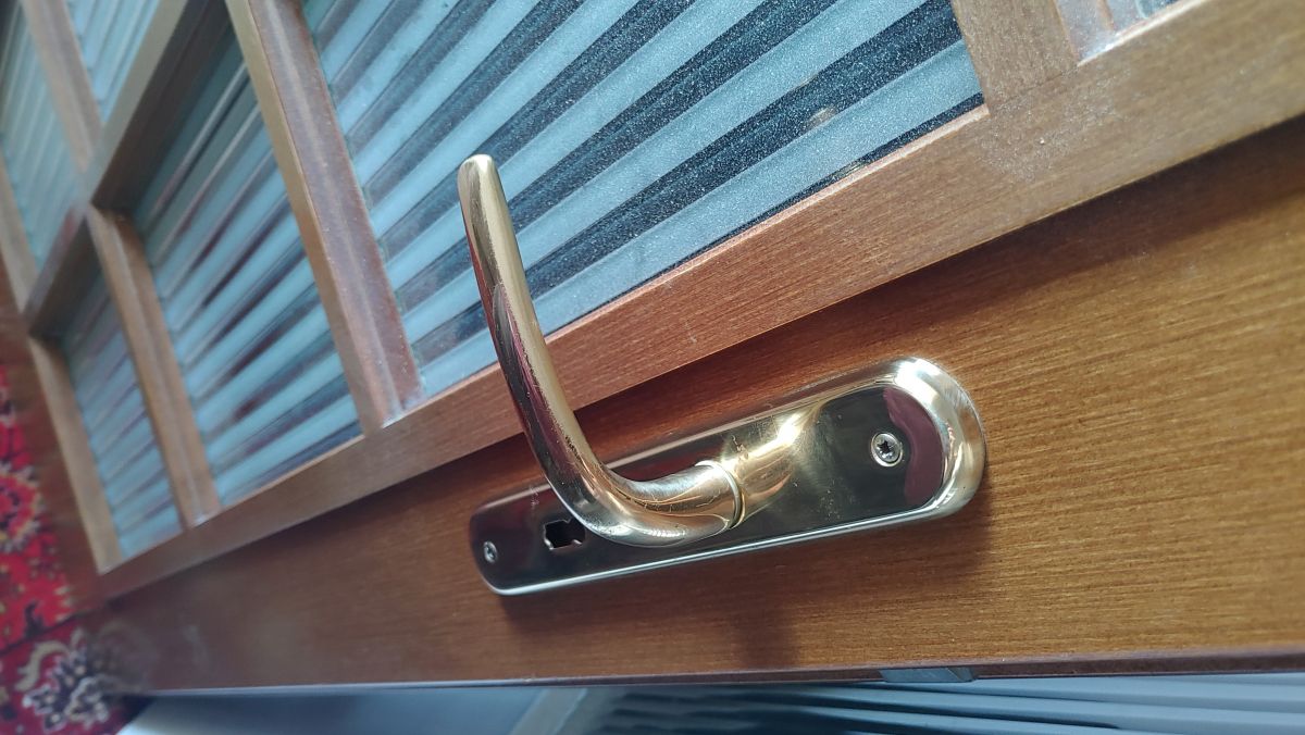

    Przy okazji jeszcze jedna sprawa. Drzwi mają mosiężne klamki i zamek, które były zabezpieczone jakąś powłoką - chyba lakieru, która miejscami poschodziła lub przetarła się na drugich drzwiach. Oryginalnie wygląda to jak na rys1. Próbowałem je wypolerować papierem ściernym i wygląda to jak na rys.2, ale jak to mosiądz szybko zachodzi patyną i ciemnieje. Jest jakiś sposób poza cyklicznym polerowaniem by zachować ten błyszczący złoty kolor i jednoczesnie zachowac właściwości antybakteryjne?
    To nie jest mosiądz tylko wyrób mosiądz-podobne.

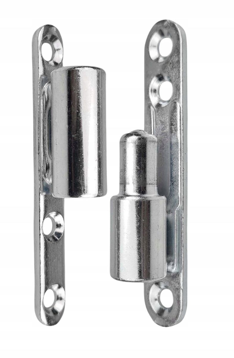

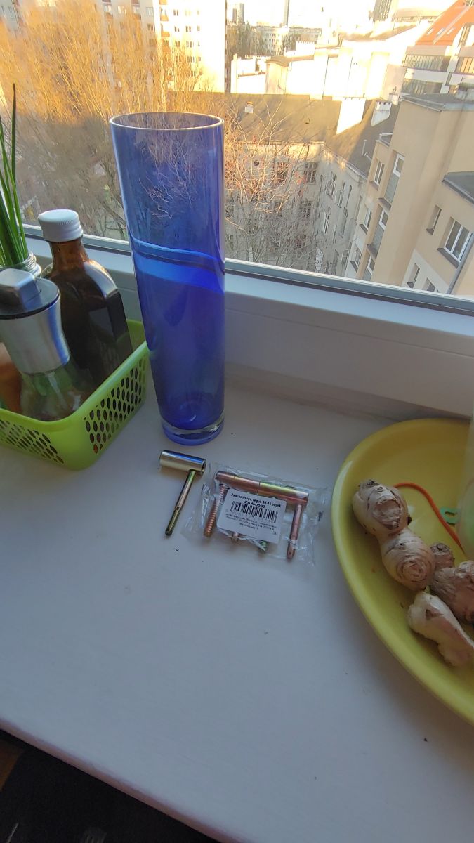

    Może faktycznie ten zaproponowany byłby lepszy, tylko musiałbym zrobić estetycznie wyglądającą 1cm podkładke. Kupiłe mtakie jak na zdjęciu, ale mogę je w sumie w castoramie wymienic na te powyżej. Wytne stare, wywierce otwory i zobaczę na czym stoje. Te kupione chyba też zdadzą egzamin (?).
    @jarewa co to za metal Twoim zdaniem?

    Już ci @jarewa powiedział jak z drzwiami odjechać przy tych zawiasach. A z montowaniem zawiasów wkręcanych w stalową ościeżnicę i plastikowy kołek w ścianie nie wiadomo z czego, może przysporzyć ci kłopotów z utrzymaniem ich stabilności przy ciężkich drzwiach. Przecież te zawiasy regulowane trzeba wkręcać/wykręcać z ościeżnicy w trakcie regulacji, a tego żaden kołek plastikowy nie lubi. A śruby wkręcane w stal, to jak mur beton spawany. Przykręcałem kiedyś takie coś w takim czymś, to wiem.

    Ok, przekonaliście mnie do swojego pomysłu. Wydawało mi się, że wkręty będą własnie słabsze. Wymienię te zawiasy. 1cm podkładek, to trochę słabo to będzie wyglądać. Jakaś tuleja już byłaby lepsza - coś wymyśle.

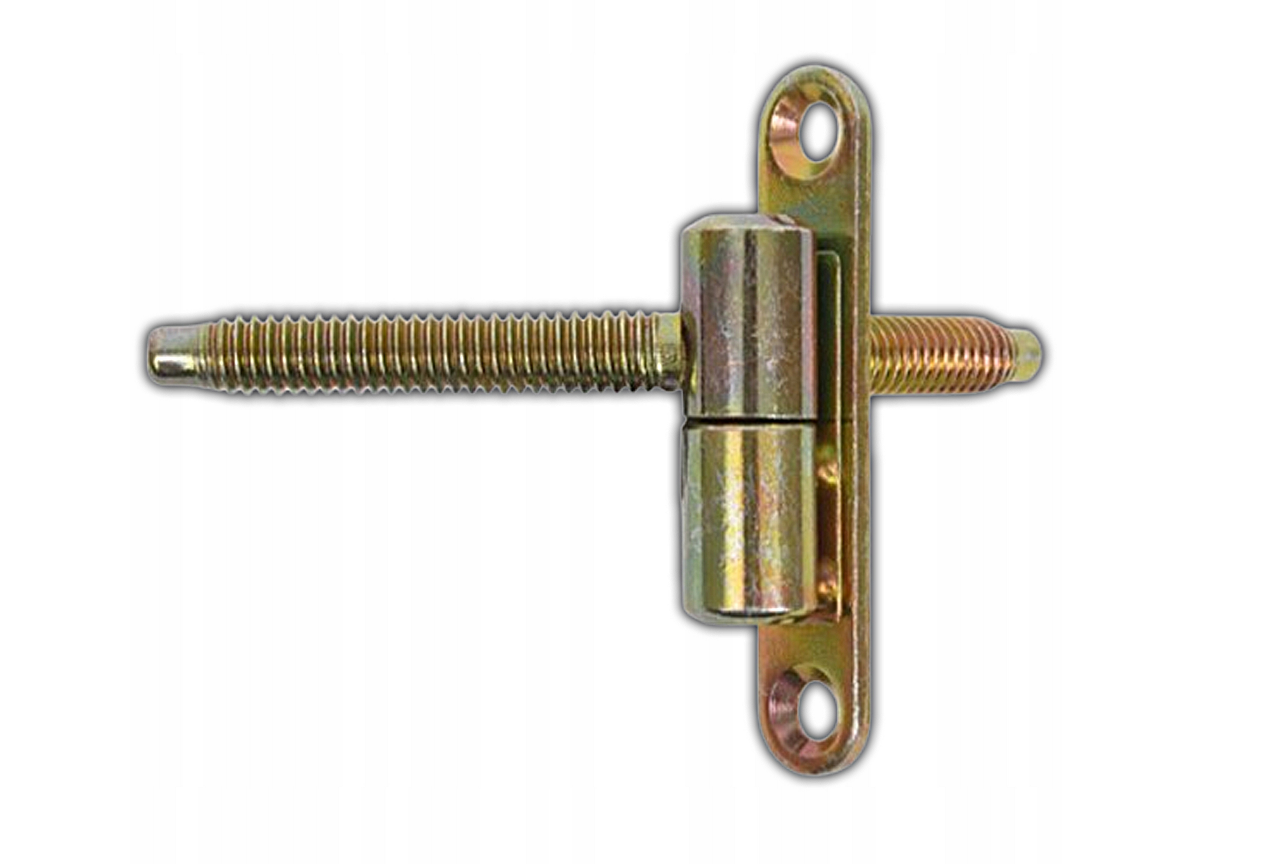

    Jeszcze coś takiego znalazłem. Samo mocowanie zawiasu do tych ciężkich drzwi na wkręty, to średnio widze. Z czasem może się wypaczyć.
    To możesz to zrobić na "bogato" nitonakrętki i śruby metryczne. Sposobów na montaż jest bardzo dużo i tylko wyobraźnia nas hamuje. Ba nawet możesz ściągnąć kogoś i ci przyspawa.
    To znalezione coś, to zawias przeznaczone do futryny drewnianej. Oczywiście na upartego da radę umocować ten zawias i w futrynie metalowej, wsuwając nagwintowany pręt w odpowiednio duży otwór w futrynie. Z wkręceniem go w metalową futrynę może być bowiem problem, z uwagi na nieznormalizowany gwint, służący do wkręcania w drewno a nie do nakrętki M8 powiedzmy.
    A 6 stalowych wkrętów M6 nie wypaczy się w stalowej futrynie - może się zerwać z gwintu w 2. milimetrowej blasze pod naciskiem kilkuset kilogramów, a nie 30-kilogramowych drzwi.
